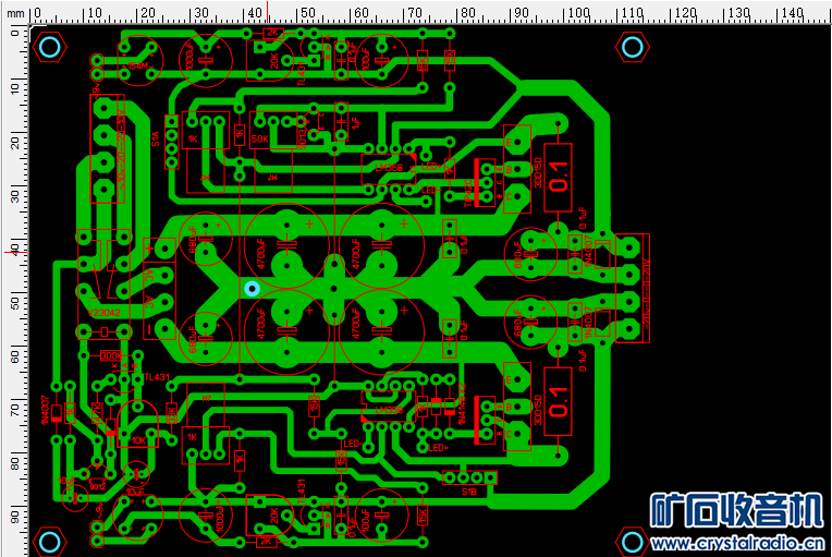

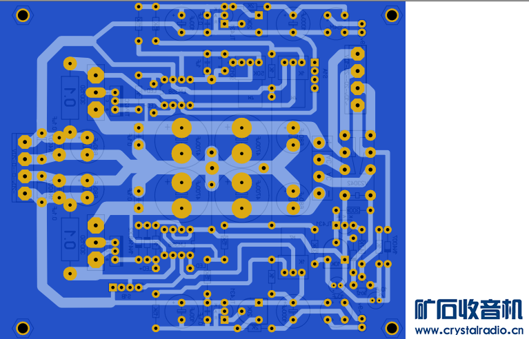

        看到论坛liiqi兄弟发的一个帖子http://www.crystalradio.cn/thread-252217-1-1.html,想把它做成正负电源,并能自动跟随的,经过一天的设计,仿真通过,仿真结果比较完美。PCB制作中,完成实物后会补充链接。
        如果您有更好的建议或发现错误,欢迎指正。
        如果用原来的图纸做正负电源,因为IC的供电电压是正负电压,输出电压是浮地,所以需要两套正负电源做辅助电源,会增加电路的复杂性。浮地的时候,IC的最高绝对值电压有可能远大于IC的最高电压,所以运放输入端需要加保护电路。
        改进后IC使用单电源供电,这样减少一套正负电源,并且很容易实现负电压自动跟随正电压。双电源还有一个好处,除了±0-20V可调,还可以实现0-40V可调。这样可以省去继电器自动切换变压器绕组,如果想0-10V和10-20V切换变压器绕组,也可以比较简单的切换。
       双刀双掷开关用来切换设定恒流值和显示实际电流值。

PCB做好了,PCB实物图在3楼,外壳适配中,等待PCB寄过来。

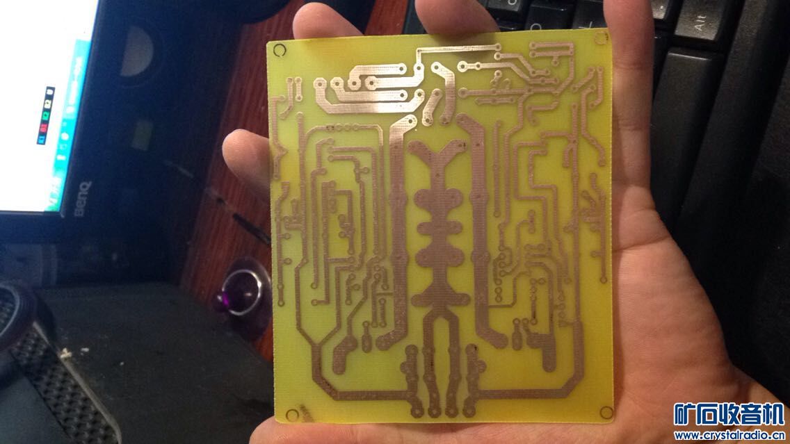

今天画了PCB让朋友帮忙做,估计过几天就会到。

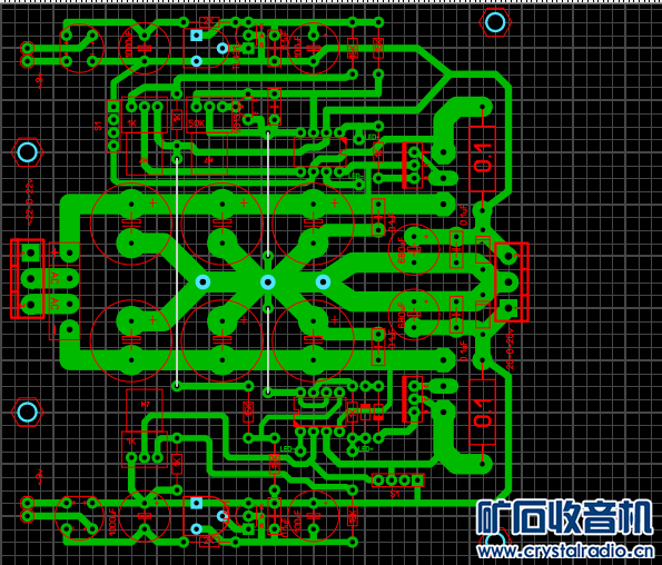

增加了自动调节变压器绕组切换,电路用的是3阿哥的电路。
俯视图
沉孔图
实物图
