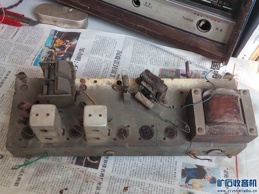

    2005年底,从广坛“柔人”朋友那里购买163-5机器一台,同时还有这个机芯,一直放着没有理它。现在有些闲暇,翻出来,慢慢收拾。
    就是它
机芯正面图

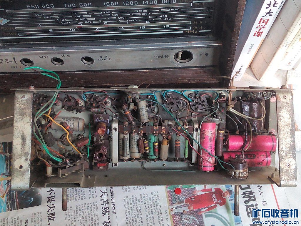

机芯背面
机芯背面
机芯顶视
机芯顶视
元件面
元件面

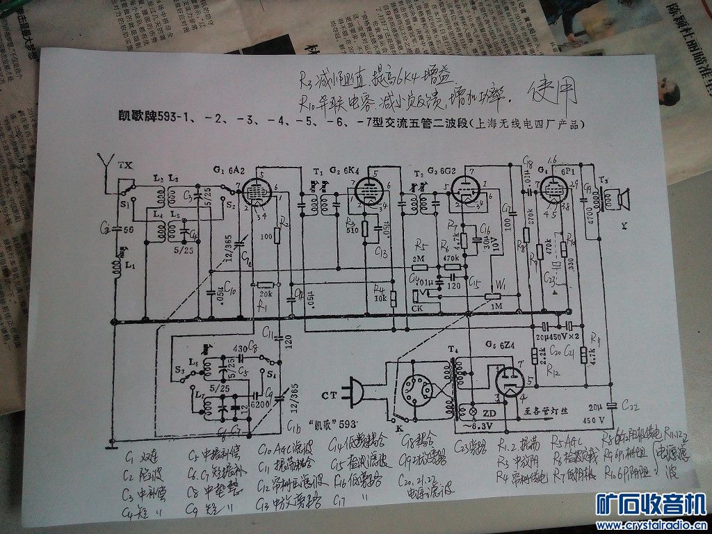

        资料准备,从这本书找到线路图,在140页
在电路图上标注1、电子管管脚。2、现券、电阻、电容编号。
        下面工作是不能省略的,非常繁琐,但是对整个工作有极大的帮助。什么时候您能决心做这项准备了,能旧历学好修理电子管机器不远了。

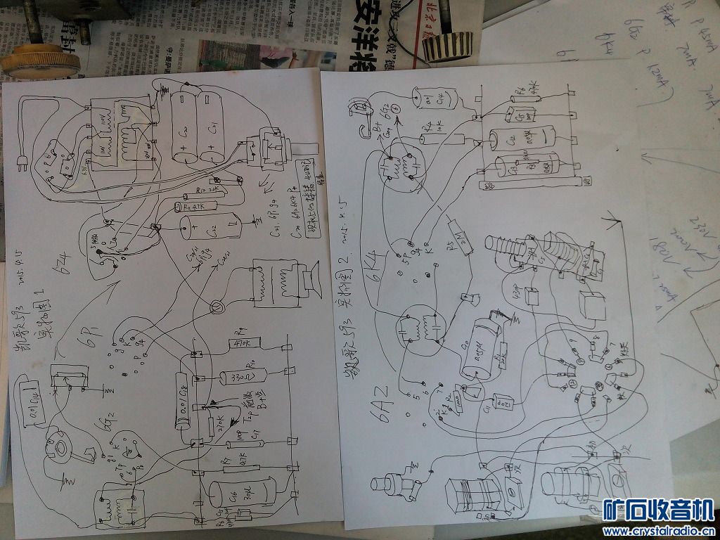

    根据机器的实物,画出元件连接图,同时检查您的机器和原理图不一样的地方,标注好。
电源、功率放大、电压放大部分
变频中放部分
        找出与原理图不同的地方有三处
    1、电源部分三路供电,乙电直接供输出变压器到6p1屏极1脚;经4.7k电阻和c21滤波,供6p1帘栅极9脚;经2.2k电阻和c20滤波,供6g26k46a2各级。实物好像后两路接线颠倒了,因为计算压降,前一路7毫安,4.7k 降压33伏,后一路共30毫安,2.2 k,降压60伏,基本正常。反过来不正常。
    2、原理图上变频级电阻r1接6a2阴极2脚,经波段开关、振荡线圈下部分通地,实物中直接通地。
    3、原理图上短波天线线圈次级直接通地,实物中与中波接到一起,受AGC控制。
    分析:第一点在通电后测量压降确认,估计前一主人修理过,搞错了。第二、第三点,两种接法都常见,按实物,在原理图上标注更改。

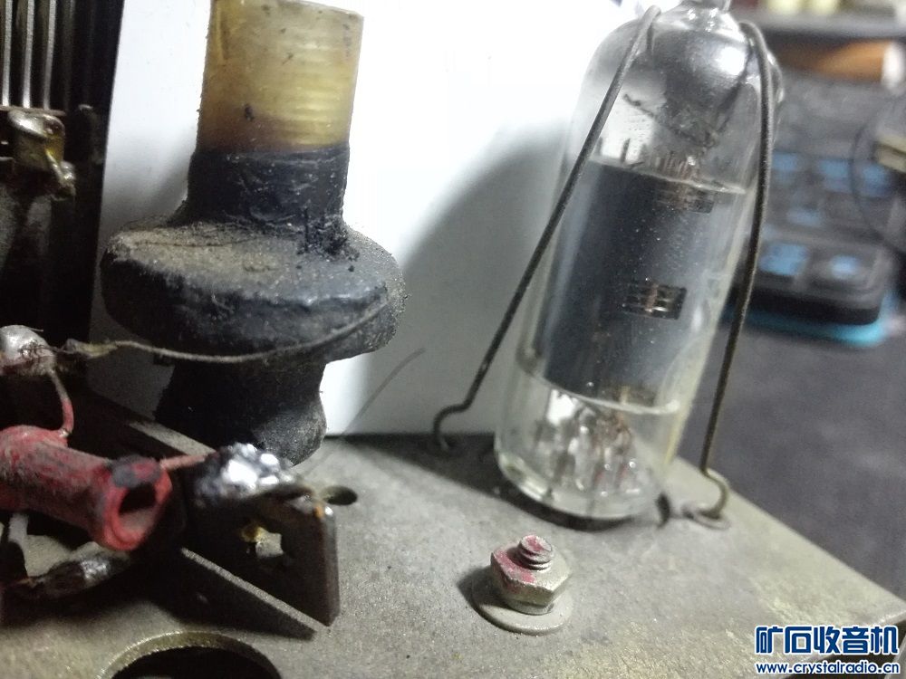

发表于 2016-6-1 23:25:50 | 显示全部楼层
IMG_20160601_225603.jpg 您好。我的593-7只能收短波,中波有噪音收不到电台。底台上的一个线圈有断线,齐根断了没法再接。我用细线触碰没反应,这个线圈的磁芯能看出被上家动过。什么线圈能代替?自己能绕不?线圈绕多少圈?请不吝赐教
发表于 2016-6-1 23:29:22 | 显示全部楼层
 楼主| 发表于 2016-6-2 10:51:32 | 显示全部楼层
@“a会计”朋友:是您13楼照片上的线圈吗?这个好像是中波的465KHz中频陷波器,断掉关系不大的,不影响收台。
