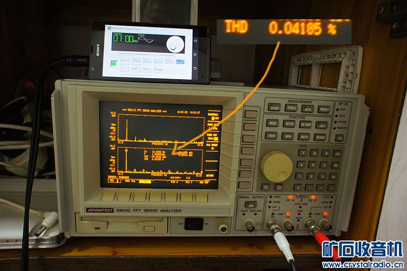

十分小巧的 32bit 纯音发生器 + Morse Code 训练器
在学习的过程中发现市面上的播放器音量控制是个软肋,  音量控制都比较粗; 另外常见的音频发生器软件没法精细控制谐波的大小。
于是抽时间做了个 “ 十分小巧的 32bit 纯音发生器 + +谐波发生器+ 65535级音量控制波形文件播放器 + Morse Code 训练器” 给自己和感兴趣的同学玩儿。
本工具可以按 dB 精细地控制  2次谐波 和 3次谐波的振幅。
本工具免费使用和下载。   test1000 <<密码
分享自做 十分小巧的 32bit 纯音发生器 + +谐波发生器+ 65535级音量控制波形文件播放器 + Morse Code 训练器
增加方波, 三角波发生器。
