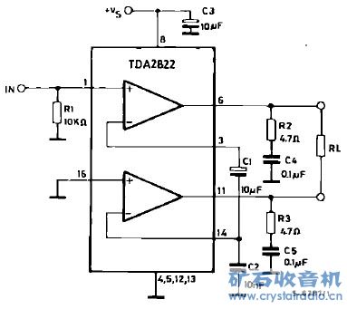

发表于 2009-4-25 20:16:25 | |阅读模式
工作电压12V,5G37是采用插座,连接(我这种5G37很稀罕,舍不得上锡),与2822进行PK.2822是BTL方式和OTL方式两种.在正常OTL方式,5G37的输出功率比2822稍微大一点,但是音质比2822差不少.把2822接成BTL方式,功率几乎是5G37的两倍.两个电路都在发高烧!!没进行长时间实验.5G37的静态电流是2822的3倍,5G37在不输入信号的时候,就有很大的沙沙声,距离音箱10厘米清晰可闻,2822把耳朵贴在音箱罩上轻微一点.证明5G37比较垃圾!况且我的还是军用级别的!!

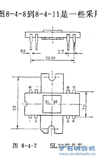

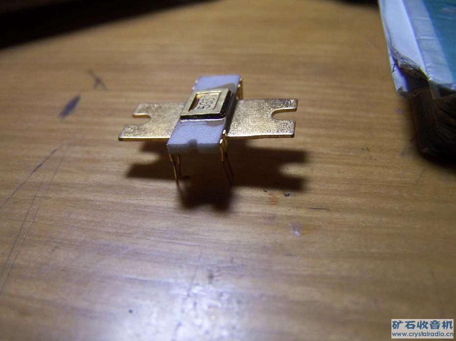

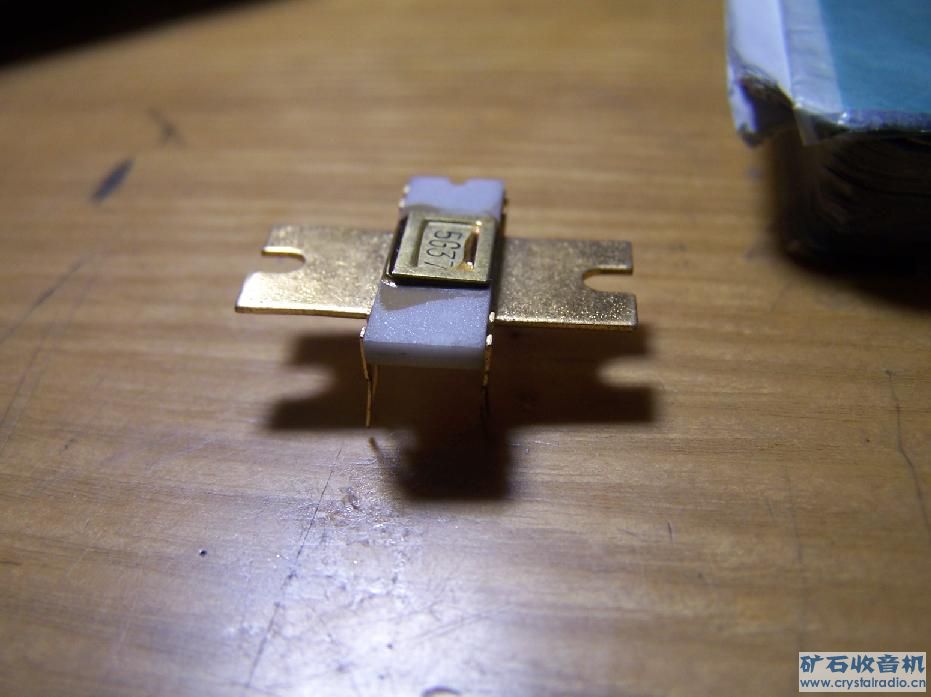

在我的印象里5G37要加散热片
另外找到了SL39的图,应该是同一种器件(图来自高保真扩音机制作)
