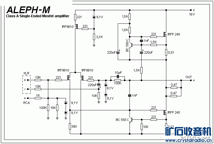

想做pass am功放,但是不是太清楚其原理。想请大家来简单讲解其原理。

差分加准互补------------场管。
参照常见的850电路。
发表于 2015-4-15 17:09:04 |
xlr  +  -  平行输入   rca  输入地 irf9610   差分放大   及 恒流电流   bc550c  短路保护  irfp240功率输出放大 不知有无错 高手 补上

谢谢大家,但是不知道为什么输入是三根线,而不是两根线。

具体去百度下佧侬头平衡接法

BC550C不是短路保护,BC550基极的220uf+1.5K电阻的加入,使这部分(BC550+上臂的IRFP240)组成“动态”恒流电路,也就是说其输出电流随着信号的强弱会变化,只是静态是才是恒流输出,这种结构提高了这款甲类功放的效率,比一般甲类功放的恒流或电阻、电感负载高很多,声音表现也会不同。
前段时间得到几个400W的大镇流器,计划用来当电感负载弄个PASS的小甲玩玩
差分级的IRF9610一定要配对,这类电路看起来简单,但对初玩音响DIY来说实际上不是那么容易成功,还有很多细节要注意,祝你成功!
