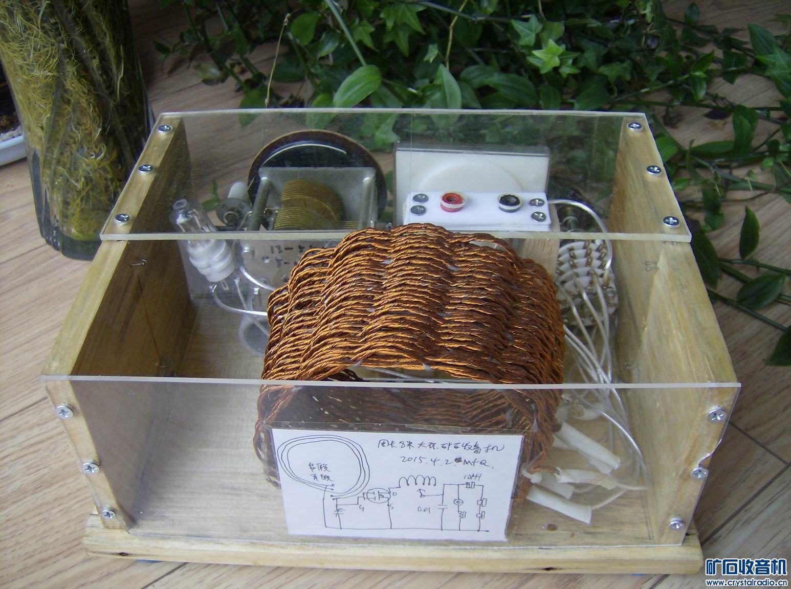

周长8米直径2.6米软大环矿石收音机
发表于 2015-4-13 19:02:49 | 显示全部楼层 |阅读模式

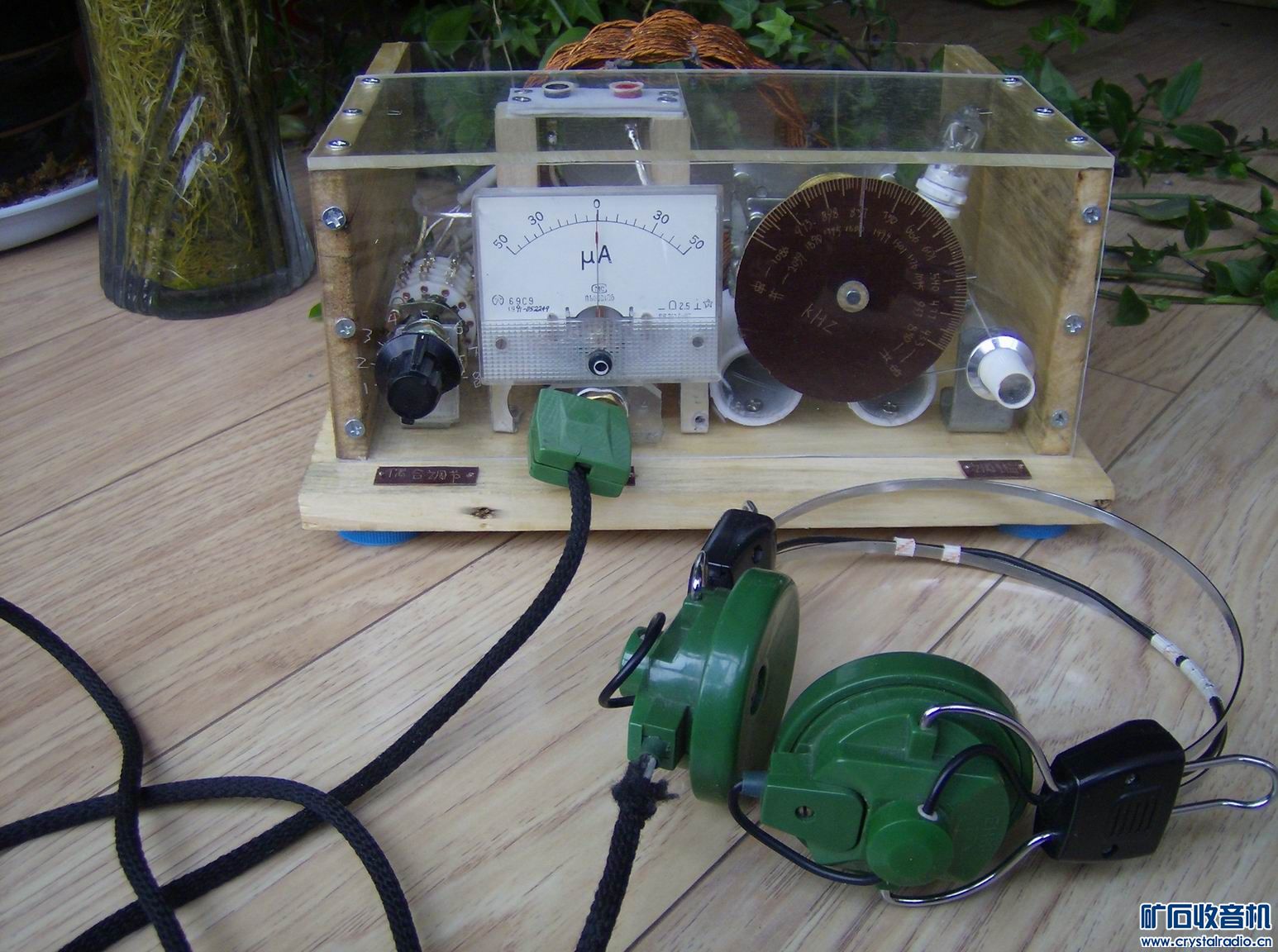

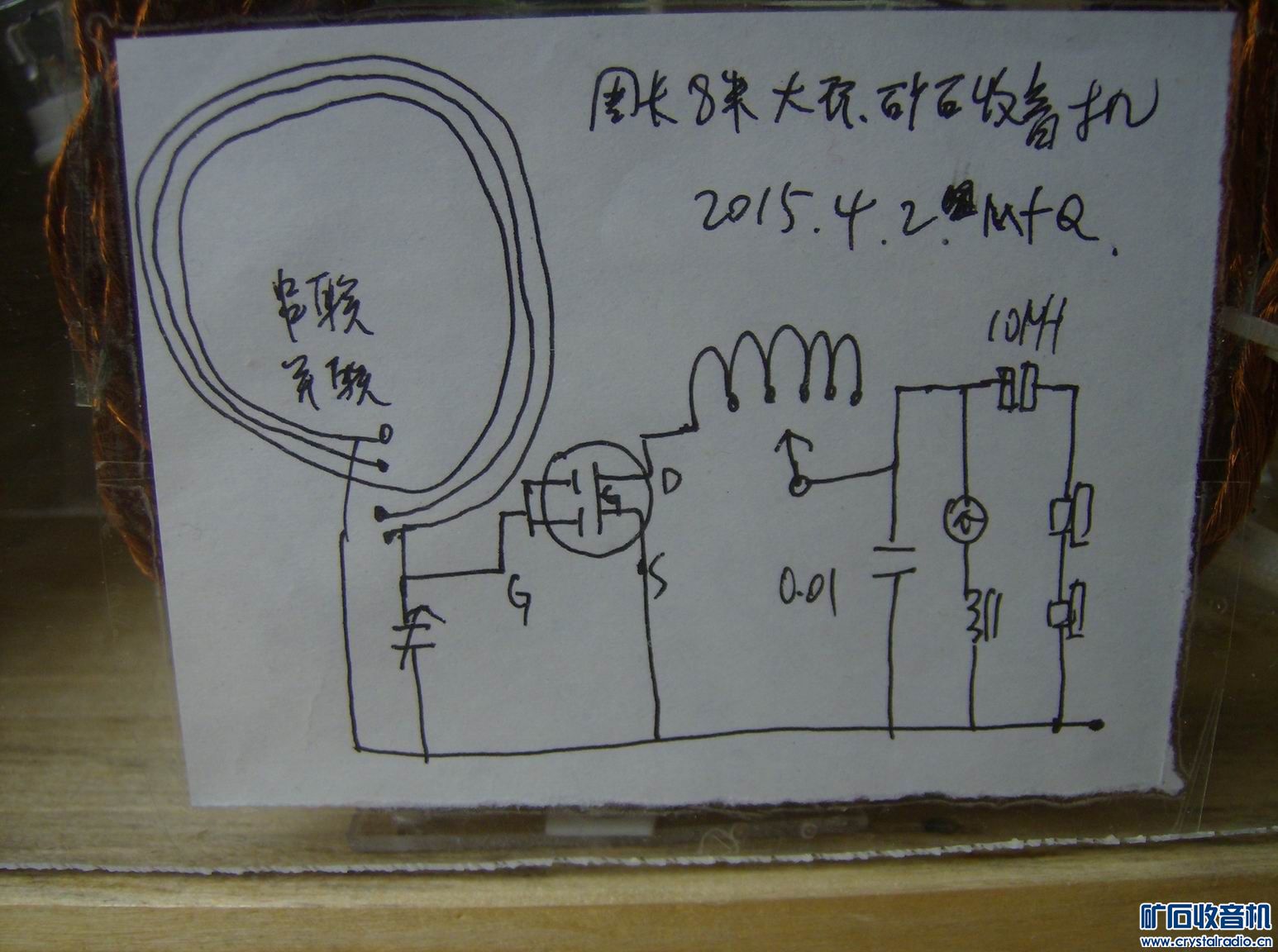

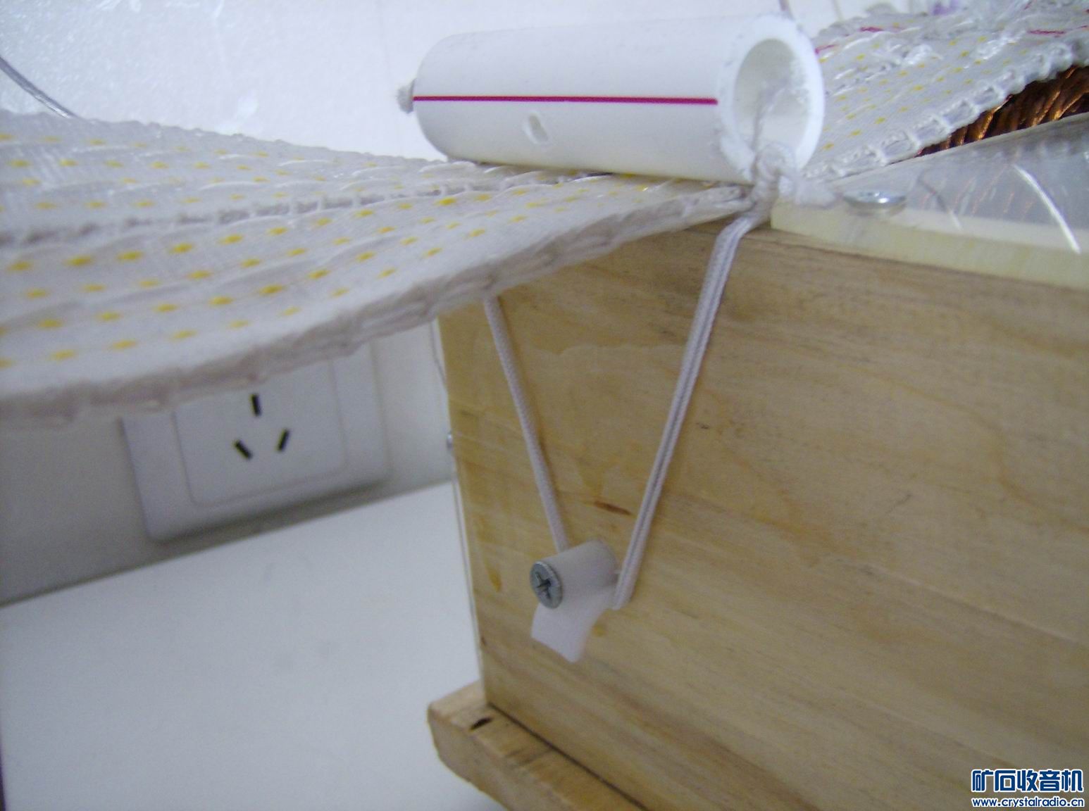

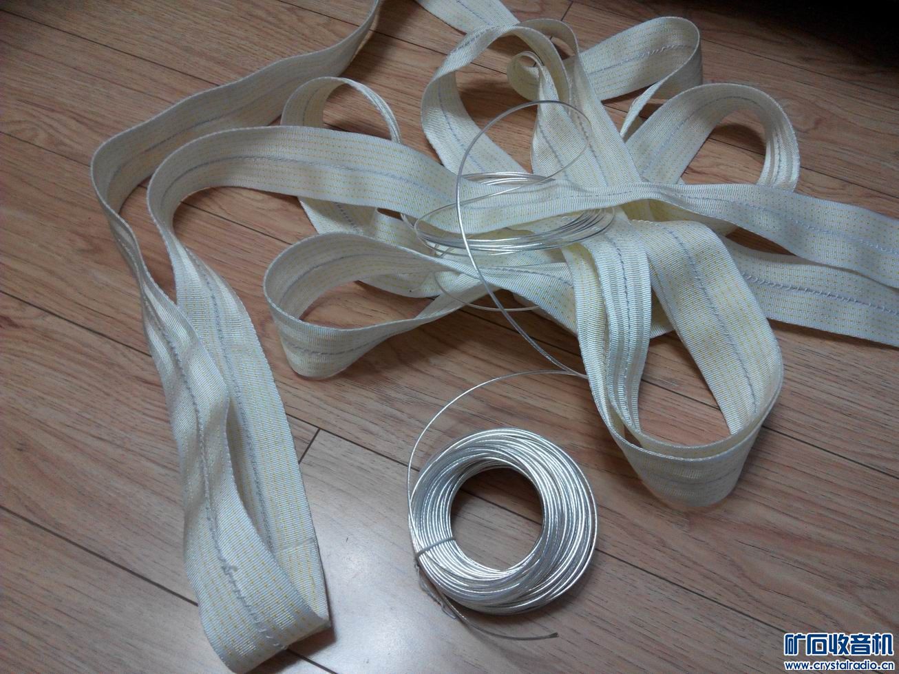

这台矿机的大环是软的,可以方便的收和挂起;线圈用长50米 1.5平方的特氟龙镀银线缝在宽6cm周长8米得尼龙扁带上,2组线圈反绕双值方式,间距1cm,每组3圈,共6圈,串联电感260uh左右,并联电感60uh,Q值几十左右,配合磁轴镀金空气可变13p--550p实现中波覆盖;

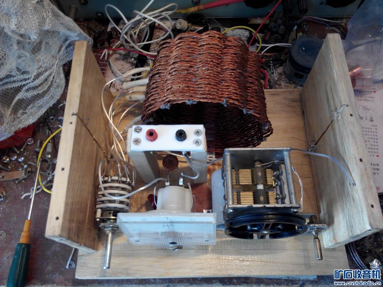

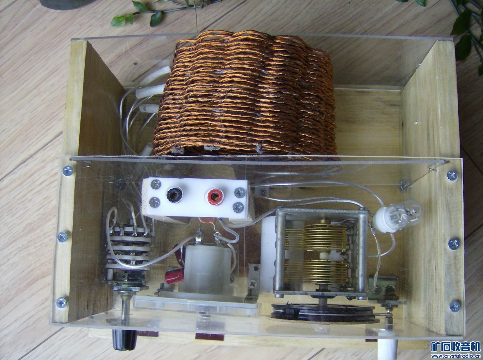

线圈和主机独立设计,检波是场管3DB,耦合线圈是前几年做好的,用60根0.1的漆包线绞合的,绕60圈直径10cm抽了很多头,通过波段开关调节耦合度;耳机用sc2--300或shh-1都可以;
白天本地台全部接收;夜晚能收到很多台,甚至很多千里之外的电台,发上来和老师坛友们交流!

每天晚上都可以收到1566KHZ益友电台,发射塔在韩国济州岛,据我这(佳木斯)直线距离有1540公里,传播好时有20ua电流;

大直径环的效果就是比小直径的效果好,准备再做一个,直径3米的环试试,
