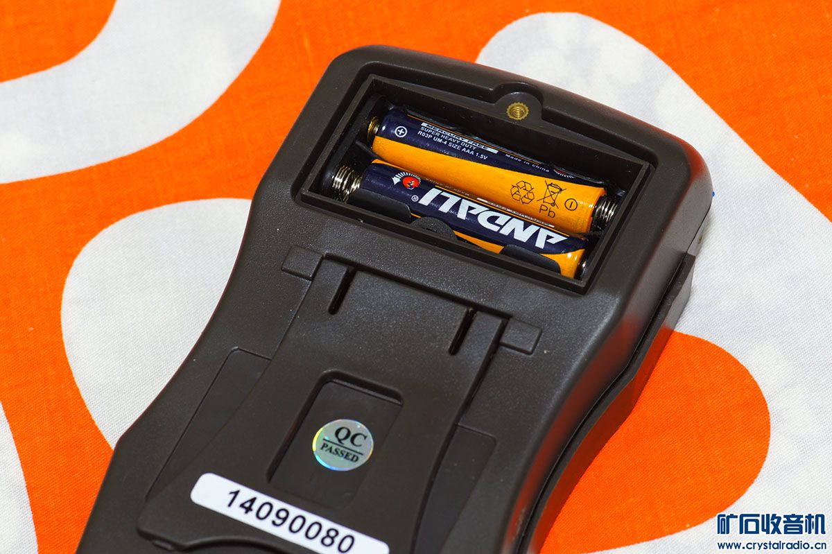

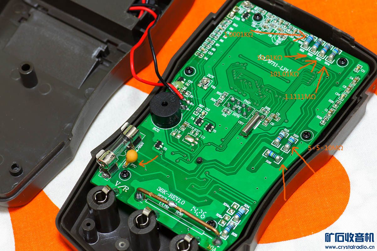

附图:39 软妹的万用表,外壳做工差到令人发指;旁边的山寨表,好歹还看得过去,价格两倍还经常接触不良;同样芯片方案的 Fluke 18B 要 10 倍价格,但还是专门销往中国这种第三世界的特制型号,真正代表 Fluke 做工品质的 289 要 100 倍的价格,但即使是这样也没有当年你们买一个 MF30 贵,为什么当年买个 MF30 眼睛都不眨,现在一块万用表也就是三四千软妹就喊上天了?整个矿坛用 289 的没几个,说现在万用表这不好那不好的却如过江之鲫,为什么?
