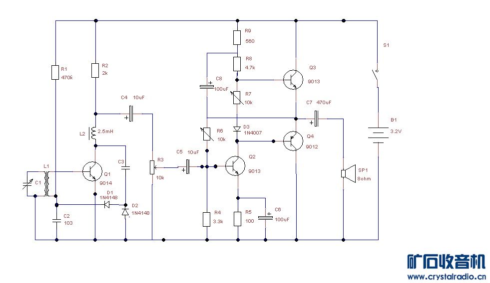

想要D一个OTL全新硅管版的2P3,计划自己手工制PCB版。方案电路是由636的9014版电路和最简硅管OTL电路拼凑的 请各位专家评审一下可行性,如果可行,俺就能着手设计PCB板了

直接用LM386最好,或者2822 做BTL。
如果非要做这种电路,我建议取消R4,R5,C6,,改成510欧姆电阻和C5串联。

楼主的电路太简化了,功放仅3个管子少了点

d1d2有误。要复查

4楼说得对。D1D2画反。3.2V电压太低。建议用手机电池。充满电大约4.2V左右。R8R9取值太大。100欧。220欧合适。

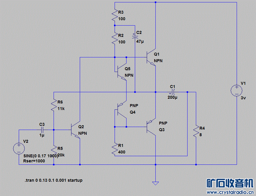

建议尝试一下双自举OTL电路,在低电压下可以得到比较大的输出。

多谢各位点评俺明天再好好参照各位意见调整电路电路目标是要够简单,所以不太可能考虑超过4个管子的电路了,不然就要做成超外差了......

D1D2应该是对的,9014是NPN管。至于电池,俺考虑的就是用单节锂电池,标3.2伏是取下限。R8R9看来的确需要重新计算

D1D2是反了。

重新简化一个,原理一样,双自举,PNP管用8550,NPN用8050,都选择超高HFE的管子。
R6调中点电压,图上那个值是仿真时的值,实际电路可能会偏离较大。仿真用的管子HFE都偏低。

不错,构思巧妙,用三极管当二极管,同时又自动控制偏流。

双自举的OTL电路在低电压下表现较好,输出管可以工作到饱合(近轨至轨输出)。前段时间有朋友研究集电极输出的OTL,就是想要做到低电压下最大输出,其实自举电路就可以实现了,电路也不复杂。自举不仅消除了偏置电阻R1R2R3对信号的分流,提高电压放大级的负载阻抗以得到较高的电压放大倍数,同时双自举还在正负两个方向为输出管基极提供超出电源电压的供电,使管子可以工作到近饱合区。

不好意思,问个菜菜的问题。那两个当二极管用的三极管能直接用二极管替代吗?好像一般集成电路里才这么用吧?

可以用二极管,比如1N4148,不过偏流不好调,需要串个小电阻再调。如果用同批次同型号的三极管当二极管这么用,流过这种二极管的电流就与三极管的发射极电流相同了,不用调。
反正三极管超便宜,这么用电路稳定。注意一定要用同批同型号的管子,相同HFE的。
