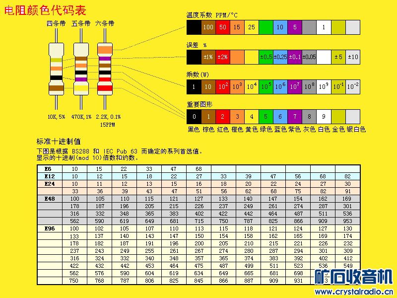

发表于 2015-4-15 12:13:41 | 显示全部楼层
你慢慢看吧
