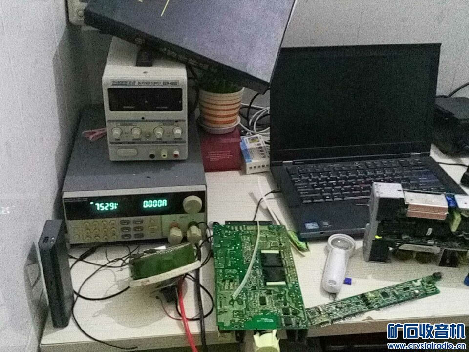

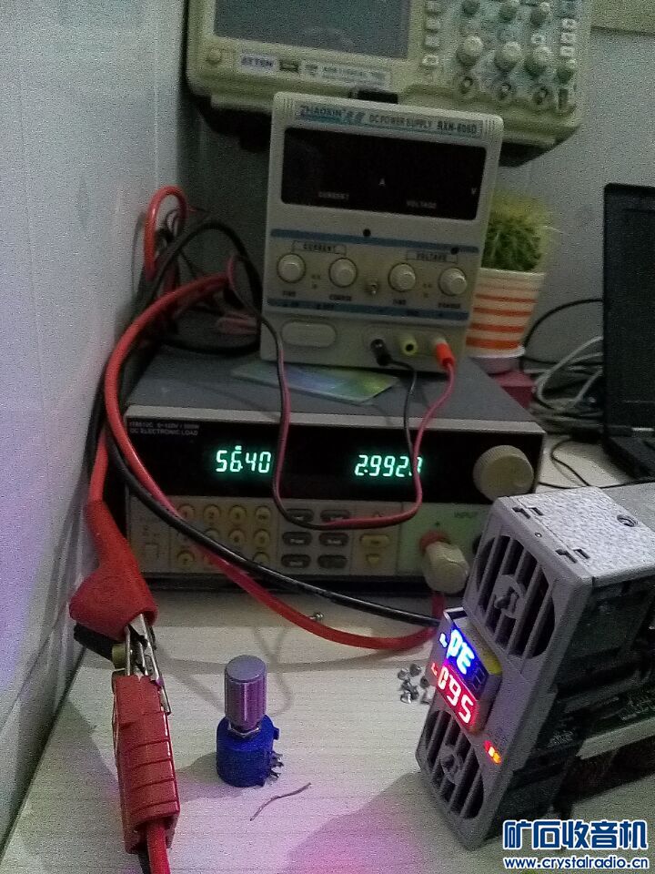

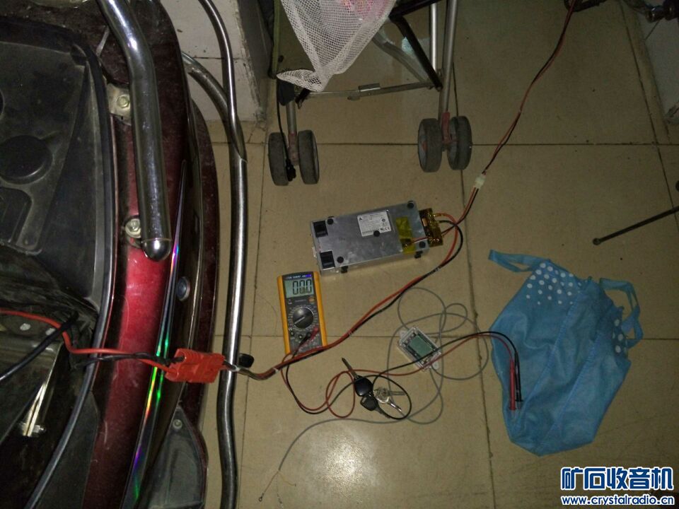

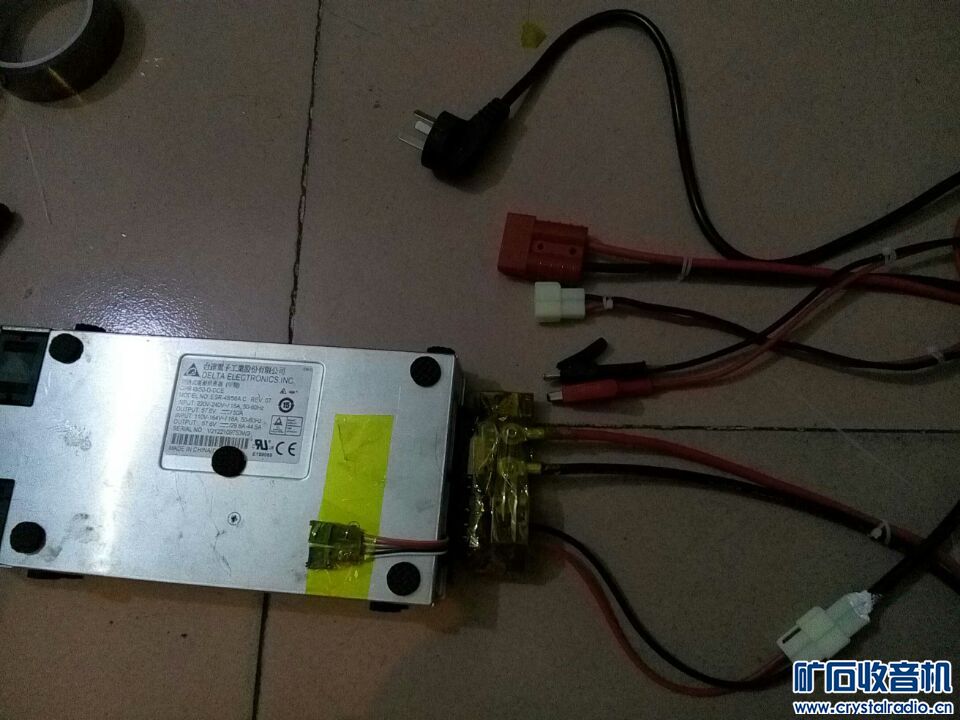

首先说一下这个电源的特点:一、品牌:台达,这个星球上最牛B的电源生产厂商了,品质上无可挑剃,非常耐艹。二、体积超级小,功率密度大,标准的1U体积 2750W持续工作 目前我给60V44Ah锂电充恒定38A稳定工作了两个月。和其他的通信电源不同的是这款电源里面有两块CPU,限流,过欠压,限功率都是通过软件实现的,具有自动限功率特性,也就是说如果不限流的话它会持续以2750W工作……   具体请看附件上的规格书。先就说到这里  应该算是全国首发了吧. 最后上图片给各位坛友一饱眼福 电流电压同时校准56V-3A.jpg
