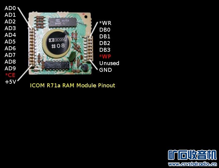

R71E存储器引脚功能
发表于 2015-4-12 13:28:23 | 显示全部楼层 |阅读模式
R71E存储器引脚功能
