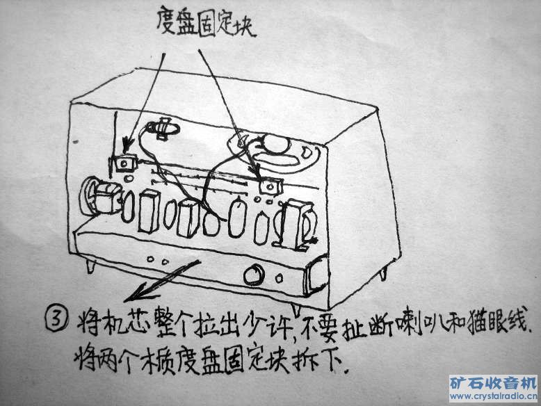

邮购的电子管收音机到货,度盘断了,要取下来修补更换,
由于不熟悉结构摸索了良久,以至把拉线都卸了,最后终于取出来。
总结了一下,若按图解步骤拆最为合理高效,其他根本不需要动,喇叭连线也不需要焊下。
不会CAD,用了一刻钟手画此示意图,要是俺会CAD可能画同样的图用时就要长一些了,
要拆卸红灯711-2或类似结构电子管收音机度盘的朋友可参考,以少走不必要的弯路~

拉线转不动可要小心处理!别硬来弄断了就惨了!
可以先研究研究它的走势,拍下照片记录好,再在大拉盘上把挂簧卸掉松一松,
看哪里有缠得不对的地方(不能有反顺背缠的地方,否则就会卡死!),理顺后再还原应该就OK了。
你那个机应该是高级好机一定要小心伺候哦,损坏了真的心疼哦~~~~

俺是用双管胶暂时粘住啦,免得它散掉,玻璃的东西再修补也是有很明显裂痕的。
卖家朋友说以后找到同样的度盘再给我,到时再换好的就完美了。
