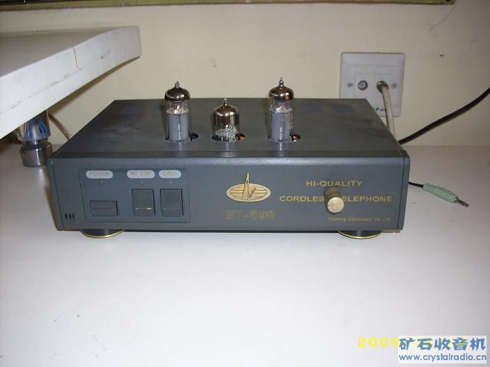

这壳是远距离无绳电话的,连内脏2元买的,还挺新,原来打算把电子管横放全部内置,老婆说还是露出来好看点,就做成这样了,输出是CB-2-75
这乐声的小油罐做耦合还是不错的

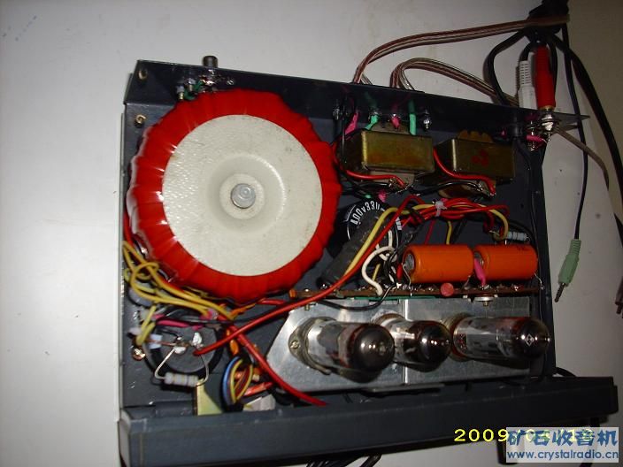

8错      电源牛够大的~~~~
 楼主| 发表于 2009-4-22 20:54:29 | 显示全部楼层
原帖由 无烟男人 于 2009-4-22 20:07 发表
8错      电源牛够大的~~~~
用了2只黑白机的场阻流圈在旧环牛上绕的,用了2小时,这小东西不错,顺插----好拆,体积小----可以在牛洞里自由穿梭,2只都绕上130多伏,加原先绕组200多伏,在最外面再绕灯丝,觉得比E牛来得简单

个人感觉要是管子外露的话,还是把变压器一起放在外面来看得习惯。要么就做成全内置的。

电源牛看着挺大,实际尺寸有多少?

发表于 2009-4-23 16:14:00 | 显示全部楼层
机壳好,但这样放管子好像不太安全(容易碰伤)

建议给三个管子外露部分带上套套。
