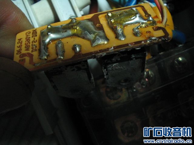

收了一台即热式电热水器,老板说是好的,回家接上水电,控制没问题,水温不升,一直是12度,打开测试,加热器都是导通的,也就是好的,而加热管2端电压只有80V,顺路查找,220V是通过2只可控硅BTA41600B,输出后变成80V的,继电器正常闭合,现在是加热管上只有80V电压,那么请问师傅们,是可控硅坏了吗,应该怎样修理,如果不通过可控硅,220V一端直接加电到加热管,另一端加到继电器,然后继电器闭合,加热管就是220V了,这样可以吗,是不是水温就不受控了

这是2只可控硅BTA41600B 左边有220V,右边只有80V了

这个是单片机主控.进岀水囗各有一个测温探头.具体调温由可控硅控制.短接可控硅可能会加热工作.也许不能.看单片机如何设置.
可短接一试能否加热.图中有二个可控硅.是并接?注意检查下可控硅前面的驱动部分元件.有故障也会影响工作.方便的话买个可控硅也不花几元钱.屏显正常主控应该没问题.单片机与大功率可控硅间该有中继一级.没有几个元件.问题应该就在这些元件与可控硅上.
照片上看到主板下端有二个白色6脚块子.这就是中继驱动.也是一种可控硅.还有几个电阻.重点查.
照片不太清.水印盖住了一些.好象只有一个温度探头.另头象是自动控制启动的旋叶式感应开关.控温也就对比岀水温度与设定温度.到了仃.因为不断开关.故用了可控硅.

这是可控硅小板,不知2只可控硅是否并联
这是可控硅小板,不知2只可控硅是否并联
同上
同上
同上
同上

发表于 2015-4-6 22:43:45 |
    1:首先检查好可控硅和其驱动电路,可控硅由于电流最大故障率也最高,如果可控硅正常肯定就是其驱动电路故障了
  2:倒数第一张图有一发黄电阻,这个电阻的插座是去向哪里的,是否有问题也要注意下,这个电阻建议用两只电阻串联代替,这个电阻右侧的小电容看起来似乎有点鼓了?建议换掉

从可控硅那里查起吧,先查查有没有控制信号过来,没有就往回查,查到单片机看看有没有控制信号,没有那就要查每个探头有没有问题。

不知道显示屏在有水流过时与无水流时有无显示变化.无.则可能是水流传感器没工作或单片机失效.不起控.有工作标示那去查输出端二个光耦可控硅与主可控硅.应该不难查了吧? 主可控硅是并连.光耦可控硅也是并连驱动.
如果屏没设置工作时标志.那麻烦了点.检查主控输入输出吧.只能帮忙到此了.

谢谢朋友解答,显示屏有无水流都无显示变化,唯一时间有变化,进水口的那个阀是该热水器带的,但接水后直接不进水,拧下用嘴使劲吹也通,不接热水器,直接接水龙头也能出水,只是水量小,但呈喷射状有劲,换用一个闸阀(可控制水量大小)后,热水器进水了,但不论水量大小出的都是冷水,显示屏温度无变化,应该不是水流的事,还在主控板及可控硅上
这几天忙,没时间捣鼓,有时间先把主控板上的可疑件换换,再短接可控硅测试一下,呵呵,谢谢您的解答,同时也感谢各位朋友的解答与建议,谢谢
