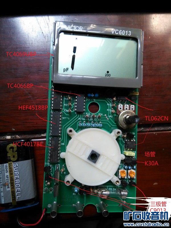

如题!前段时间大意测电容没先放电!啪!! 说说状况:开机显示和转换挡正常!保险没烧!测电容显示没反应!保险两边的三极管测量过正常!请高手看看怎样修!换什么元件?

从电容的表笔输入线路查起吧,看看那里有二极管。三极管,稳压管之类的,量下有没有烧。

是啊!我就从测量端查起的!一路是到挡位转换盘的另一路是通过两个测量“+”到保险到三极管再到TL062和K30A那部分电路!图上所标的c9013全部拆下量过没问题!TL062也换了,还是一个样!最大可能就是那K30A场管了!拆下测好像和一般开关场管不一样(或者是坏了)这个我不肯定,没查资料!

tagg 发表于 2015-4-7 20:47
是啊!我就从测量端查起的!一路是到挡位转换盘的另一路是通过两个测量“+”到保险到三极管再到TL062和K ...
那两个电位器有没有测过呀,。

不知道K30A用K246可不可以代换
 楼主| 发表于 2015-4-7 21:11:22 | 显示全部楼层
yangshiyang 发表于 2015-4-7 20:52
那两个电位器有没有测过呀,。
在路测好像没问题

对于较复杂的数字电路有击穿故障,还是测整机电流,先把击穿的集成电路找出来。用热风枪加热击穿的IC会引起整机电流较大的变化。
 楼主| 发表于 2015-4-10 19:41:02 | 显示全部楼层
谢谢各位!再不是就用代换法把ic换了!
