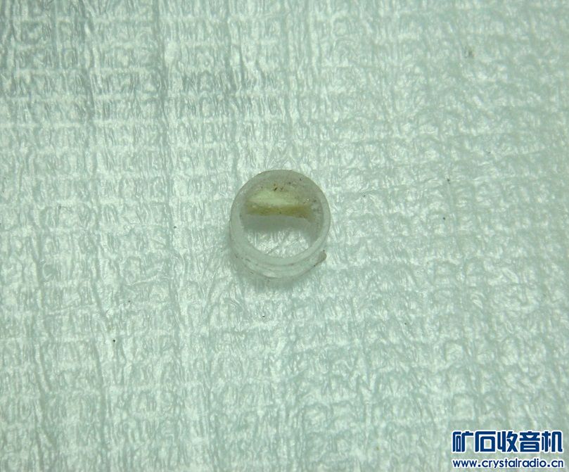

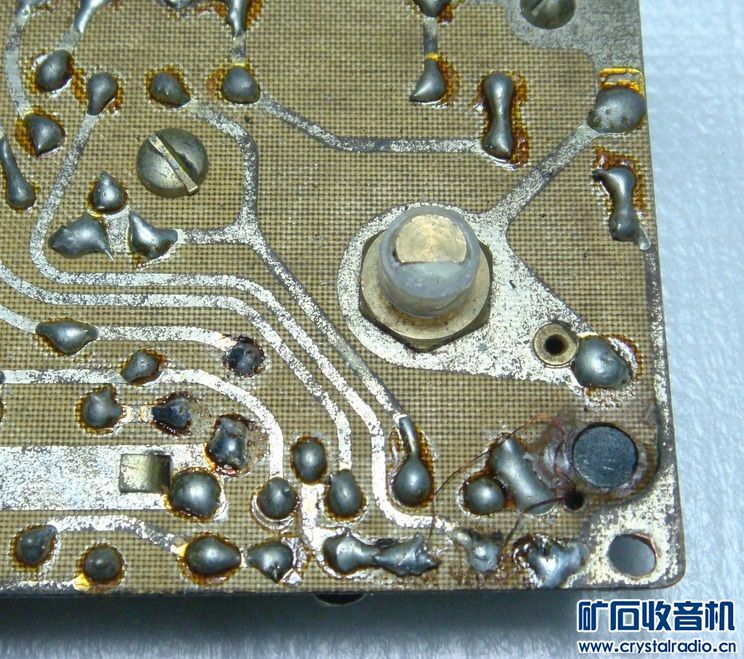

收了台再生机,圆度盘坏成这样了,无法调谐。过节无事修着玩

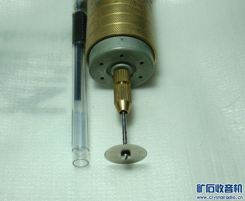

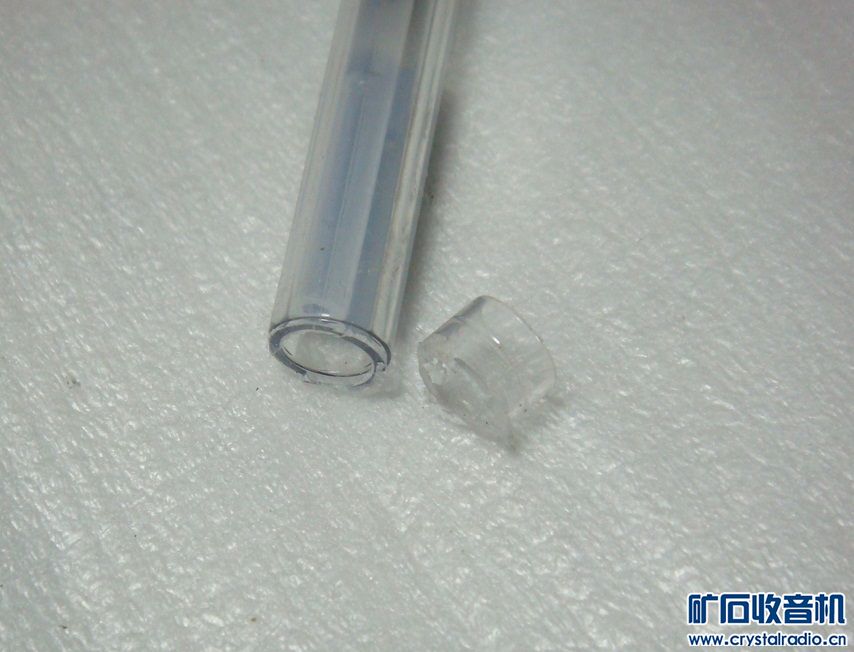

找一个直径相近的塑料笔杆,用手持迷你电钜,切一截下来,长度比需要的稍长
打磨到需要的长度后,再胶一块塑料片做销子
试装正好

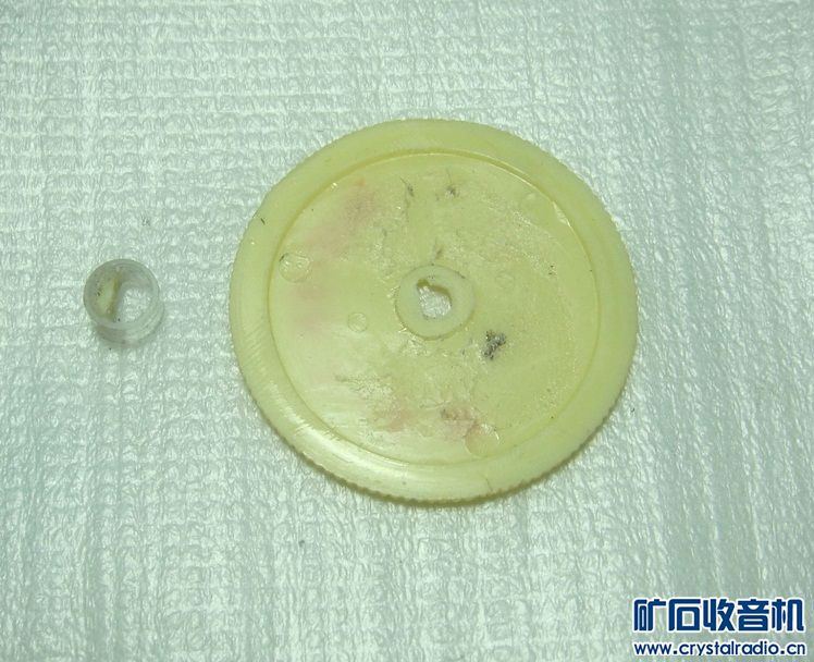

去除原度盘上的残根,锉平整
胶到度盘上,注意销子的位置与刻度要配合好
装机到位,OK,又能发挥作用了

用的什么万能胶?强度够不?
 楼主| 发表于 2015-4-6 11:37:21 | 显示全部楼层
风中径草 发表于 2015-4-6 11:35
用的什么万能胶?强度够不?
“哥俩好”AB胶,强度足够

不错。简单实用。关键得同心。

有少许偏心眼

遇到没破损到一半的,我就是直接用薄膜把电路板和可变电容的那个轴套好,直接用AB胶往轴上和附近堆胶,然后把度盘卡上去,等胶干后,直接把度盘那下来去掉薄膜,再把度盘装上去

可变电容比较特别,使用螺母固定的。
 楼主| 发表于 2015-4-6 21:50:40 | 显示全部楼层
feiji 发表于 2015-4-6 20:20
可变电容比较特别,使用螺母固定的。
眼真尖 是伞形有机单连
