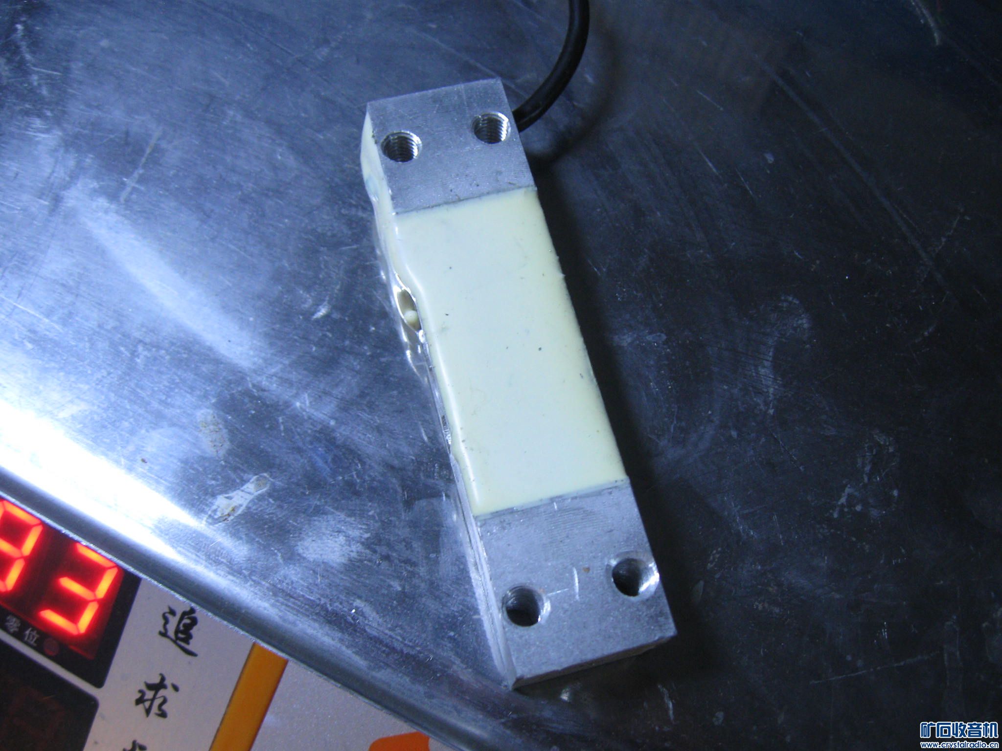

感谢各位坛友参与。2楼和8楼的坛友说的正确。

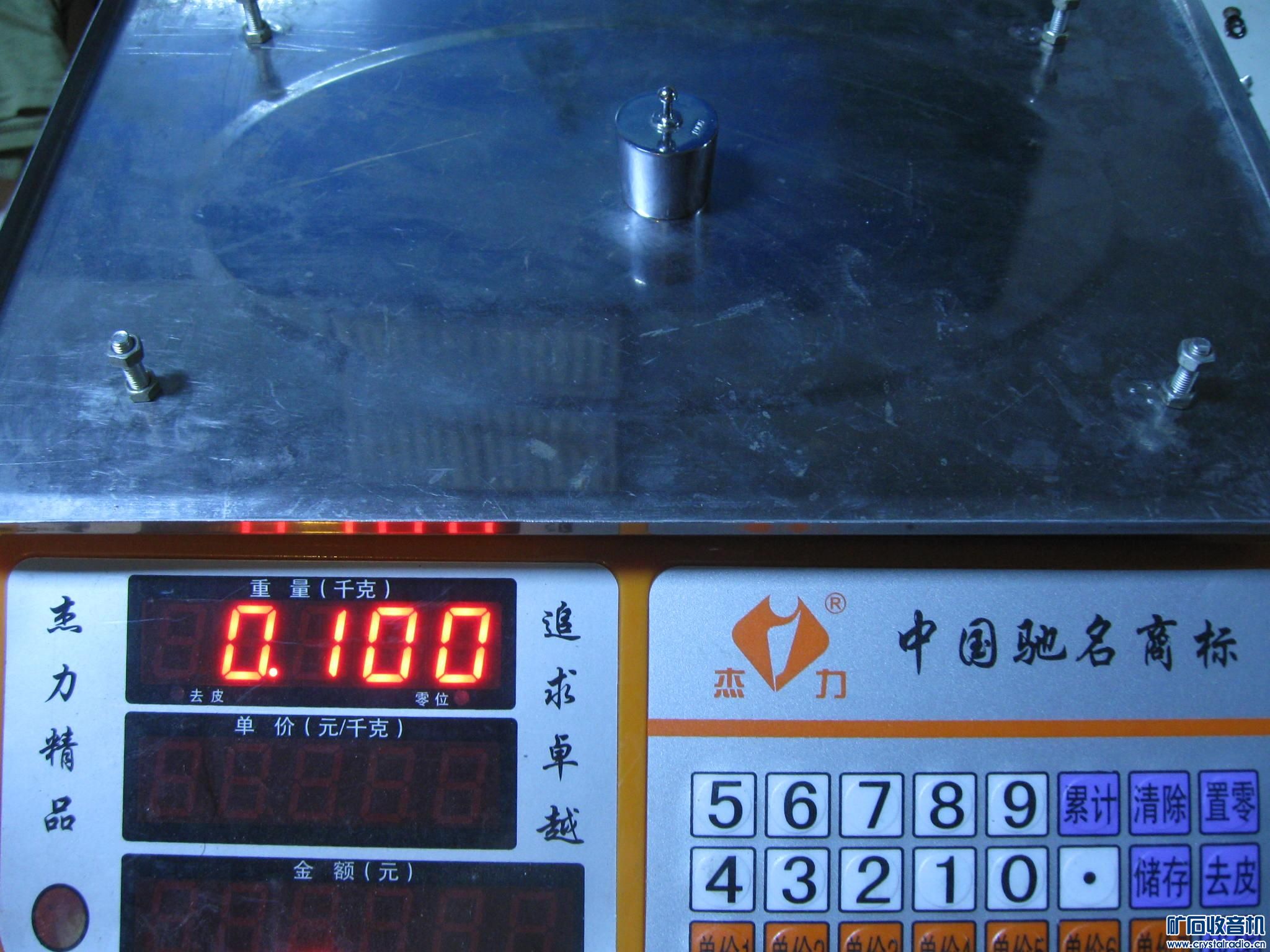

今天有时间,先从别的秤上拆下个传感器换上去了。换上就好了。但称重稍有误差。网上找了标定方法,重新标定一下。现在一切正常了。
顺带把这种杰力牌子电子秤的标定方法贴出来。
1.开机归零后,按【85.62,去皮】,单价出现CAL,然后再按【去皮】单价出现LOAD,进入标定状态。
2. 放上砝码,然后按【去皮】。
3. 输入砝码重量,(列如,10KG砝码,输入10000),然后按【去皮】。
4. 输入最大秤量,(列如,30KG的秤,输入30000),然后按【去皮】。
5. 输入分度值,(列如,10G分度值,输入10),然后按【去皮】OK。
现在一切正常
换下来的传感器
