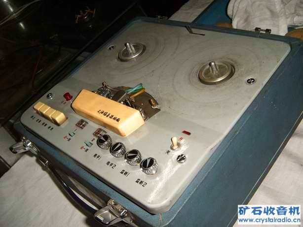

请教 L601和L323晶体管双声道开盘机 用什么规格的磁带?
发表于 2009-4-21 23:36:21 | |阅读模式
或者说是几毫米宽的?不知这样问对吧。

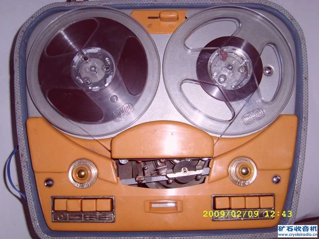

L323晶体管双声道开盘录音机

你直接到交易区发帖“求L601开盘机磁带若干”,不就行啦?
发表于 2009-4-22 00:30:33 |
我测量了我手头的开盘磁带,宽度应该是6毫米。L323可支持最长的磁带规格为500米。
发表于 2009-4-22 00:50:43 |
它们用的磁带标准宽度应该是6.35mm,国内其它规格基本属于专业范畴
发表于 2009-4-22 00:55:46 |
带盘直径5吋和8吋的都能用

这么记忆:
开盘机磁带宽度=1/4英寸。
1英寸为25.4mm.
OK.开盘机磁带宽度=1/4英寸=25.4mm/4=6.35mm。
发表于 2009-4-22 03:12:46 |
同样,它的带速也是英制的:
快速19.06mm/S—— 3/4  英寸/秒——在允许误差范围内简化为19mm/S。
慢速9.5mm/S—— 3/8  英寸/秒。
同样地,盒式录音机的带速也是英制的,为 3/16  英寸/秒(4.75mm/S)。

谢谢给位啦,这两种机器都用6.35MM的带子,双声道和单声道一样啊

这个机器是单声道的
