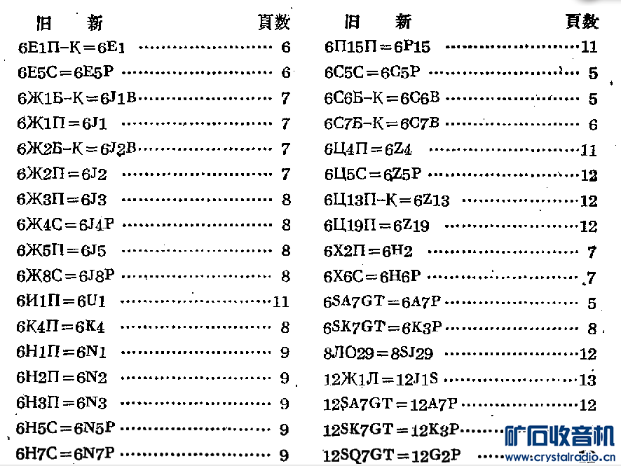

最近发现有些新朋友对国产电子管的老型号比较陌生特发此贴。

沙发坐上了。于老师,至少这里面缺一个6φ系列的

 楼主| 发表于 2015-4-4 00:35:37 |
看来有必要上个国产电子管新旧型号对照帖
mod=redirect&goto=findpost&pid=11066996&ptid=681431][/url]
沙发坐上了。于老师,至少这里面缺一个6φ系列的[/quote]
国产旧型号没有6Ф*从开始生产就用6F*的命名,因为64年强制性部颁标准《电真空器件型号命名方法》已经颁布。
发表于 2015-4-4 10:02:07 |
以前是苏联型号
发表于 2015-4-4 12:47:30 |
所谓国产电子管旧型号,绝大多数就是苏绣型号。当时一边倒,什么都照搬苏联的。后来与老大哥闹翻了,才颁布了自己的命名标准。

发表于 2015-4-4 22:14:58 |
南京,电工等厂还有一部分美标的旧型号管子生产过
 楼主| 发表于 2015-4-4 22:50:35 |
是这样的比如表中没有列出的 6SQ7,6V6, 6L6,807,还有805等这是因为与美日同名可以查阅对应的型号。表中有常用的5Y3,5U4G,6SA7,6SK7,等

嗯,还有一些古典胆,像12f,57,58,80,101d,30,ux201a等也产过,不过现在难得见到了

话说过去fu25叫fd25?我的常用电子管电路手册上也是写的fd25
 楼主| 发表于 2015-4-5 20:11:00 |
FU与FD都是发射管,FD是长波和短波FU是超短波。fd25这个手册我没有。

我曾经提出过这个疑问,但是没人注意过。很多资料上面都说1625对应国产管是FD-25。但是实际见到的只有FU-25。
可能最早是一个排字错误,却由于某些原因(资料转抄等等)广泛流传。
