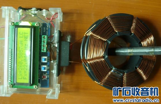

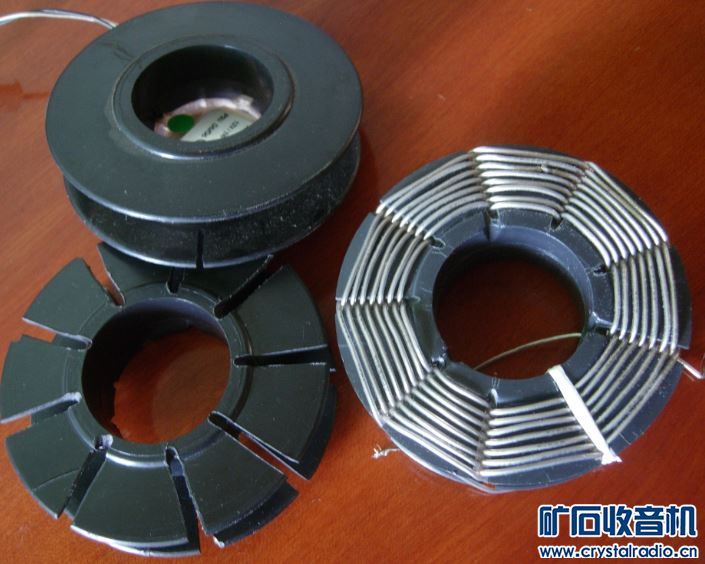

用现成的LED灯线盘绕制的花篮线圈。
发表于 2015-4-3 13:54:42 | 显示全部楼层 |阅读模式
线和线盘都是现成的,9等份开好口子,绕7-8层,电感量约60微亨,两个叠放串联约220微亨,配365皮法的可变,可以基本满足中波段的覆盖,用0.56的铜线可以绕14层,电感量可以达到186微亨,加一根12厘米中波磁棒,电感量达到270多微亨。见图。

 楼主| 发表于 2015-4-3 19:08:13 | 显示全部楼层
谢谢各位版主、同学们的鼓励和支持,真想尽快做好无天地线的矿石机,无奈本地怎么也收不到中波台,就是超外差收音机晚上也收不到清晰的台,怎么办涅?

 楼主| 发表于 2015-4-3 20:00:41 | 显示全部楼层
看风者 发表于 2015-4-3 19:39
老乡那里没转播台吗?要不!玩短波吧!
短波没问题,整天可以收到呢,中波机也可以收到串进来的短波信号。现在最大的问题是3DQ机的选择性不太好,用李版和梁老师的方法解决比较好,就是电路和零件复杂点。
发表于 2015-4-3 20:06:35 | 显示全部楼层
laoniu556 发表于 2015-4-3 20:00
短波没问题,整天可以收到呢,中波机也可以收到串进来的短波信号。现在最大的问题是3DQ机的选择性不太好, ...
改用BAT85试试!线圈用李兹线绕加上高Q空气可变电容应该不错!
