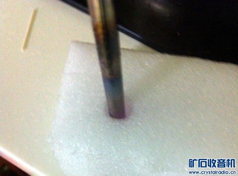

玻璃制品的包装案例

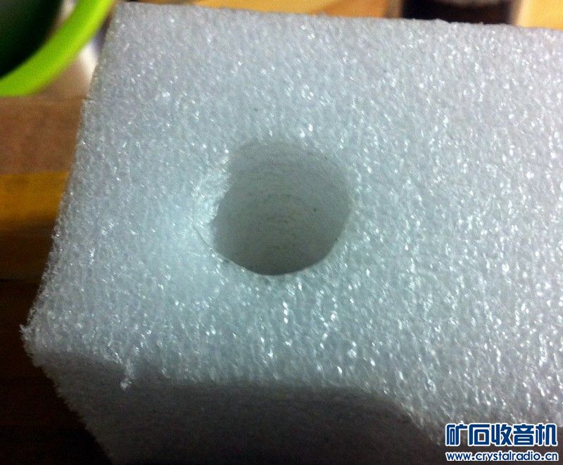

    用一比包装物小一圈的金属棍子在火上加热,穿入泡沫板中,这样就给电子管一个安全的家了。再将这样的包装装入纸箱中,周身裹满胶带,这样处理后,任凭快递小哥如何的虐待,我自岿然不动。

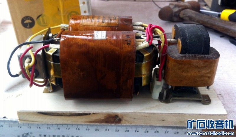

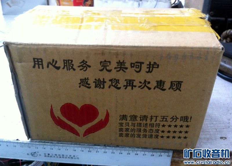

小件重物纸箱的包装
选以刚能放入纸箱的木板,将变压器用螺丝钉紧紧固定在木板上。再放入垫有缓冲物品的纸箱中,四周和上面用泡沫板子填实在(这点很重要),箱子外面再裹满胶带,一个安全又轻便的包装就搞定了!

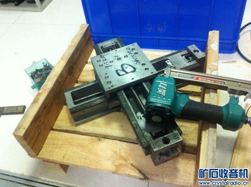

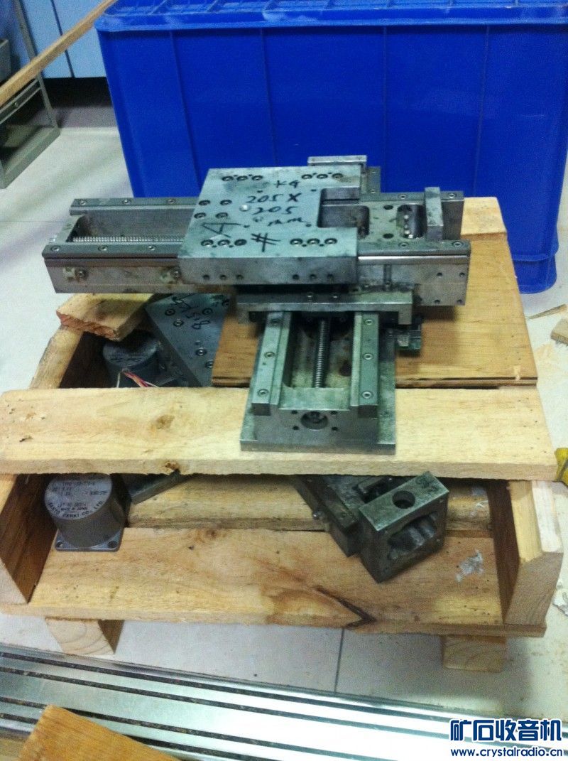

大件商品的包装,发物流用的包装。

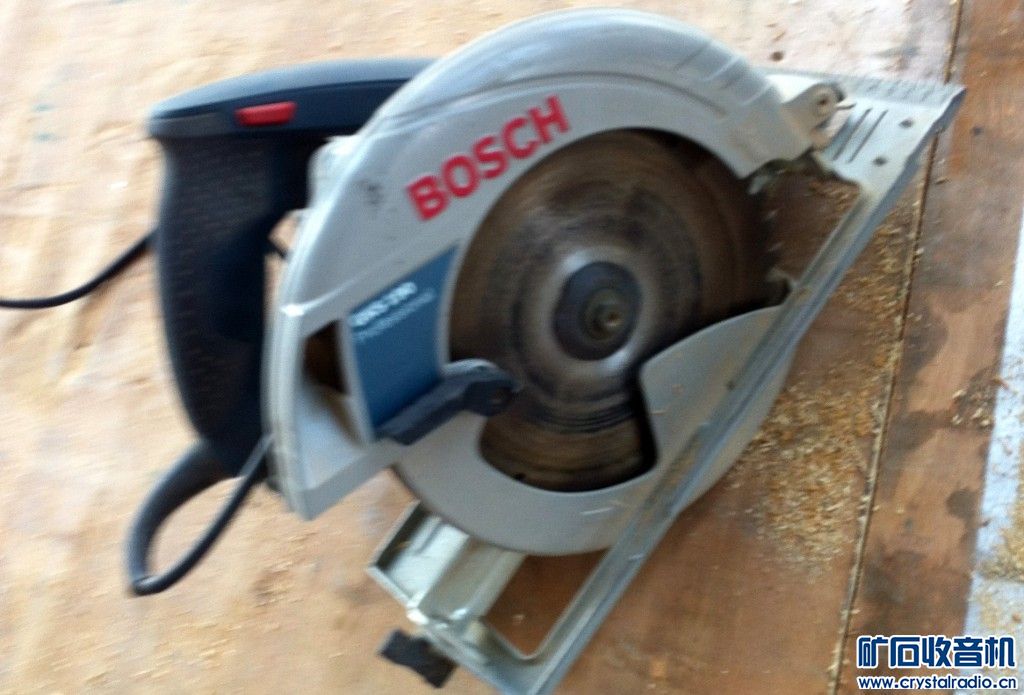

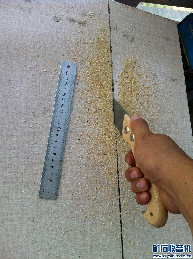

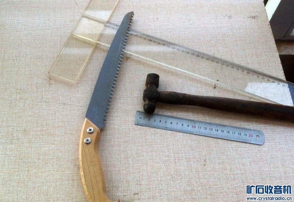

工欲善其事必先利其器,合适的工具是打个好包装的根本。有条件就用电锯,没条件就上手锯,但气动工具是必须的。气钉枪效率很高,切比锤子钉钉效果好的多,花点钱上个空压机和气钉枪是非常必要的。
先锯一块比要包装的物品大点的板子,在板子的一面钉两根腿,方便装卸吗。然后就是固定商品,在用条状木板锯成合适的小段,钉成一个木笼,啊,一个漂亮结实的箱子就打好了。

最后一个滑台真漂亮
