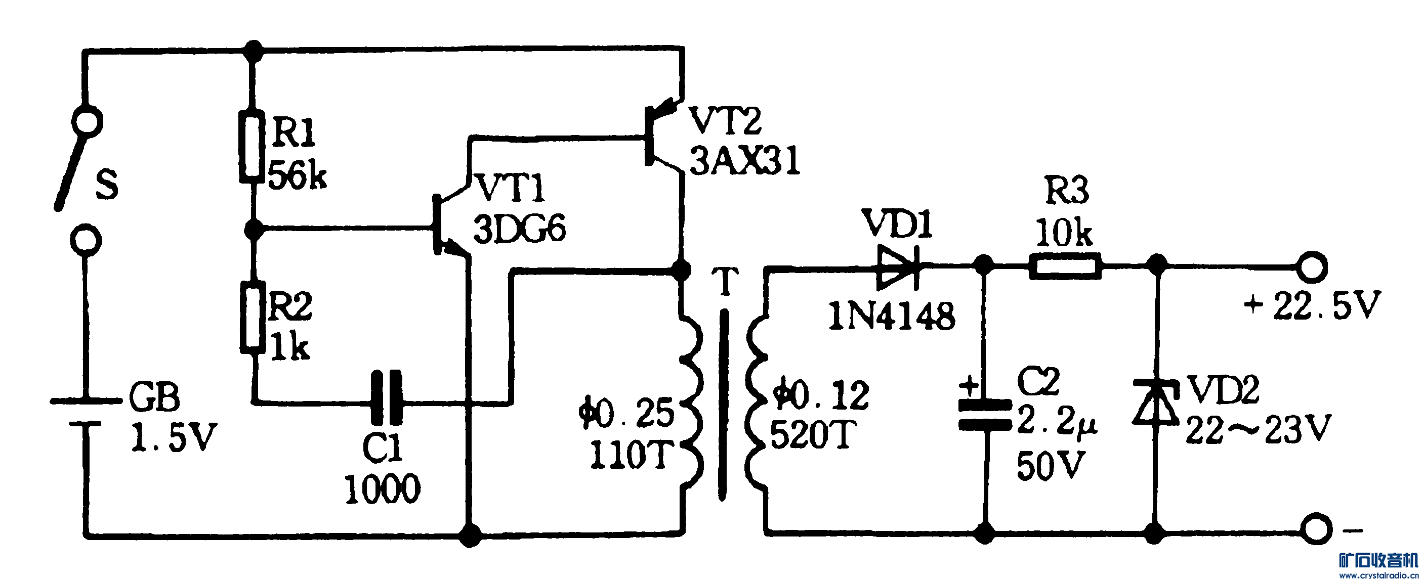

万用表电池没电了,求个靠谱的22.5V的升压电路。
在百度上一大堆,不知道那个靠谱一些
下面这个怎么样?
还有这个自关断的,怎么改到22.5V?
或者有更好的电路,麻烦推荐个,多谢。

发表于 2015-3-31 15:49:53 |
换稳压管
发表于 2015-3-31 15:53:38 |
稳压型的,稍微改一改吧~
 楼主| 发表于 2015-3-31 16:11:45 |

多谢指教,L2需不需要加绕,还有如果用锂电3.7V供电,电阻是否仍然用原图的值

请教R1在电路的作用,其阻值的变化对电路有什么影响
发表于 2015-3-31 17:14:08 |
R1是启动电阻,稍大稍小问题不大

用锂电L2不需加扰,R1增大1倍。当然不改也可以用

不错。同样需求22.5伏升压电路,不过想用手机电池,3.7伏。电路越简单越好。
用第二个图吧,就一个电感,另外那线圈可以不要,那电容接到9012的基极就可以了,要22V,只要把稳压管换成22V的。

3楼这个图也是经典了感觉,打算做3楼的那个图
百度了一下午,看了个大概的原理,认识了串联稳压电路,对电路算是有点认识了.
原来的打算也是准备用手机电池供电,不过先做个1.5V的也不错,再学习吧.
