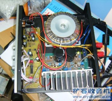

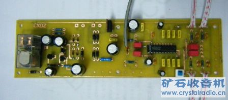

我已经做好了!!确实是楼上所说的——接近终点时声音增大太明显,但是增益还是可以的,我就没加运放级,声音澎湃有力,低频很强劲!!!!我的布线还算好,用了470微+0.033+1毫亨的小电感+7812+470微法+0.033,感觉也没什么交流声。总体来说,效果是很好的!!!
[ 本帖最后由 rsx9583 于 2009-4-26 11:05 编辑 ]
喇叭保护和前级板PCB底层,机箱小,只能把前级与保护做一起,但是左右分布,不会影响。
顶层
顶层
做好的成品板
做好的成品板
整机
整机
面板(买的机箱)
面板(买的机箱)

过奖了!我还是第一次做双面板,但是还算好,以前我也用雕刻的,但是雕刻的太烦,还是热转印好,然后钻孔我就用的是CNC雕刻机钻的,这个钻孔是无与伦比的东西!!!精度很高,不用担心钻漏了,钻歪了。
  有两条经验:一是板子布线尽量布在底层,实在布不通再放顶层,这样做板子的时候即使有点两面没对正,问题也不大,比如我的对得就不好,但是钻孔我就以底层的线路为准,基本不影响。二是尽量减少使用过孔,某些元件的元件脚孔就可以兼作过孔,这样,焊接时候两面焊一下就可以了,省的专门连过孔。比如三极管、电阻,这类安装的时候还留比较长的脚的元件。但是有的元件千万不能用管脚兼过孔,比如点解电容,安装的时候,基本是贴近了板子,这样元件下面那个顶层孔就没法焊接了(我这次就出了这样的问题,只好把电容悬空点安在板子上)。

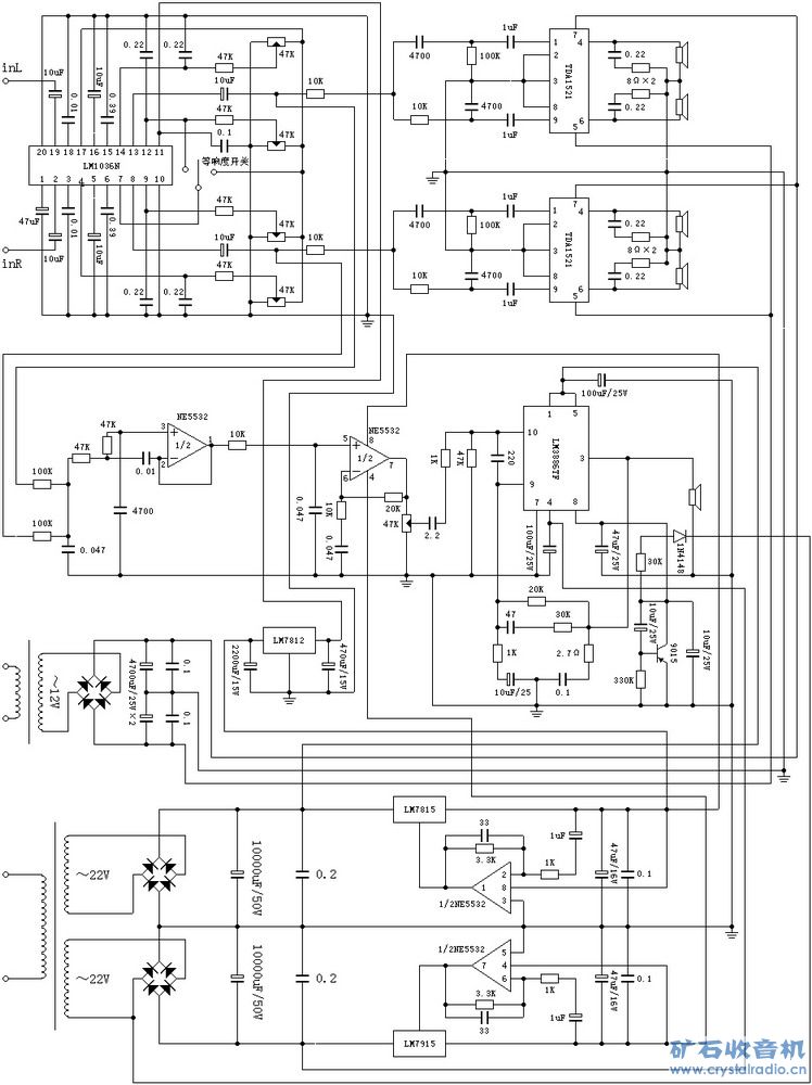

我是给我的电脑做的2.1功放,我把我做过图子发上来给大家看看。
发表于 2009-4-26 15:54:47 |
对不起我前段时间没有看到你的帖子,今天才看到。
我前面也没有加运放,LM1036的增益已经够了。
 楼主| 发表于 2009-4-26 16:02:37 |
真厉害!用分频来做2.1功放!你用什么软件画的?布PCB怎么办?
发表于 2009-4-26 16:05:07 |
我是手工刀刻的线路板,我不会用软件做。
发表于 2009-4-26 16:07:04 |
我用的“绘图助手”软件画的图。
