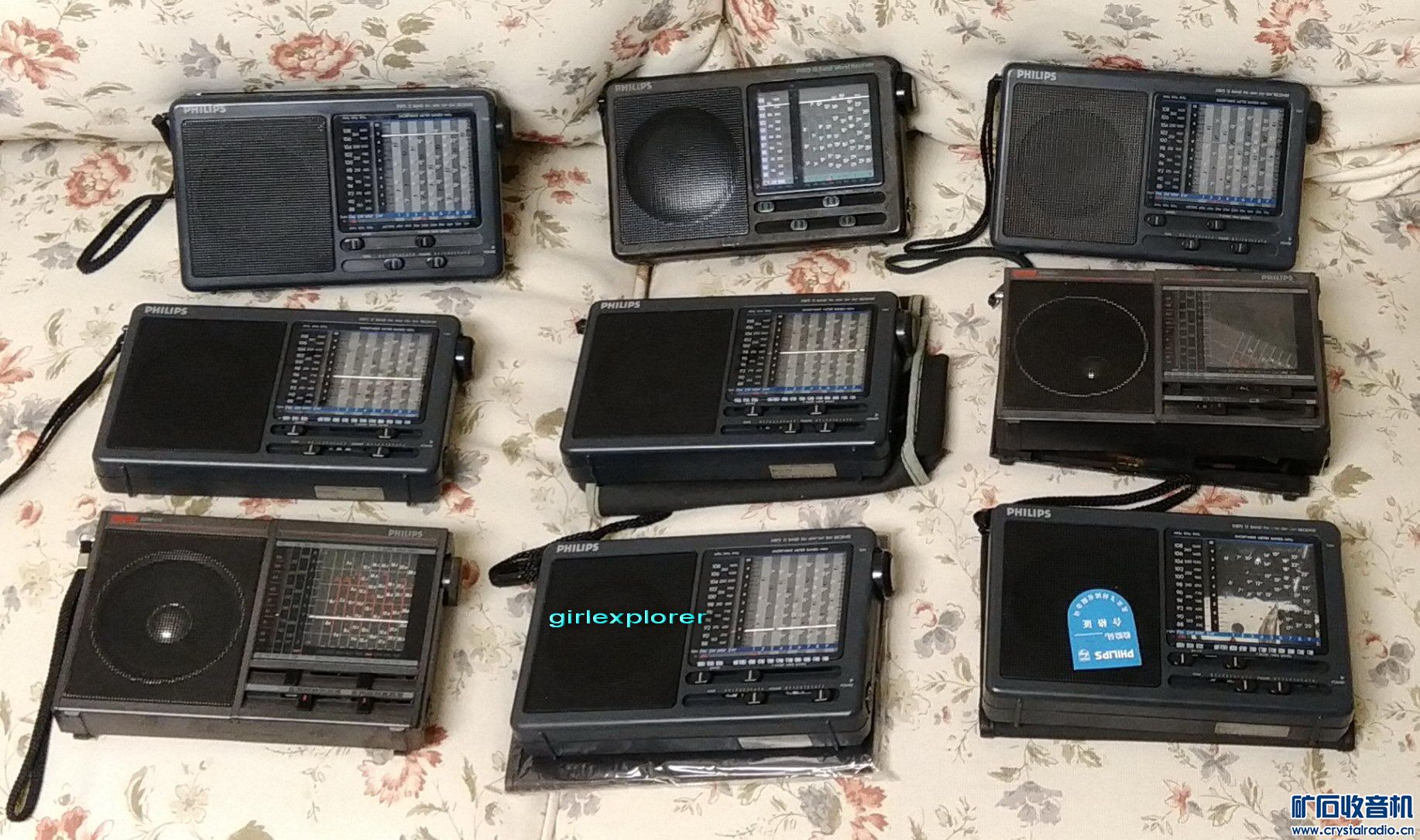

老衲整别的机子不会,但是整D1875,闭着眼睛,手到擒来。最好的留下,最差的拆机,老衲的部分D1875:
