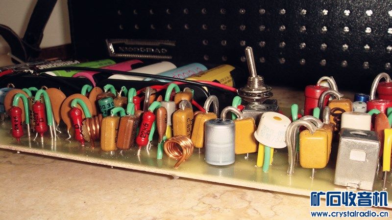

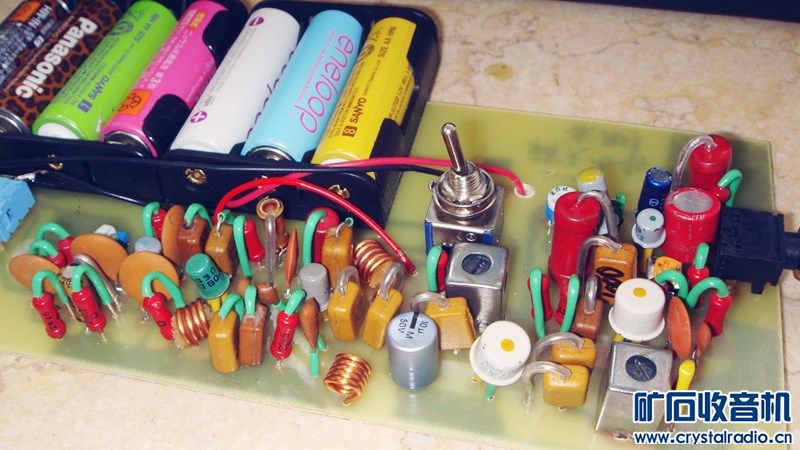

最近不是很忙,抽空用怀旧元器件做了个调频调幅两波段简易无线电唱机。现在中波干扰厉害,我是个喜欢把中波机当床头机的人。这个简易小制作,可以将手机上网络电台播放出来的音频发射出去,听听效果还不错,没怎么细调,只是调了频率覆盖。有人说直接接功放不就得了嘛,嘿嘿,这可不是同一种味道啊,用中波机来接收它发出来的网络电台声音时,特有的中波暖声和沙沙声是没法模拟滴,哎,又是怀旧情怀作怪啦
用了七只管子,调频部分是一只3DG8,两只DG304,调幅部分一只3DG6,一只3AX31,两只3DG118

 楼主| 发表于 2015-3-29 13:16:18 来自手机 | 显示全部楼层
草根文化 发表于 2015-3-29 13:04
嘿,沙发!坐沙发欣赏LZ的大作。
大作真算不上,只是个小制作,小玩具,什么都不懂,在制作中慢慢学习,在制作中享受生活

老师做的非常好,我也是收音机怀旧一簇,也做过这种发射电路,只不过我用的是电子管,电路比您这个简单的多。

看着这些花红柳绿的老元件就舒服!恭喜楼主铸成大作!请教老师这是私人电台吗?
发表于 2015-3-29 13:43:11 | 显示全部楼层
用的都是猛料,色彩灿烂明快,连电池都成了七色光,太漂亮了。

电子管也不简单,我不太懂电子管,您能用电子管做发射电路,即使电路简单也非常厉害了,我挺喜欢电子管点亮时那种暖暖的光

谢谢回复。电池是三洋爱乐普充电电池。挺不错的

哈哈,谢谢夸奖,老电子元件在箱底睡了有段时间了,征召了几十个出来通通电舒展下筋骨,私人电台谈不上,只能是个私人玩具电台,现在看调幅部分发射距离还不到一米,调频还有些许人体感应

您做的那个超外差收音机才叫漂亮,由其印刷电路板的制作,就跟工厂出来的一样。老元件不论性能,只看外表实在大气,看着敦实,现在或5毛或一元一只。红绿袍电阻甚至论斤售卖。用来做个怀旧制作还是不错的

。。。等什么时候有优秀的电路,再把剩下的那些一点一点用上。在一家店里买了一百多只库存云母,三毛一只,一时半会应该用不完,嘎嘎
