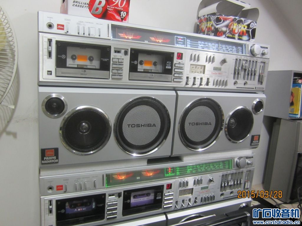

第一次发帖,给大家看看新打理的983

怎么打理的?皮带、开关清理?
 楼主| 发表于 2015-3-29 11:35:22 | 显示全部楼层
bcybmlzy 发表于 2015-3-29 10:44
怎么打理的?皮带、开关清理?
需要做的项目很多啊:清洗、除锈、抛光、修补缺陷,喇叭换边更换,电子元件更换 ,查线路、补焊;清洗润滑机芯,换电机、皮带、磁头。带速、方位角调整,电平调整,收音调整等等。修旧如新太辛苦,而且是相当的难,呵呵
