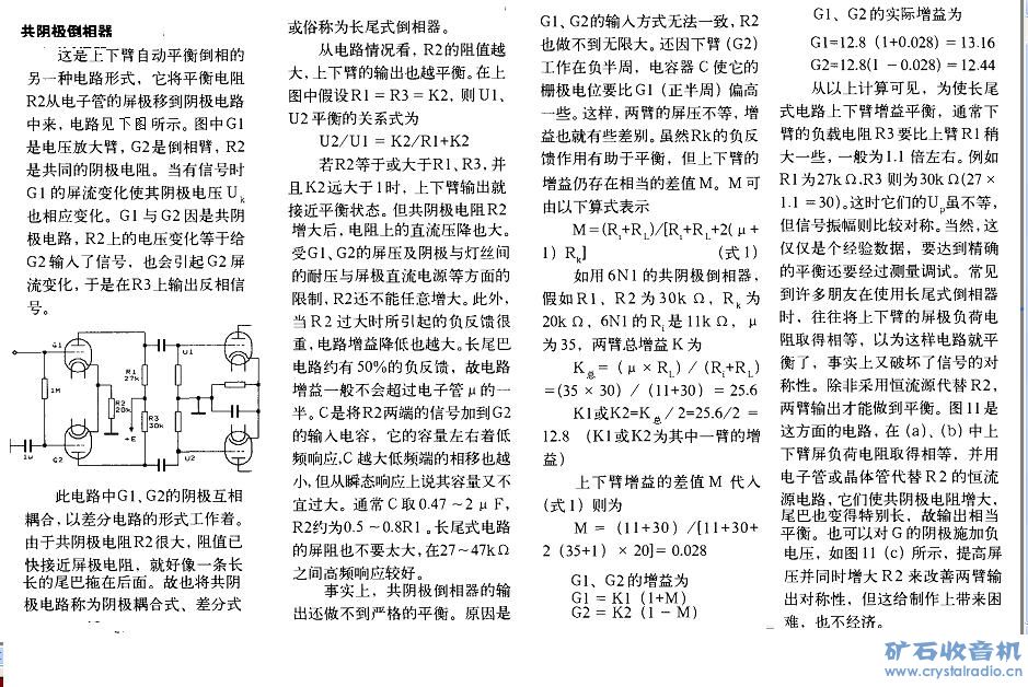

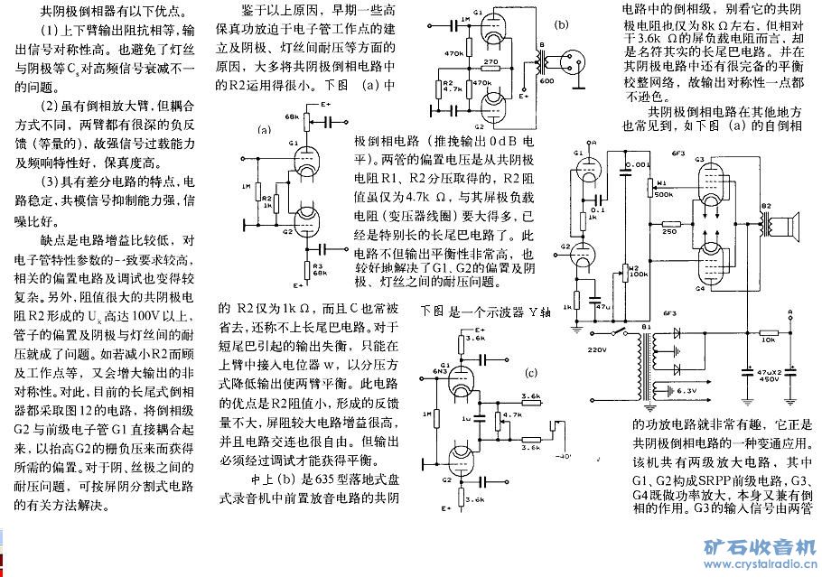

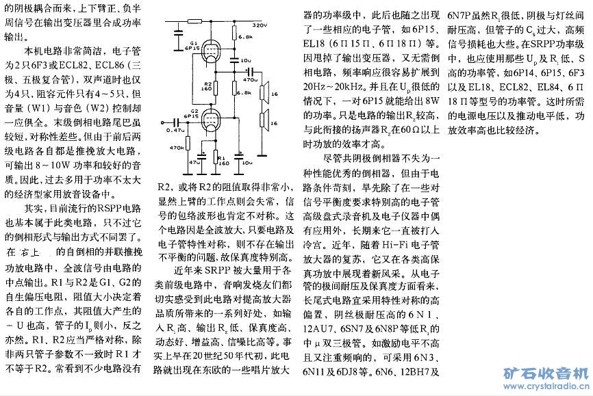

原作:宁占西
本人整理制成图片:
