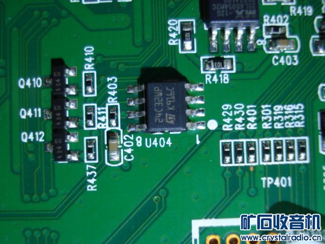

dgjdxl 发表于 2015-3-30 10:59
这是该电视机显示的参数。下一张是该屏的标贴,帮我看看,谢谢。
    屏参看起来是对的,但是本着先易后难的原则如果是我修,我一样会优先刷数据,因为这机会不需要成本,如果不行再用万能驱动板点亮看什么情况,这机器如果有独立的逻辑板,也应该关注下,这些都是应该优先排除的故障点
发表于 2015-3-30 15:34:02 | 显示全部楼层
luxu52 发表于 2015-3-30 14:36
屏参看起来是对的,但是本着先易后难的原则如果是我修,我一样会优先刷数据,因为这机会不需要成本, ...
刷数据我没做过。怎么刷?谢谢
发表于 2015-3-30 15:53:15 | 显示全部楼层
dgjdxl 发表于 2015-3-30 15:34
刷数据我没做过。怎么刷?谢谢
     一般用编程器  存储器 数据三样,个别机型可以通过U盘写入。从你问问题的方式看建议你还是给专业人员维修,以免弄巧成拙

一般用编程器  存储器 数据三样,个别机型可以通过U盘写入。从你问问题的方式看建议你还是给专业人员 ...
你说的我懂了,就是找一个原机的数据给24C从写一下。对吗?
发表于 2015-3-31 11:29:42 | 显示全部楼层
一般是 25系列的。液晶的数据也不好找
发表于 2015-3-31 13:58:57 | 显示全部楼层
luxu52 发表于 2015-3-31 11:29
一般是 25系列的。液晶的数据也不好找
DSC03734.JPG 是这个吧?
发表于 2015-3-31 16:38:33 | 显示全部楼层
dgjdxl 发表于 2015-3-31 13:58
是这个吧?
板上一般有几个存储IC的,但是一般都是有标记的 比如说画个油彩上去 或者是25系列的才是存储程序的,当然这不是绝对的
