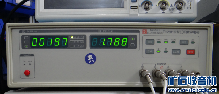

 楼主| 发表于 2015-3-28 05:04:26 |
标题
  谢谢各位,这是我用我的垃圾数字电桥测得。
测的是50V    4700Uf电解。
容量测试
R档  频率10KHz测试。    串联
R档  频率1KHz测试。
R档  频率100Hz测试。
  现在我的问题是是不是这样测试电容ESR.

发表于 2015-3-28 12:29:25 |
测的是50V    4700Uf电解。
电容的容抗 Xc 和等效串联电阻(ESR/Rs),以及电容复阻抗 Z 构成一个直角三角形,只需要用三角函数就可以相互换算,你图中 100HZ 时,电容量 4093uf,对应容抗 Xc=(2*3.14*100*4093*1e-6)^-1 = 0.389 欧姆,D = tanδ(δ=90°-θ) = Rs/Xc,所以 Rs=Xc*D=0.03 欧姆,你测得 0.027 欧姆,差不多*是复合计算结果的,因此你的电桥 R 档显示的是 Rs/Rp,不是 Z。
*此时你的副参数 Q=14.16,应以其作为此时的计算参数,Q=14.16 对应 D=0.0706,0.389*0.0706=0.0274 欧姆,和你的电桥显示值完全一致

 楼主| 发表于 2015-3-28 19:57:00 |
washu 发表于 2015-3-28 12:29
电容的容抗 Xc 和等效串联电阻(ESR/Rs),以及电容复阻抗 Z 构成一个直角三角形,只需要用三角函数就可 ...
  谢谢washu 老师,我学历有限,初中而已,一些计算根本不会了,估计数学也就是小学水平,小学三,四年级时是数学尖子,一直到初中毕业就保持三年级的水平。
   请问你的意思,我这数字电桥可以这样直接测量电容的ESR了?
