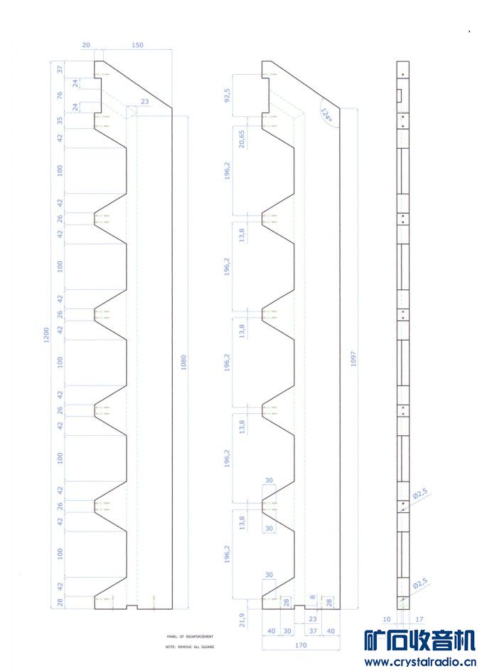

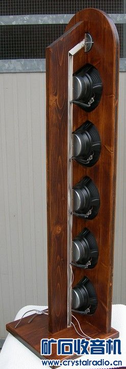

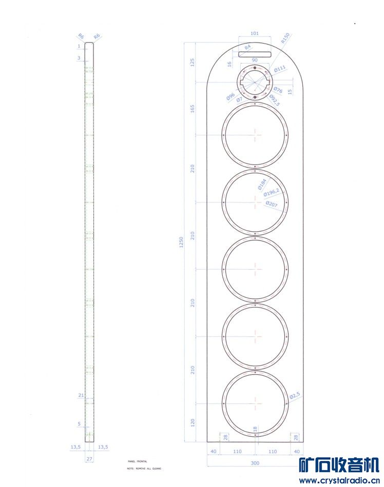

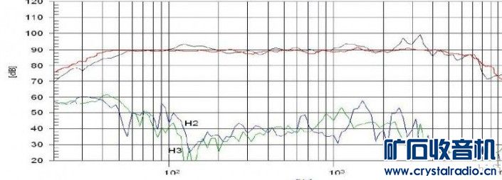

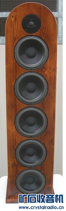

分享-----
这个箱子不是我做的,意大利  朋友制作的,
和他交流过一段时间,所以全套图纸 以 及 制作流程资料都发了给我,
现在这个箱子 已经用于商业,
材料要比较厚: 用的 德国的木材  记得是 26 MM 厚(国内没这个厚度规格)
加工采用  CNC 数控。 精度基本控制在 +- 1MM
单元用的 西班牙 某品牌 (是中国工厂代工的)
分频使用, 铜箔 电感,电容也是 德国某品牌
-------关于音色,-本人,没有实际听过 .只是交流了下制作过程  ----
希望与论坛 烧友 交流 分享
图纸比较多,一次只能发这么多了, 明天继续发。

图纸最好做成压缩包发
 楼主| 发表于 2015-3-27 11:02:10 | 显示全部楼层
大坏包 发表于 2015-3-27 00:23
图纸最好做成压缩包发
请 忽略 模特
估计 意大利 喜欢这样的  女性风格,
 楼主| 发表于 2015-3-27 11:09:20 | 显示全部楼层
→怀念← 发表于 2015-3-26 22:48
牛人,这样弄一套要投资多少银子?
上万 吧
加工这个扳子材料和加工 就的花 几千元
刚看图纸是  27MM厚的实木

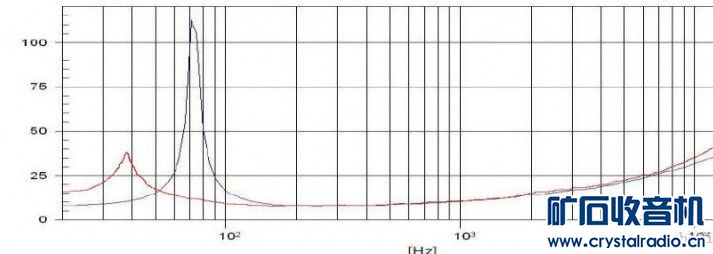

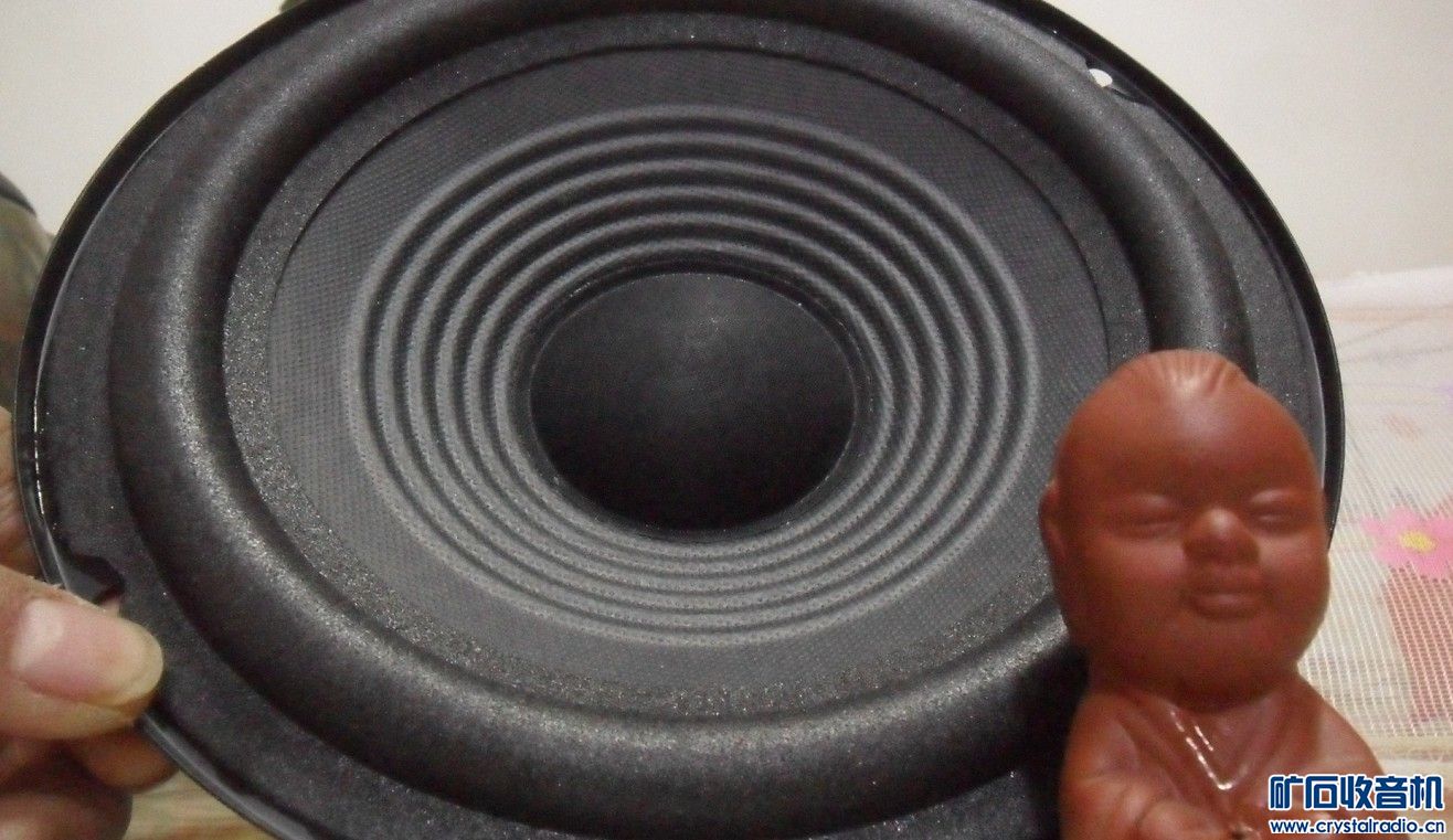

低音 喇叭曾经找找 代工厂  要了个样品,
不过 没材料 做这个 板子
后续 他 开发了 桌面用的 偶极子, 我也没兴趣折腾 大的了
