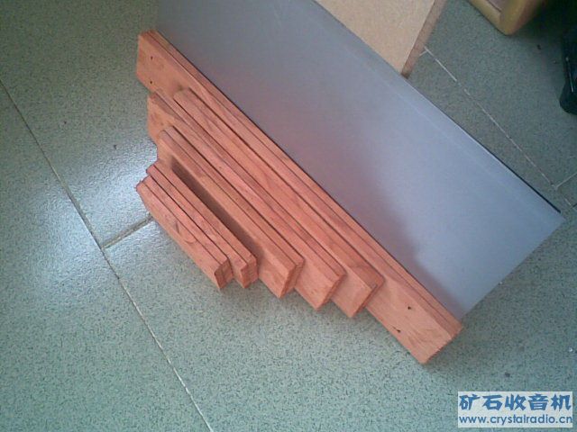

1:在此首先多谢直热胆版主(华哥)赠送的12AV7和12B4A胆管礼物…此次制作包括.机箱.胆机装配是一手包办的…水平有限.希望各位朋友提出宝贵建议..….机箱材料选用装修封边用木材.购价:30元.经过两天时间的开料.钉箱.修边.开孔.打磨..喷油漆等..整机六天全部完成制作.昨日采用4寸全频喇叭煲机试听(用这全频喇叭也华哥赠送的FOSTEX.FE103..呢回也可说天仙配了…)..经过几番调试后.效果的确是出乎我意料之外 …只用一字形容:正!

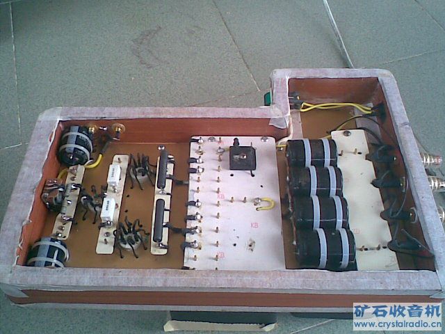

  2:这次制作12AV7直耦12B4A胆机虽说是胆管细细.但是采用变压器全部都是算重量级的呵……至于本机音色和指标之类在此不多讲了,莫误导大家了…(经过呢次制作又证明小小的芝麻胆管能够发挥它的效用也是一个不错的选择..需说它只有1.6W的功率.但推动<中山老曹>8寸全频箱都是卓卓有余的呵..呵…).有兴趣的朋友也可DIY一台玩玩…这胆管同电路也是值得推荐经大家试试的…..以下简单介绍下此次用料方面:
  此次电源变压器的使用及12B4A的工作状态:
1)        独立电源牛:350V、1.5A前后级主电压.12V、1A给高压保护使用,12.6V.2A给后胆.6.3V、2A给前胆使用。
2)        输出牛:5K:8欧..扼流圈:4H、2A./
3: 三分钟自动延时高压供电/
4:工作方面:工作电压380V .屏流32MA. 阴极电压;133V

30元的装修封边材料
30元的装修封边材料
开料
开料
钉箱.装件台
钉箱.装件台
打磨后上油的视觉
打磨后上油的视觉

看了李兄的大作,我有同感!工艺非常好!非常规整!滤波电容够大大 底板内的粗裸铜线是接地干线吗?没见其他线的搭棚焊接,是在反面的印刷电路板上吗?
