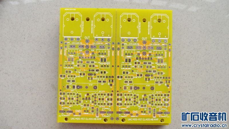

一个经典成熟电路,看过九十年代实用电子文摘对此电路不陌生,第一级可以使用2sk389/j109,或k246/j103,k170/j74等,推动级2sk214/2sj77,电流级使用UHC大电流2SK2955/2SJ554,自从用上这些廉价管,一些贵价管却旁置一边了,比如以前几十元对买的K1529/J200和一些K1058/J162
先上PCB图

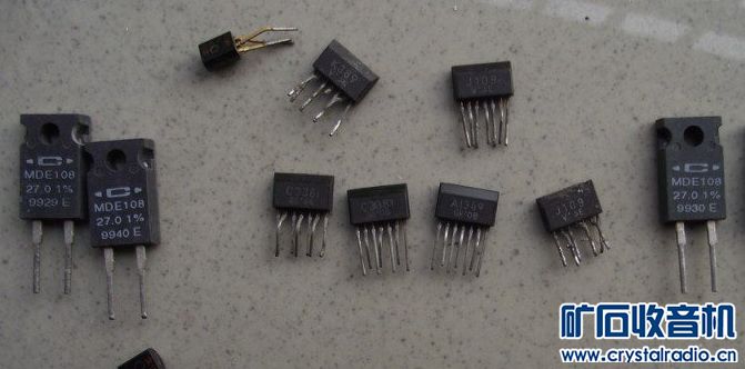

手头上还有一些以前剩下的2SK389/2SJ109,如图
先焊了块用孪生管的增强些DIY信心

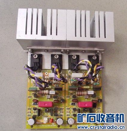

焊好后发扬DIY精神,利用一些廉价CPU上了散热,风扇暂时除下

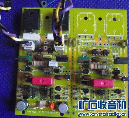

金工真吃力,总算勉强成型了为了伺候这些正温管,温补用四管贴在各电流管上,可以进行上电调试了,用正负直流24V来调
待续
发表于 2015-3-26 15:15:14 来自手机 | 显示全部楼层
做的蛮漂亮的,散热板这样热阻大。

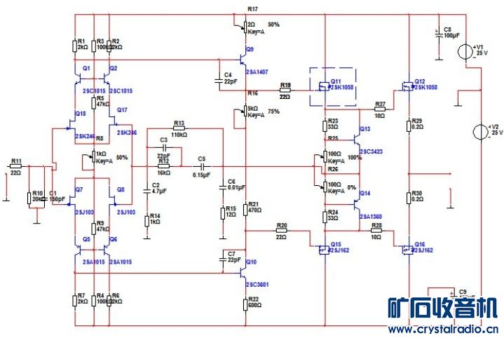

上个原理图看看,PcB自己做的?
发表于 2015-3-26 20:05:24 | 显示全部楼层
散热器应该立起来就好多了

 楼主| 发表于 2015-3-27 02:28:57 | 显示全部楼层
jrc5532 发表于 2015-3-26 19:10
上个原理图看看,PcB自己做的?
上个原理图
发表于 2015-3-27 06:19:44 | 显示全部楼层
版子做得蛮漂亮。建议把功率管站立起来,直接装到散热器上,散热器直接固定在版子上。既降低热阻,又牢固。
发表于 2015-3-27 06:24:45 | 显示全部楼层
kpwj 发表于 2015-3-27 02:28
上个原理图
电路复杂,全对称的全平衡的电路,声音好吗?
很想试试做六十伏以上供电的电压放大板。

 楼主| 发表于 2015-3-27 10:37:18 | 显示全部楼层
很想试试做六十伏以上供电的电压放大板。
这个电路非常经典,管子基本上我是简单配下对,音质不错的。用低压做平衡增大功率比高压好
 楼主| 发表于 2015-3-27 10:55:55 | 显示全部楼层
sjp 发表于 2015-3-26 15:15
做的蛮漂亮的,散热板这样热阻大。
是利用一些闲置的cpu散热来试下的,一会儿我上个装长形散热的图片

发表于 2015-3-27 11:06:20 | 显示全部楼层
 楼主| 发表于 2015-3-27 11:11:43 | 显示全部楼层
飞机迷 发表于 2015-3-27 11:06
没有直流反馈,输出电压漂移,喇叭很容易挂掉
有设计有的,可以选择用也可以不用
