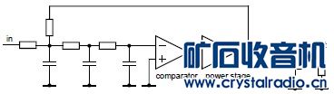

自激震荡式D类功率放大器有大致几种结构:
1,迟滞比较器型
相信研究过施密特触发器或者三角波发生器的都能看明白这种结构。
2,相移振荡器型
一般用RC构成文氏桥或级联移相器。在相移达到180度的频点构成正反馈,形成振荡。
3,UCD型
这是一种特殊的相移振荡器。D类功放的输出LC滤波器被包含在了移相环节之中。
下面3张图分别是这3种自激振荡D类放大器的原理简图。

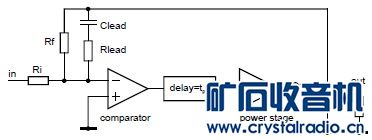

UCD型相移振荡器原理简介
UCD型振荡器是本设计的基础,故这里重点对其进行简介。
粗看起来,这是一个负反馈电路,似乎无法振荡。其实在某个频点上是可以构成正反馈的。
1,输出LC滤波器,当工作频率远大于谐振频率时,带来接近180度相位延迟。
2,放大器电路的延迟会带来正比于频率的相位延迟。
3,超前反馈网络Clead会带来一定的相位超前。
综合这3点,在某个频点会带来180度相位延迟。当180度延迟的信号注入负输入端,即可构成振荡条件。调整Clead和delay,可以调整振荡频率。

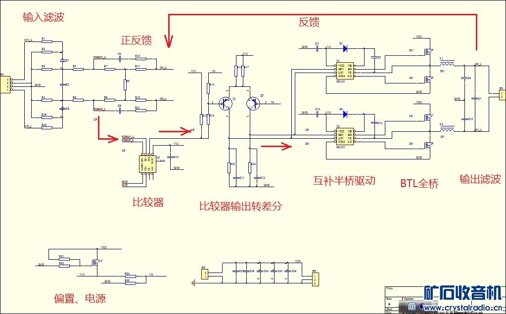

本设计(自激振荡差分全桥D类放大器)
UCD振荡器以其简洁巧妙征服了我。我尝试把它的参数设计出来并实现之。不过以我一贯的追求,简单地原样复制原理图,计算参数,显得逼格不够。必须有所创新才行。
UCD是个单端自激振荡电路,输出是半桥结构。需要正负电源。在便携式设备中,往往需要简化电源,单电源最好。把UCD原理改造成BTL桥式结构,能够解决这个问题。
本设计原理如下图。
 楼主| 发表于 2015-3-25 22:18:31 | 显示全部楼层
本设计(续)
比较器LM393的输出经过一对差分对差分对管S9015,转成互补输出,驱动两个半桥驱动器IR2101,进一步驱动4个MOS管。
两个半桥处于互补工作状态,即互为反相。
mos管的输出经过LC滤波后,一方面输出,一方面经过反馈RC网络反馈回比较器的输入。
比较器的输入是音频信号与反馈信号的线性叠加。音频信号可以改变比较器的过零点,进而改变振荡的占空比,经输出滤波后就得到了放大的音频。

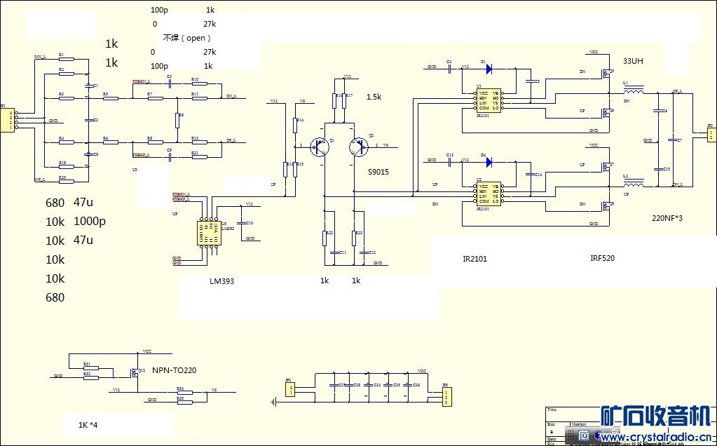

实现与测试
PCB图和元件值如下面两图所示。整个电路布于10cm*6cm的双层电路板上。电路效率非常高,在24V工作电压下,MOS管不需要散热器。此电路增益为约30倍。需要一个24V至少4A的电源。支持差分或单端输入。

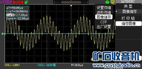

实测(续)
输出波形图如下图所示。这是输入20khz音频下的输出。
第一图是大信号下,PWM波形和输出波形。可看到脉宽调制效果。
第二图是小信号下的输出波形。可看到载波没有完全滤除干净。不过载波频率在200khz之上,人耳无法听到。
输入1khz正弦波,用示波器采集输出波形,送到matlab做fft(傅立叶)变换,可以看出各个谐波的相对幅度,进而得到失真。
本电路,当输出滤波电感选用某黄环磁芯电感时,电感发热巨大,实测失真见第三图,大约在千分之几量级。当选用某罐状磁芯功率电感时,不发热,失真低至无法测出,此处略。

 楼主| 发表于 2015-3-26 22:48:46 | 显示全部楼层
yngz 发表于 2015-3-25 23:12
我去年设计过两款全分立元件的D类开关功放,取得了一定的成功。
http://www.crystalradio.cn/forum.php? ...
yngz你好,我觉得你的设计非常棒,尤其是用差分多谐自激振荡器那个,很巧妙。
输出滤波器的取值可能大了些,一般4-8欧姆负载下L取值33-66uH量级就差不多了,C取值220-330nF量级附近。
另外我看你用的是互补mos管,不知里面是否集成了D-S续流二极管。如果没有,那么估计在mos管的D级(即电感的左边)对地加一个RC网络有助于切换时的续流,减弱电感反压对mos管的影响。用三极管做输出级的那个也是如此。
我在做我这个电路之前,也是先实验了晶体管分立元件的方案。最后还是选了这个用集成比较器和栅极驱动器来搭的方案。原因是我的mos管只有N沟道的,用分立元件来搭门栅驱动器会比较复杂。
