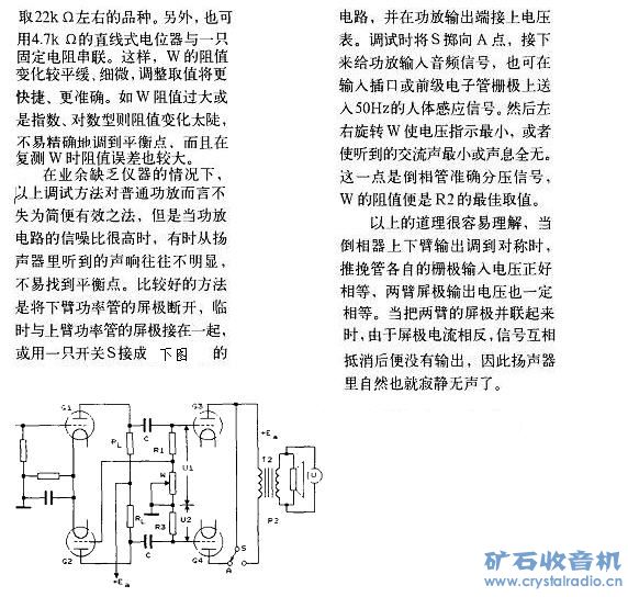

我把宁占西发表在无线电与电视上的文章整理,做成了图片,希望对朋友们有用:
