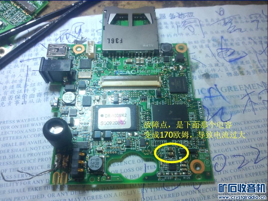

接修到一台TASCAM DR-100MK II 录音笔   不能开机,按住开机键提示    “Device error(2)”
不懂英文,翻译下是  “设备错误” 的意思
好吧,凡是故障机我都要上维修电源看看开机电流  看图。看电流是不是有眉目了 机器用的AA电池 3V 居然超过1A电流
不用想主板里面有原件发烫已经快到短路边缘导致大电流不能开机

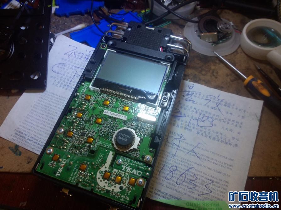

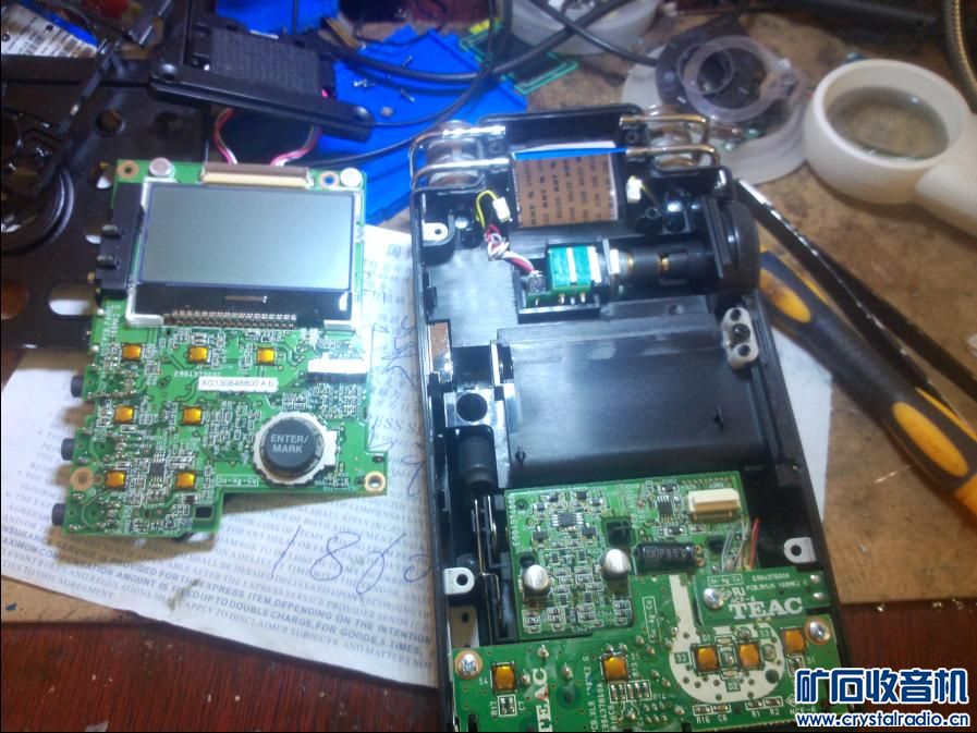

拆机

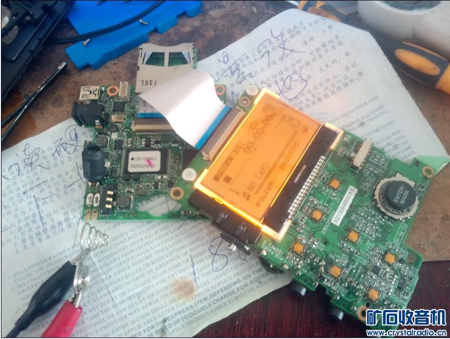

拆完经过检查,摸到有个电容烫手,,嘿嘿,就是他了,黄圈内下面那个电容发烫,用表测,居然有170欧姆阻值,靠,能开机就怪了
电容换后装机测试下,正常了
