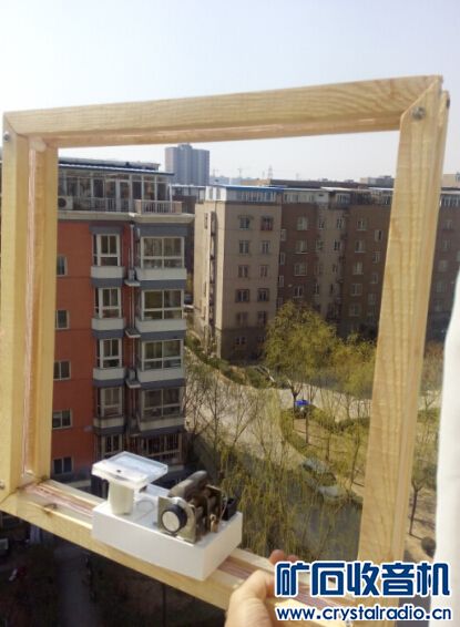

看了各位前辈用3DQ的神奇效果,不禁手痒,于是用了一下午时间搞了个方框。
方框是淘宝买的松木画框,加工好邮寄后来,自己订成四方型,然后用长螺丝固定好,边长50厘米。
线圈是220*0.04多股漆包线,L1用了15匝,电感量用A6243表测量是230多uH,L2绕了3匝。

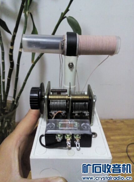

检波用3DQ,第一次焊接,烙铁没接地,看来也没有任何问题,这玩意很皮实。找了N多帖子,才知道四个引脚的定义。
肉眼依稀可辨有3DQ字样,有个圆形缺口向下,上面两个脚是G1和G2,下面左边是D,右边是S。
耳机用SHH-1,阻抗300欧,两只串联,用廉价耳麦改造的,挺舒适。
在耳机和地之间串联一只50uA电流表,电流表两端并联一个1uF电容,避免表头线圈对音频信号有影响。

我的收听环境是:
在北京昌平北七家镇,7楼阳台测试,靠近西边的窗户,能收三、四个台,声音很低,安静环境可以听清,还有2个弱台,声音很微弱,电流1-2uA,我上了天台,依然是这样。
看来是距离发射塔过于遥远了。不过能用无天地线的大框清晰的收到电台已经很开心了。有中国之声,北京故事广播,北京城市管理广播等
有机会提着大框去酒仙桥发射塔附近溜达溜达。嘻嘻

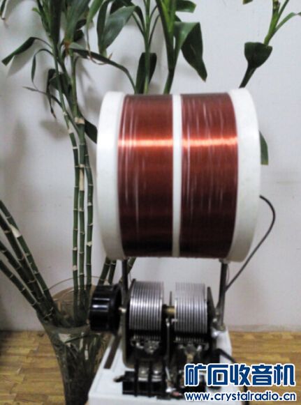

此外,还做了个磁棒机,电路和这个一样。还有一个1N34检波的,效果不如3DQ。3DQ选择性比较好,干扰比二极管机少一些。
大框
大框

发表于 2015-3-24 20:00:35 | 显示全部楼层
用手碰到线圈的话,应该会影响线圈的Q值吧。

 楼主| 发表于 2015-3-24 20:01:43 | 显示全部楼层
这是为了拍照
