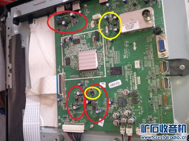

    故障现象:不定时重启或关机死机。
   维修过程:由于这个机器有数据出错的通病,来的时候由于太忙没仔细看故障,就匆匆跟客户讲了200块修好,等到维修到的时候仔细看故障才发现麻烦,如果是数据问题很少出现这样的故障现象。但是本着先易后难的原则还是先刷了数据,但是故障依旧。心想这下麻烦了!这板要换的话光板钱都要300+。怎么办?只能尽一切办法修好了,定下心来仔细想了下故障,会不会是某处电源二次稳压部分故障引起的呢?观察了下板子的各电源部分(图上红圈处),在开机正常的情况下量下各处的电压(有的关键点电压板子上有标注),有标注电压的地方参考好,把各电压值并记好,等故障出现的时候再次测量对比电压,终于有发现,这时心里一下敞亮了,在小黄圈处一个1117-1.2的1.2V稳压IC在正常时有1.2V的正常电压,在故障时只有0.9V,反复再测量正常时和故障时的电压再次对比发现确实是此处有异常,在故障时其电压输入端却有正常的3.3V,要么是其后面有短路要么是此IC性能不良了,由于这类型的板要查电路在没有图纸的情况下相对较难,本着先易后难的原则果断换掉此IC。换后长时间开机故障不再有,到此修好。
   修后小结:当我们碰到复杂的故障时往往心情烦躁甚至打退堂鼓,比如这个机器,当刷玩数据后故障没解决时第一时间想到的是换板,但经过合理的分析和进一步维修后最终修好,其实很多故障往往没有想象中的复杂。
   小小经验供大家参考,如有错误或不妥当的地方望大家不吝赐教.

不定时重启或关机死机,其实这样的问题是最难修的,不想莫个东西烧了就烧了,关键点一量就出来了,
不定时出现的问题,一般多是莫个原件热稳定性差,可以采用加热和降温的办法确定故障!然后对比关键点电压和波形,楼主厉害!

呵呵!恭喜你维修成功!但是既然你知道要升级软件,那就必须知道升级软件前必须检查主板上面所以的DC-DC电压!要不你在升级的时候主芯片供电出现问题,会造成死机的!作为维修液晶电视机的主板,检查电压是第一步!然后才考了软件升级!然后再考了换板!

    感谢,你这个是个好的提醒,但是由于这个机器有数据错误的通病所以就先连电脑刷了数据,当时也想到了刷数据过程中碰死机的状况,如果出现这个状况只能把存储芯片弄下来单刷了。如果是别的机型你这个思路更稳妥些,但是由于这个机型有通病的特殊性我觉得先刷数据往往可能刷完数据就搞定了。
