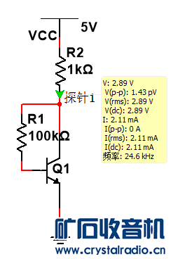

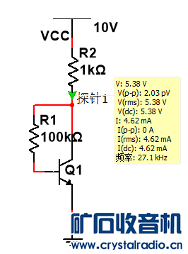

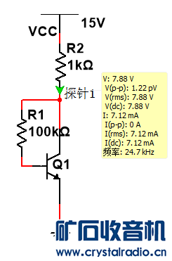

        三极管反馈电路,貌似模拟电路书上介绍的不多,我把我知道的反馈电路挨个说吧,想到哪里,就写到哪里,如果有朋友有兴趣看完整的,可以点“只看楼主”,就可以了。为了解释方便,三极管用仿真模型β=100

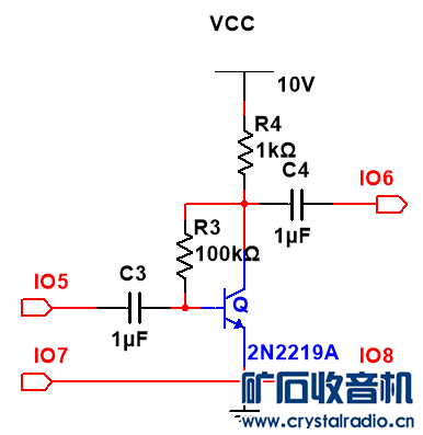

        1、电压并联负反馈
        有人称之为集电极-基极反馈电路,这个电路的特点是当某种原因导致集电极电流增加的时候,集电极电位下降,因为R1接在集电极上,所以,基极电位也会随之下降,导致Ib下降,从而引起Ic下降βΔIb'倍。
       下面从实际设计的角度去分析这个电路,直流工作点:
        当电源电压为5V的时候:
        当电源电压为10V的时候:
        当电源电压为15V的时候:
        很有意思的事情发生了,电源从5V到15V,三极管集电极电位始终在1/2VCC附近。这里给一个大约的计算方法,不是套用一大堆公式,而是估算:
        当R1=βRC时,Vc≈(Vcc-0.7)/2 + 0.7V
        将上图的10V的情况下,将上图R1和R2同时增大10倍:

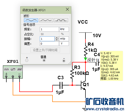

        交流分析:
        输入信号是1mVp,输出信号峰峰值是305mVpp,也就是151mVp,电路放大151倍。

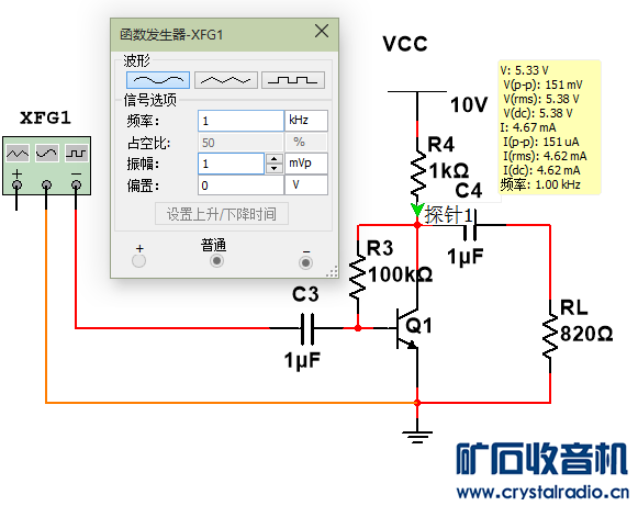

        测输入阻抗:
        输入阻抗测量方法:信号源固定输入幅度比如1mVp,串联100KΩ电位器,当三极管输入端获得1/2输入信号,也就是0.5mVp(1mVpp),电位器的阻值,就是三极管的输入阻抗,如图,仿真结果显示输入阻抗是330Ω。
        测输出阻抗:
        输出阻抗测量方法:记录集电极C的输出幅度,然后串10KΩ电位器,当RC的输出幅度降到1/2输出信号的时候,测电位器阻值即为输出阻抗,此电路图输出阻抗是820欧姆。
        分析:此电路放大倍数大于β,当负载和输出阻抗匹配的时候,放大倍数为75,当输入信号源为电压源的时候,假设电压源内阻为0,那么该电路放大倍数为电路本身最大放大倍数,换句话说,对交流信号而言,本电路的放大倍数等于普通共发射极接地的放大倍数。优点是直流工作点电位很稳定。
            实际使用该电路的时候,如果不控制放大倍数,要注意使输入信号不要超过13mVp,否则会有失真,实际使用的时候,电路放大倍数Av=(β*RL//Ro/Rs)/2,Rs为信号源内阻,也就说,该电路实际使用应该用电压串联负反馈。

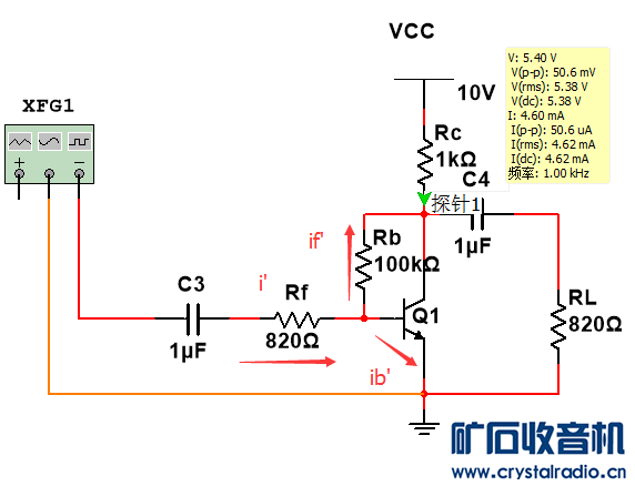

2、电压并联负反馈
         接1楼图,增加一个Rf零件:
         电路输出信号幅度是50mVpp,也就是25mVp,电路放大倍数Av=0.5β*RL//Ro/Rf=0.5*100*820//820/820=25倍。
         交流等效分析:
        当电路反馈平衡的时候,ib'=if',信号I的电流通过节点分流为if'和ib',即i'=2ib',这也是为什么上式中要除以2(乘以0.5)的原因。
        PS:开篇都说过,本笔记没有书上的小信号模型的理论公式,都是经验公式,如果有错误欢迎指正,如果拿教科书上的小訊号模型来说,请恕我看不懂,不予理睬。
补充内容 (2015-3-23 10:02):
电压反馈有Rb和Rf组成,但是电压Rf的阻值太小,Rb/Rf的值远大于放大倍数,所以电路的放大倍数由输入输出阻抗和β决定。

发表于 2015-3-22 22:11:46 | 显示全部楼层
2图依然是电压并联交直流负反馈!
 楼主| 发表于 2015-3-22 22:17:07 | 显示全部楼层
夏国特 发表于 2015-3-22 22:11
2图依然是电压并联交直流负反馈!
电压串联,多了一个反馈电阻Rf,输入电容左端对地短路。反馈信号还在。这种低级的错误我是不会犯的。两个电路的放大倍数都不一样,没发现么?

发表于 2015-3-23 01:15:07 | 显示全部楼层
这个是负反馈偏置,我也对这个电路的放大倍数的计算感兴趣,好是Rf/Rs

发表于 2015-3-23 09:12:48 | 显示全部楼层
 楼主| 发表于 2015-3-23 09:52:26 | 显示全部楼层
hayyp 发表于 2015-3-23 09:12
楼主错了,二个都是电压并联负反馈!有这样串电阻无反馈作用!反馈必须是接在输出输入端。
你搭过电路实际测试过么?还是想当然的?
第一个电压并联负反馈实际上对交流信号而言,并无实际的反馈作用,电压放大倍数与共发射极放大倍数相当。
第二个图中电压反馈有Rb和Rf组成,但是Rf的阻值太小,Rb/Rf的值远大于放大倍数,所以电路的放大倍数由输入输出阻抗和β决定。
11楼是这种电路的完整版。我写的是笔记,慢慢看。谢谢。
补充内容 (2015-3-23 12:48):
抱歉,收回我刚才说的话,我把并联和串联反馈的定义弄错了。

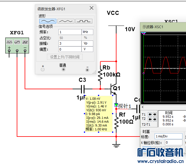

4、电压串联负反馈
         这个电路大家都非常熟悉,射极跟随器,扩流器。Rb决定电路电路最大的集电极电流Ic,Rf和Ie的乘积决定输出电压的最大摆幅。设计这个电路的时候,要充分考虑Vrf的大小,防止输入电压的Vpp被削顶。
         例如,如果要输出3Vp的信号,当信号正峰值是+3Vp的时候,保证电源电压VCC-0.7V大于3V,当信号负峰值是-3Vp的时候,要保证Vrf-3V大于0V.否则会出现如下的情况:
        推导公式就不说了,这个很熟悉,不过输入和输出信号的直流压差约等于0.6-0.7V,输入输出交流信号的差大略小一点点,可以近似等于。

发表于 2015-3-23 11:03:03 | 显示全部楼层
1、2、3都是电压并联负反馈,Rf的引入具有增大交流反馈系数的作用,但并没有改变负反馈的性质。
4是射极输出器,才是电压串联负反馈。
