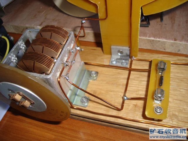

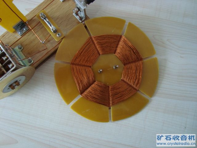

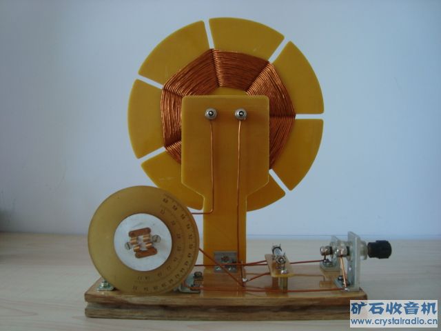

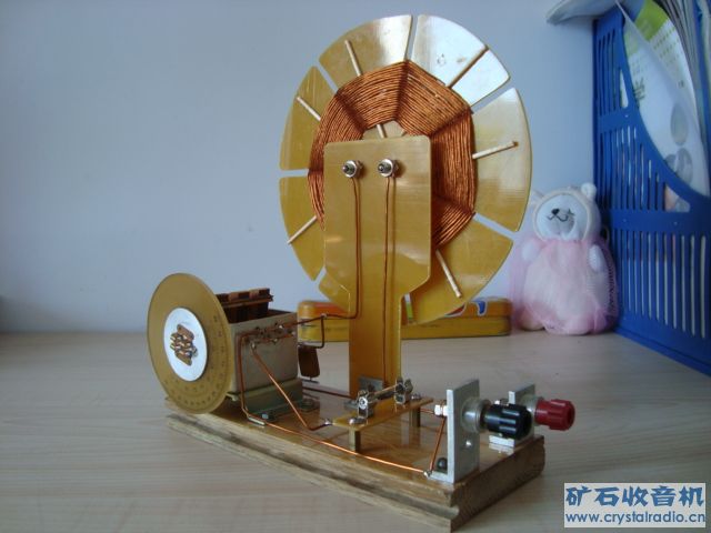

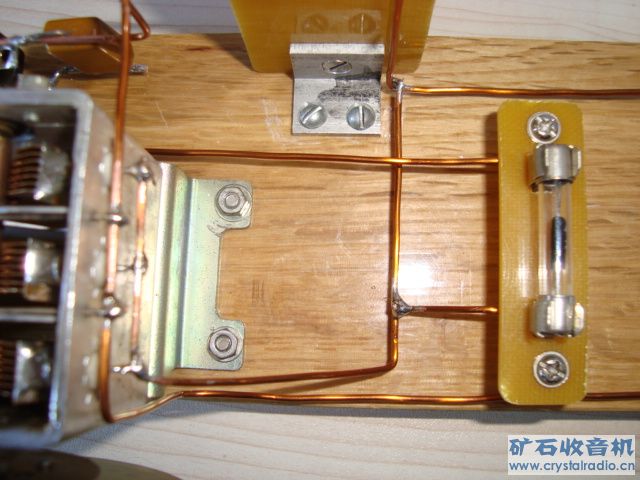

新缠的线圈,没有多股线,自己合的0.09*65股,太费劲了.线圈内径50MM,绕了43圈,按照坛上的计算方法大概是190UH,配上170*3PF,可变电容.安装完后接上天线,地线,声音挺响,耳机军用600欧姆,天线6楼2米直立金属竿,同轴电缆引下,地线采暖管道.选择性不太好,混台现象严重,拿下地线,选择性相当好,但声音太小了[可分辨].对照手上的德生BCL3000收音机,在长春能收到594,654,738,900,987,1332KHZ.738和1332KHZ应该准确,其他可能有偏差,上网查了一下吉林和长春的电台地址,离我大概10公里左右. DSC00473.JPG DSC00474.JPG DSC00467.JPG DSC00486.JPG

单回路的,声音响,但混台肯定厉害一些啊

看到您桌上还有个花篮式的矿机,不知和这个花饼相比,哪个效果更好些?如在灵敏度、选择性、特别是收台多少和音量方面?

单回路自然选择性差,改双回路就行了。

再做一个20--30T的饼子,接天地线,调节两个饼子之间距离就可以改变选择性。
