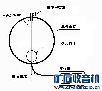

短波天线怎么连接,一个大环一个小环

大环接可变电容,小环接收音机,最好用同轴电缆引入收音机。

大环与小环之间怎么链接我看着这两个环之间好像链接呢
没有链接,都是单独工作,互相偶合!

谢谢你的回复,不过能推荐一下那个可变电容怎么选择吗,推荐给型号或者图片也行,麻烦你了
270PF,365PF常用的两种,先试验吧,我手上现在也没什么具体图纸,不好意思!

最后连接到收音机是一根导线还是两根平行的导线 是连在收音机的什么地方?谢谢 我刚接触这收音机 古老袖珍机 ...
先修好收音机,再接这天线,可用电视机馈线连接,也可用双平行线连接

到现在我也没有弄清楚“同轴线”和双平行馈线都是两根线,收音机天线接口是一个,到底咋个接法。

老哥您好!最喜次这种有具体技术问题的回帖 同轴线的线芯接天线,外皮的铜网接收音机地线即可,
而双平行线有两种接法;一种如上面一样;条接天线,另一条接收音机中的地线
第二种接法加一个平衡/不平衡转换变压器再接入收音机天线及外壳地线.
在接收机而言,双平行线的两种接法效果基本相同,但后一种工作却要做多很多.后一种接法多用于电台
