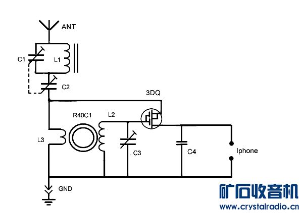

利用手头的现有材料做了第二部短波机,采用磁棒+磁环,3DQ模式,以便和前个双磁环短波比较。总的效果还不错,但磁棒+磁环的效果比双磁环的稍差(声音相对小些)。

上上原理图,说说收听效果

楼主的手工和耐心都很强啊,不知是双调谐还是单调谐+微调?短波的微调不知选多大容量的可变才合适,能上电路图就好了!

双磁环短波机详情见:http://www.crystalradio.cn/forum ... read&tid=658015
磁棒+磁环短波机的线路图和双磁环机基本一样:
元件数据:
10*140短波磁棒
R40C1    7毫米磁环
L1       3毫米特佛龙镀银线18T 电感 8.7uH
C1,C2   5.5-72pF 磁空气双联
L2       3毫米特佛龙镀银线16T 电感 7.8uH
C3       9.5-80pF 蝶形磁空气单联
L3       1毫米漆包线 4T
C4       3900pF 云母电容
收听效果:
夜里接天线,不用地线可接收十多个电台,较远的有日本,北韩等,还没有仔细收听。声音衰减现象不是很严重。收听中
国之声电流最大可达20uA.
有空还得继续改进电路,看看能否提高性能

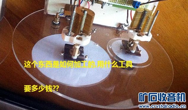

这个是用什么加工的,用什么工具,如何做,能给讲讲不,谢谢
这是一个基础的东西,不会这个,好多无从说起,更不要说做的好看了!

切割塑料园片最简单可用五金工具店有卖的,不同尺寸大小的分规/划规一圈一圈加深直至划断,这种方法
只能加工1MM上下厚度塑片.
第二种方法做个长条型木板,把塑料片园心钉在木板条上.请广告招牌厂线鋸工代切成园片
第三种方法同上,但可以用电动〝即梭锯〞〔往复锯〕在家中自行切割,但要用慢速,并注冷却水,以防止塑料
割出高热度废料粘住锯片发生断锯片事故
割出的园片边用从粗到细砂纸打磨割面,最好用水磨砂纸加水打磨,既可保护操作者呼吸系统.打磨面光滑度也好
此外.在广告商社给图纸订制,厂商利用边角料加工,相信也不会太贵

我是买亚力克的时候请店家按照我给的图纸给切好的。他们是使用程控的切割机给割的。平板亚力克可以切割任何图形,也可以开不同尺寸的圆孔。加工费没多钱。
