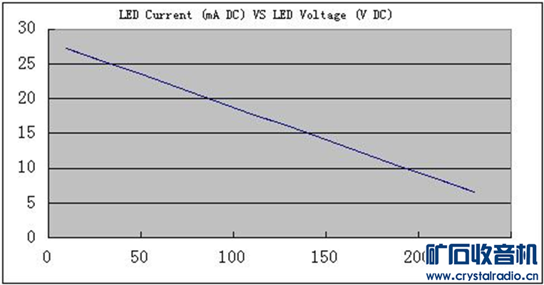

从Imean表达式,我们可以知道,输出电流和负载电压以及输入电压为线性关系,LTSPICE仿真也证明了这一点:
图3 容性电源输出电流的仿真实验数据

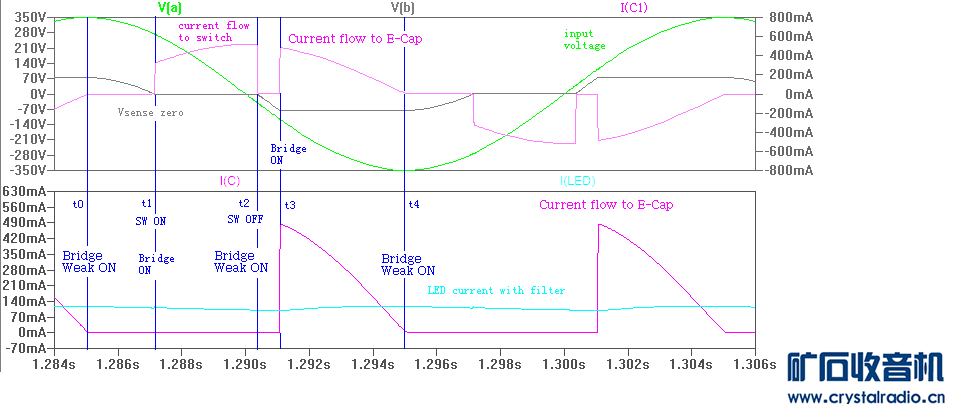

图4是我的想法的方框图。SW器件一般选MOS管,具有良好的开关性能,其短路时刻的选择非常关键。基本容性电源电路分析中,t0时刻到t1时刻整流桥输入端电压从Uled到-Uled变化。这个过程中整流桥由于输入端电压小于输出端电压而关闭。t0到t1时间段内有一个特别的时刻,这个时刻整流桥输入电压为零。MOS如果在这个时刻短路是最合适的,这个时刻的短路可以避免大的冲击电流造成整流桥和MOS额外的损耗,开关电源中类似的情况叫ZVS(zero voltage switch)零电压开关,我们也可以叫ZVS(zero voltage short)。如果短路发生在整流桥前端非零电压时刻,电容将被强制在短时间内充电到等于电源电压,这个过程需要很强的冲击电流,会造成很大的损耗。
为了检测整流桥的输入端过零时刻,我们需要在输出端检测输入端端口的电压。D5用以隔开输出电解和Vsense点。R1用以释放MOS的D-S电容以及给整流桥一个弱负载,这样整流桥就会一直导通,Vsense点可以随着整流桥输入端变化而变化。使得Vsense可以检测到整流桥输出端的过零点,也就是输入端的过零点。从而控制MOS在过零点开通。MOS导通时间根据反馈电压或电流大小调整,从而调整流过负载能量的大小,进而稳定电压或电流或者功率。控制电路可以控制电流或者电压,方框图中是LED负载,所以控制的是电流Isense。控制电路可以是多种实现方式,单片机电路或者分立器件。单片机应该是最简洁的(图6)。为了方便大家制作,我实作是用的分立器件,后面再详述。先LTSPICE模拟下电路,分析下电路的详细工作状况为实作积累经验。图5是图4标示点对应的仿真波形。
图5 容性电源控制的电路的工作波形
图5 容性电源控制的电路的工作波形
图5 容性电源控制的电路的工作波形
t0时刻,类似于传统容性电源,t0时刻输入电压到最大值,电路电流接近于零,但由于R1存在整流桥始终导通或者说t0后弱导通。整流桥输出端会随着输入端电压下降而下降。当到达t1时刻时,整流桥输入和输出过零,如果没有MOS参与,整个过程将和传统容性电源一模一样。
t1时刻,控制电路通过Vsense检测到输入端过零,立刻开通MOS,由于是ZVS,这次开通造成的额外损耗极低。MOS开通后,整流桥由弱导通进入强导通,电路中开始流过电流,由于通路阻性很低,电路实际损耗极低。一直到t2时刻,MOS才重新关闭,t1到t2的时间是受反馈信号控制的,需要更多能量时,这段时间就减小,反之则增大。
t2时刻,MOS关闭,整流桥前端从零开始下降并且进入弱导通,直到t3时刻整流桥前端电压降到-Uled,整流桥重新开通。
t3时刻,整流桥重新开通,电流流经负载,从t3到t4时刻,电源一直给负载供电。
t4时刻,电压到达最低值,整流桥电流接近零。这个时刻接近t0时刻,t4时刻之后会重复t0时刻之后的过程。
控制电路会根据负载的电压或电流调节MOS开通的时间,从而控制负载获取的能量大小。这个调节是可以非常精确的做到。

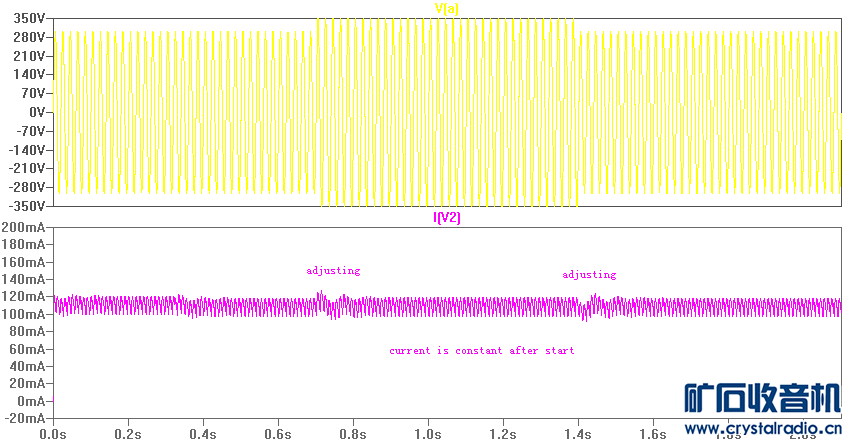

为了查看电路是否能正常工作,我试着在仿真时改变输入电压,图6A是没有加控制电路的仿真图形,我们看到输出电流会随着输入电压变化而变化。根据Imean公式,我们知道,输出负载的电压越高,输出电流受输入电压变化影响越大。
图6B是加了控制电路的仿真模型,控制电路采用模拟电路来实现。我们可以看到加了单周期部分短路控制的电路具有很好地调整能力。其输出会实现类似开关电源的调节过程。
