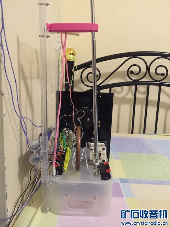

先前成功创作了一个 用反接 的3DQ 来增加灵敏度的小环铜管FM矿机. 好像沒见到过FM, 短波, 中波  的多波段矿机, 于是把  它升级成一个 FM, 短波, 中波  的多波段矿机. 用外置大环接收 短波 和 中波, 內置小环収FM. 用上仿古元件.  然后再加上一个原创的 旋钮调整磁棒弱偶合的设计.  可利用室外大环或室外天线 加磁棒做弱偶合, 多收弱台.

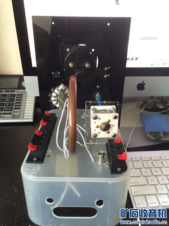

机箱用了个10元店买的聚丙烯盒子作底盆.
装上一个用12mm铜管屈曲而成的110mm 外直徑, 开口60mm的小环线圈 L1, 把它接到高Q的镀银蝶形空气可变电容 1-18pf, 用胶棒把可变的主轴接到减速旋钮上, 方便微调FM电台. 再接上  两个用1mm镀银铜线绕成的50mm 直徑的源极线圈 L2  和天线偶合线圈 L3.  和接1.2 米拉杆天线的插坐 和接中短波的啦叭接线柱装上.
由于在一般地点FM讯号比AM讯号较弱, 用高Q元件十分重要.
所以要用上高Q的镀银蝶形空气可变电容 1-18pf, 也可用铜制的空气可变电容,
用胶膜小形可变电容, 但 效果会差一些, 调谐回路的接线要短. 最好把L1主线圈直接焊接在可变电容上.
在底盆底部装上FM主线路板, 接线要短, 为求减低损耗,本机所有接线都用上镀银铜线, 再套上吸管绝缘.
再装上两个復旦三連可变电容 (3x495pf), 一左一右, 作中短波调谐.

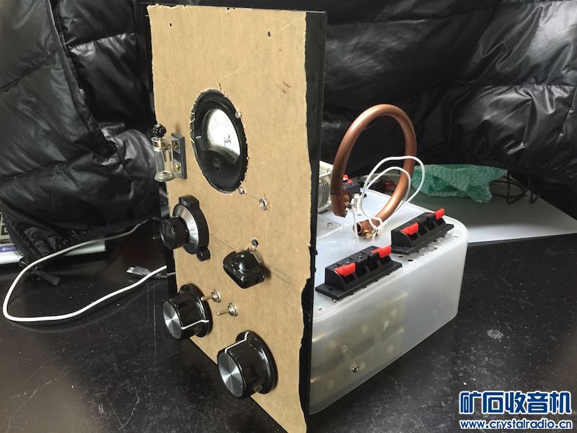

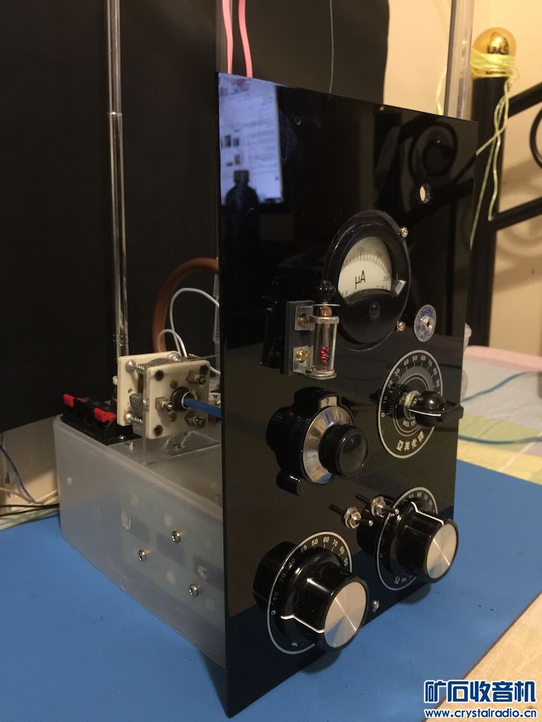

装上用有机玻璃面板, 再裝上6刀三择波段开关和电流表, 耳机插坐等组件.
把 插坐接到波段开关上, 这插坐可方便更换检波元件, 如 3DQ, 二极管, 矿石等.
再把各引线接好.

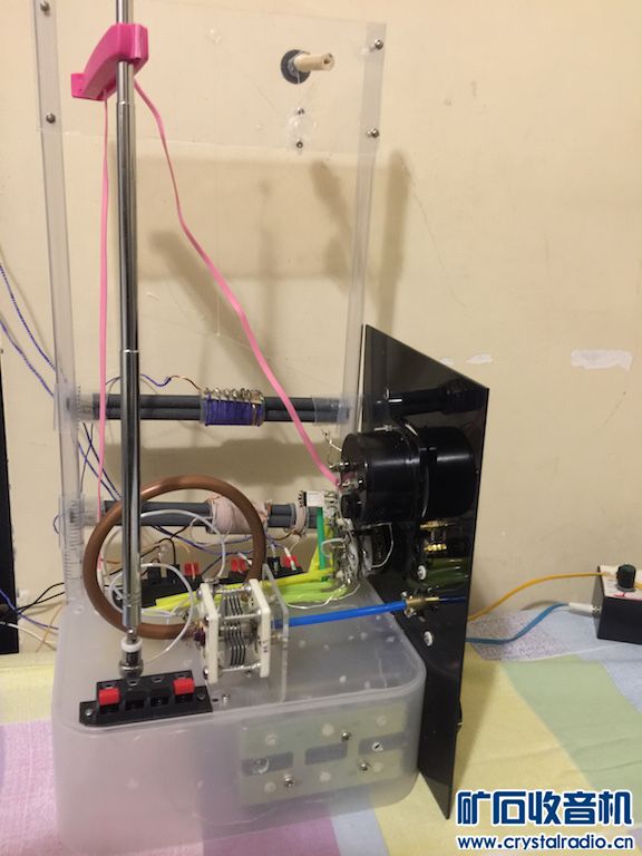

在底盆的右则用有机玻璃管和针筒做了个用旋钮调整磁棒弱偶合的设计.
可利用室外大环加磁棒做弱偶合, 多收弱台.

L10 用于中波双回路, 用三根200mm 磁棒, 用30mL 针筒作支架, 用 270x0.04 李滋线 绕60圈, 每五圈抽头来匹配不同长度的戶外天线.
L11 用于接戶外巨形大环, 用了一支3米渔杆和660李滋线在窗外架起了一个1.5米巨型大环. 离外墙1米. 大环成D形边长1.5米架在卡2.5米鱼竿. 鱼竿固定在56楼的簷上.

中波室外巨形大环 加 磁棒弱偶合 测试:
先把波段开关活拨到中波
把磁棒线圈接到线圈做的接线柱上.
用一支3米渔杆和660李滋线在窗外架起了一个1.5米巨型大环. 离外墙1米.
调整旋钮 令磁棒升降, 调整两磁棒的距离 和 偶合 的大小.
能 收到之前被强台阻碍 收不到弱台.
