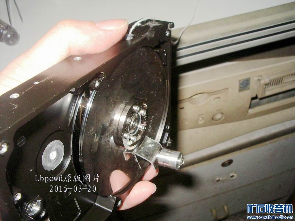

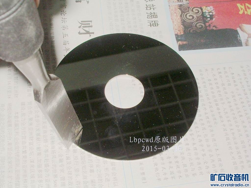

以前用报废的硬盘DIY了不少原创作品(如硬盘棉花糖机、硬盘按摩器、硬盘电动陀螺等等....具体可以直接进优酷搜索LBPCWD就可),这次,借比赛之机,又想出了个新点子,希望全新的创意能给大家再次带来欢乐!!...

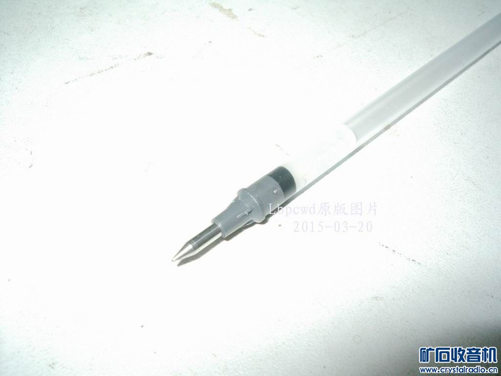

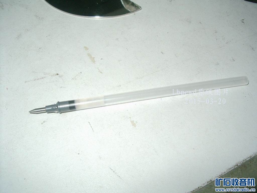

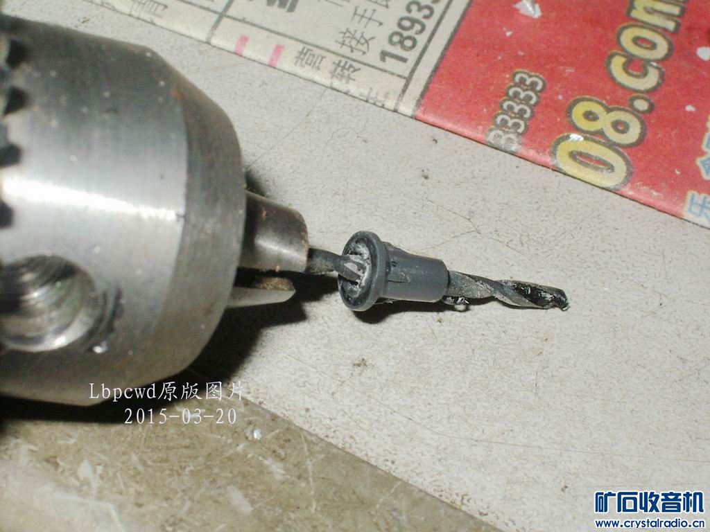

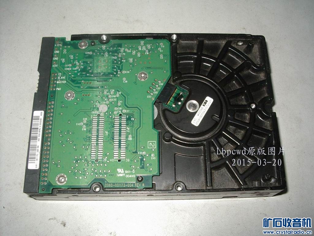

这次的主角是一个完全报废不能修复的WD西数250硬盘
背面

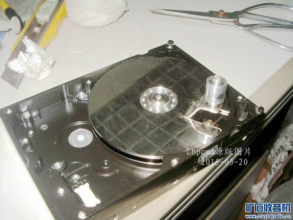

拆开

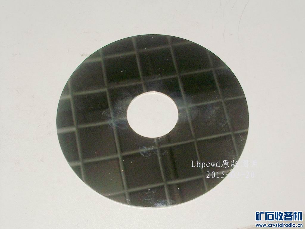

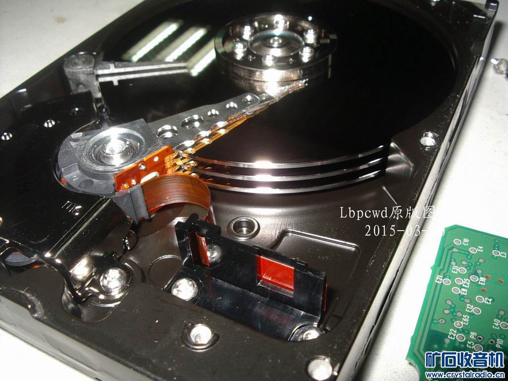

内部特写。三张碟片,六个磁头

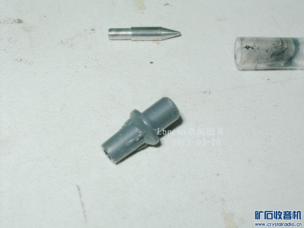

完全分离各个部件
特写一下

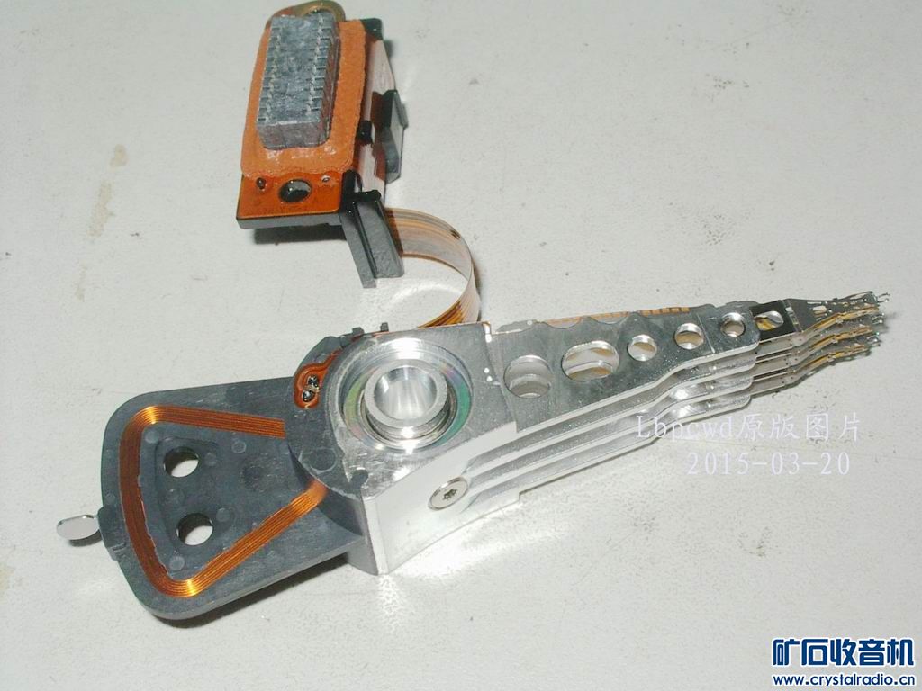

磁头组件

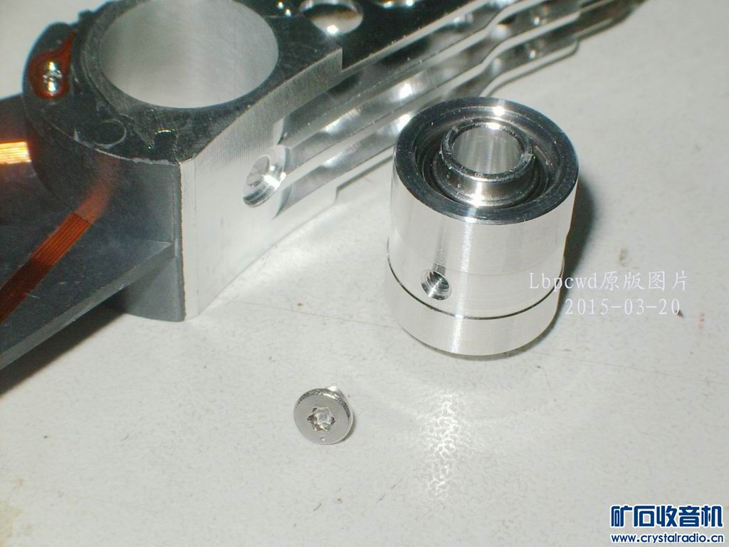

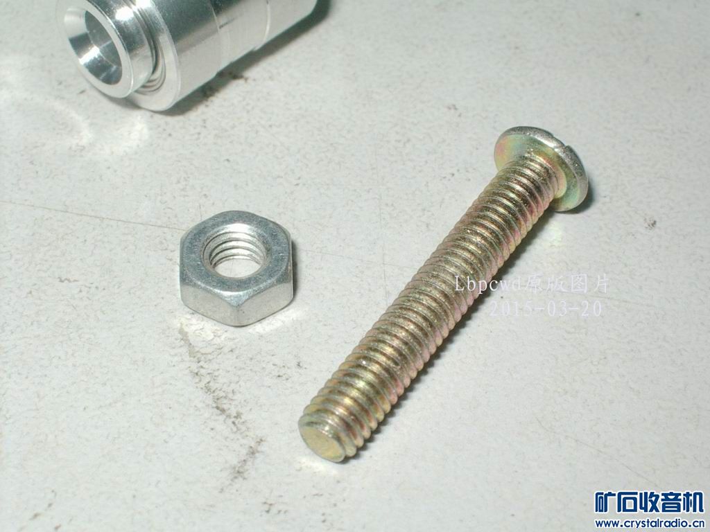

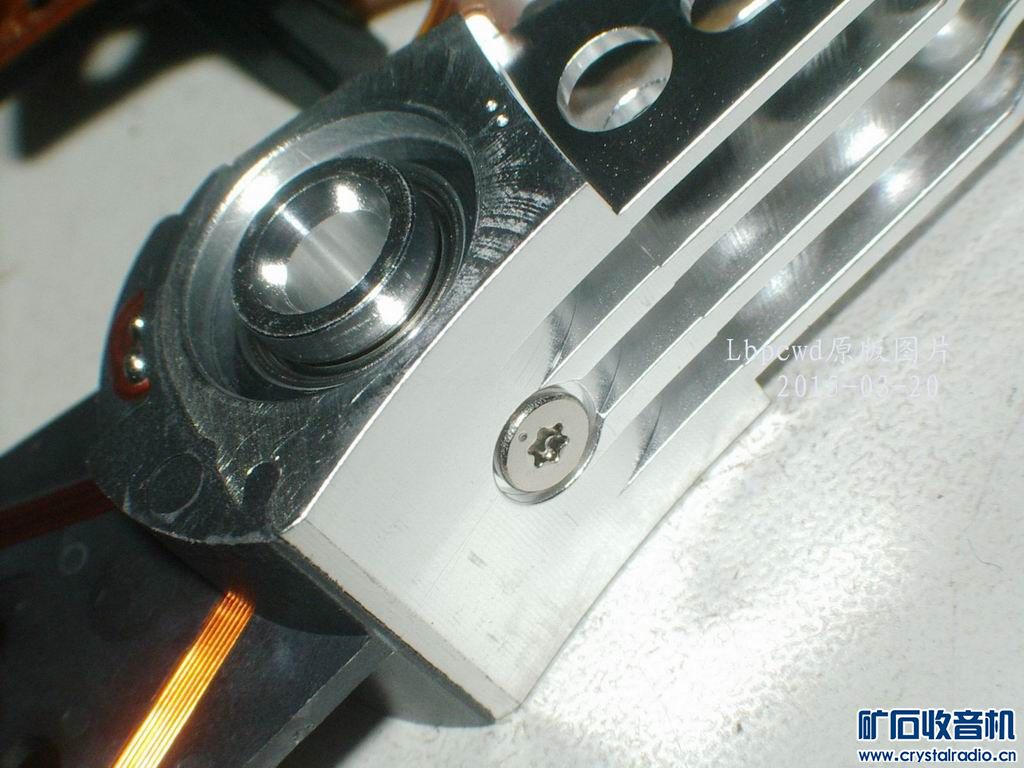

这里有颗螺丝要下的

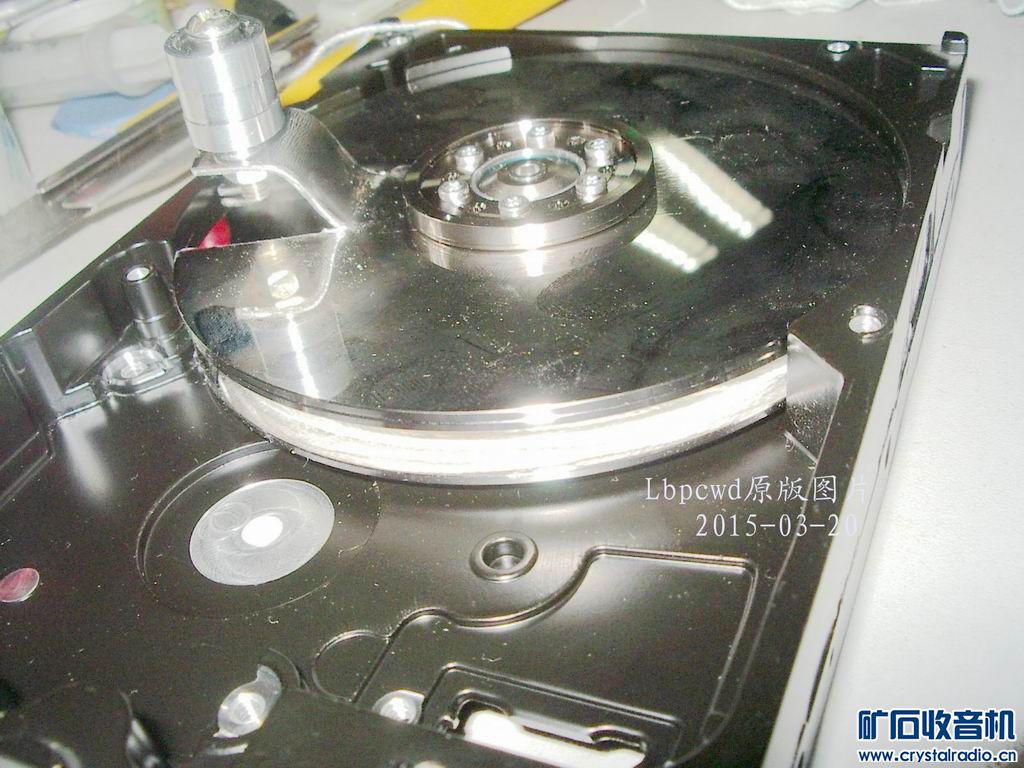

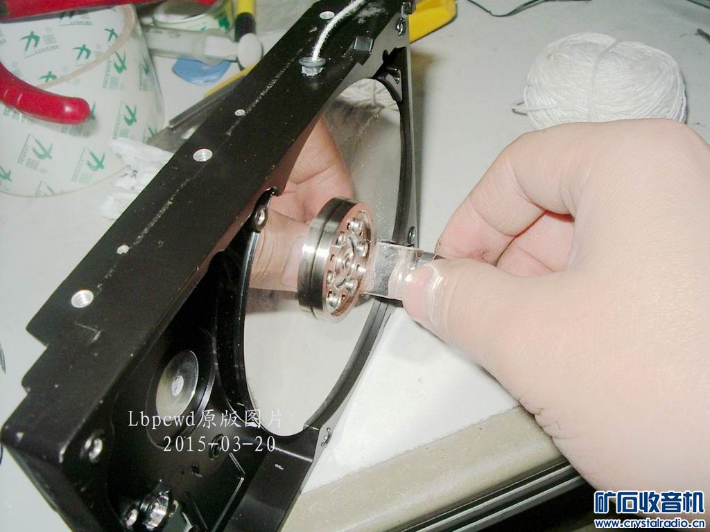

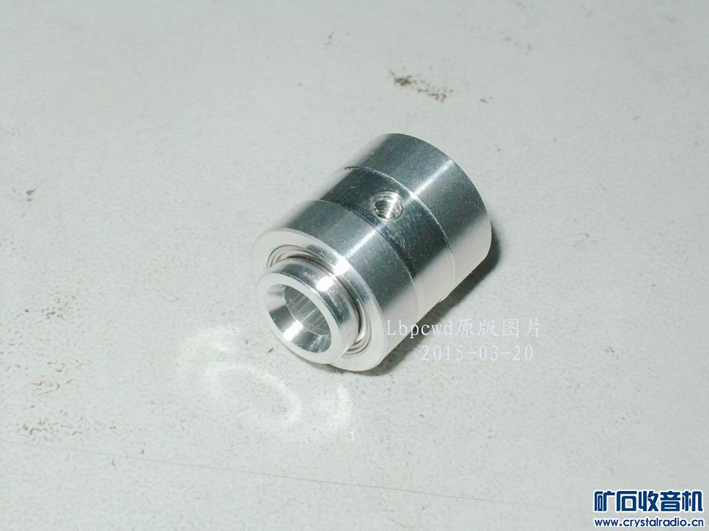

拆了螺丝,就可以把一个精密的轴承卸下来啦

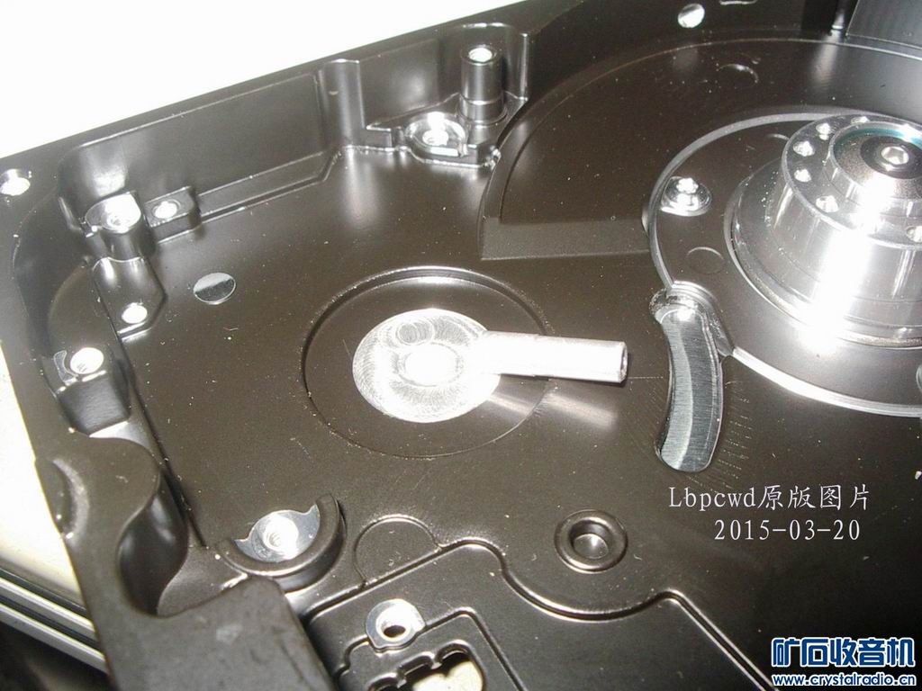

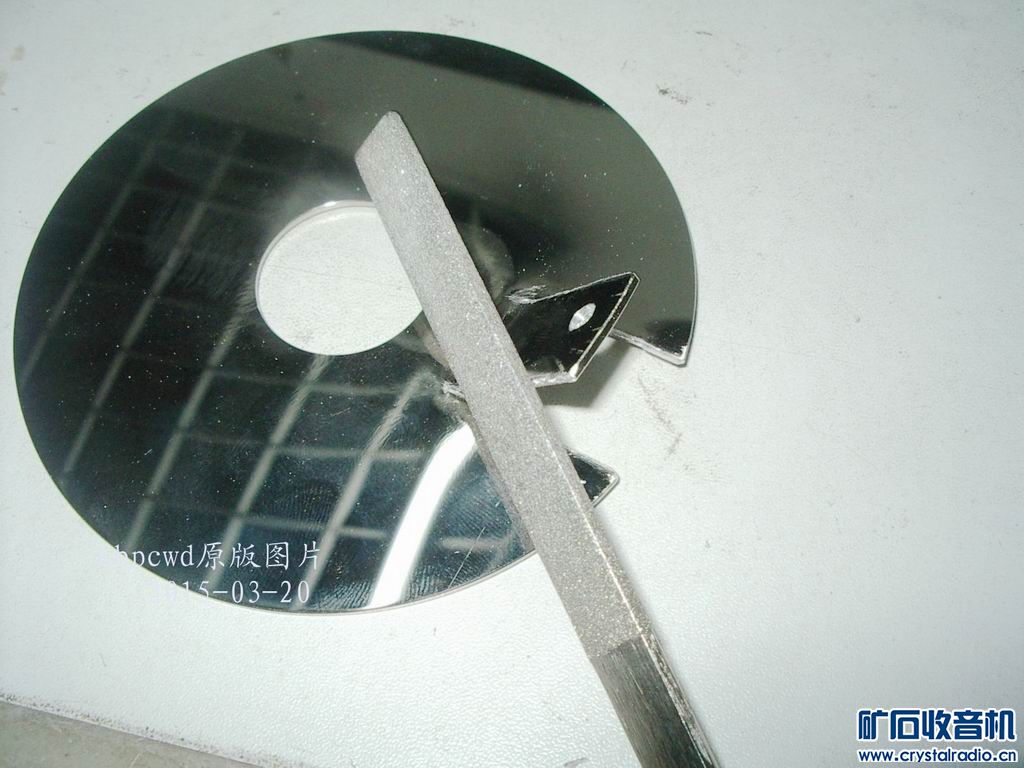

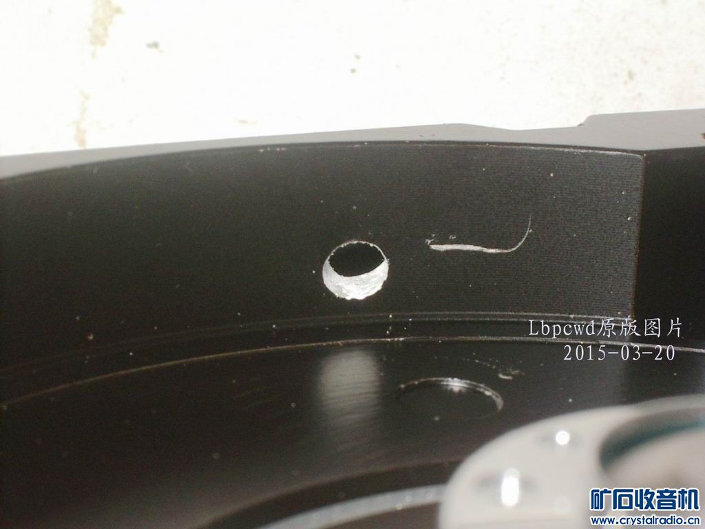

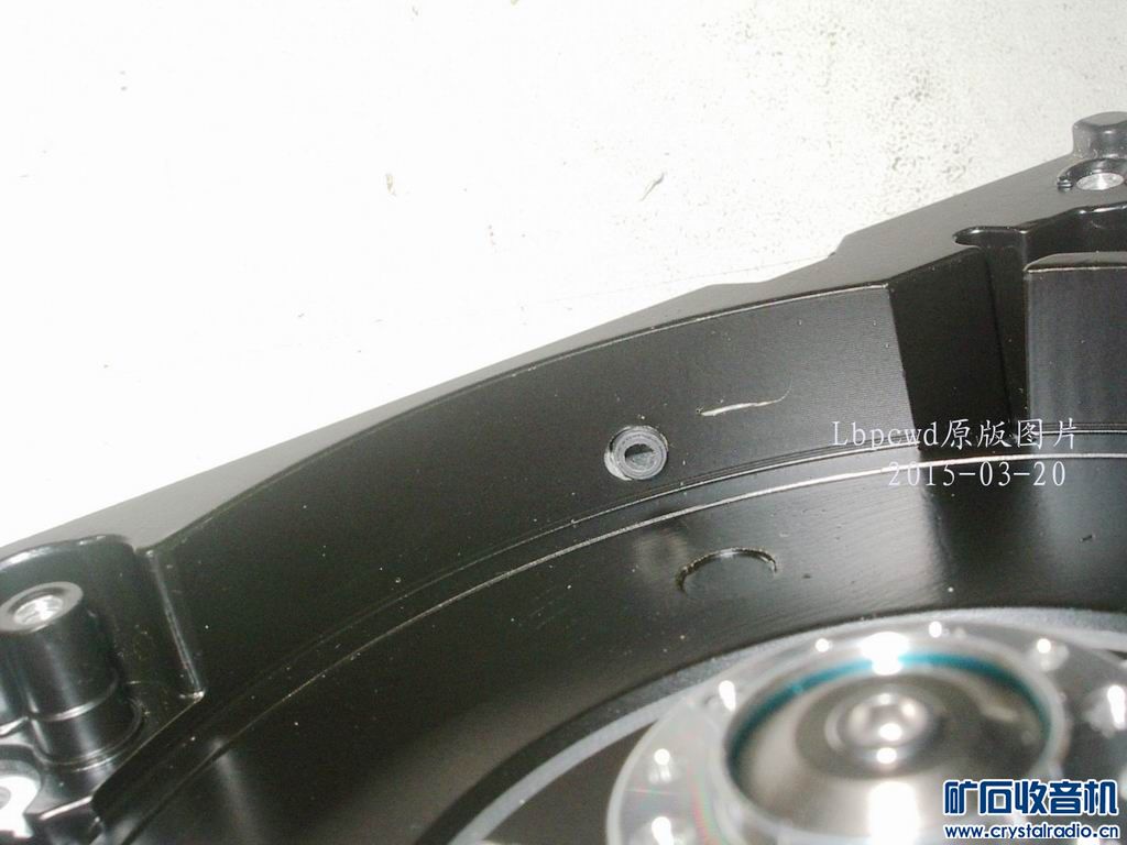

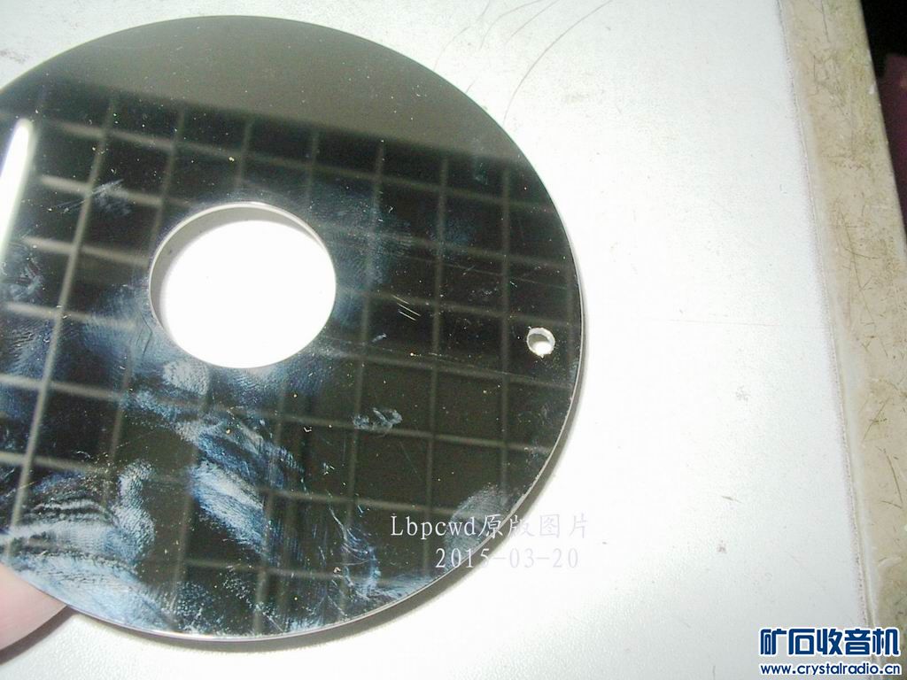

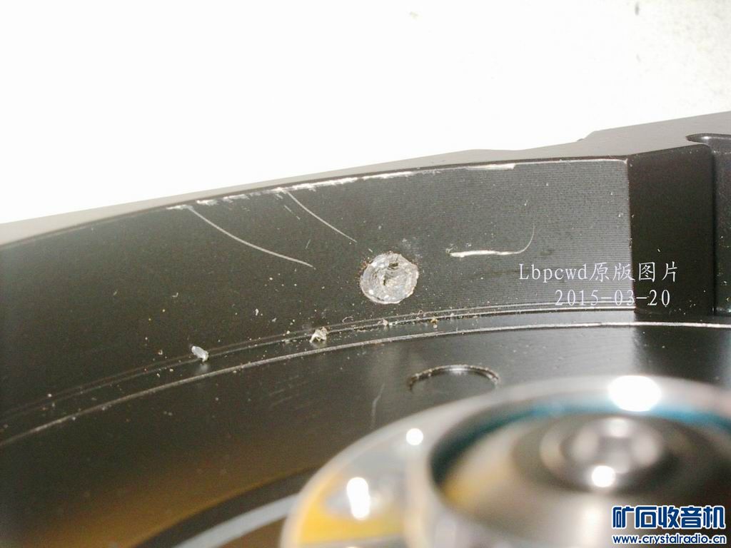

在盘体侧面定好位钻一个斜孔
每天只能发10张图,额满了,只能明天继续发图...

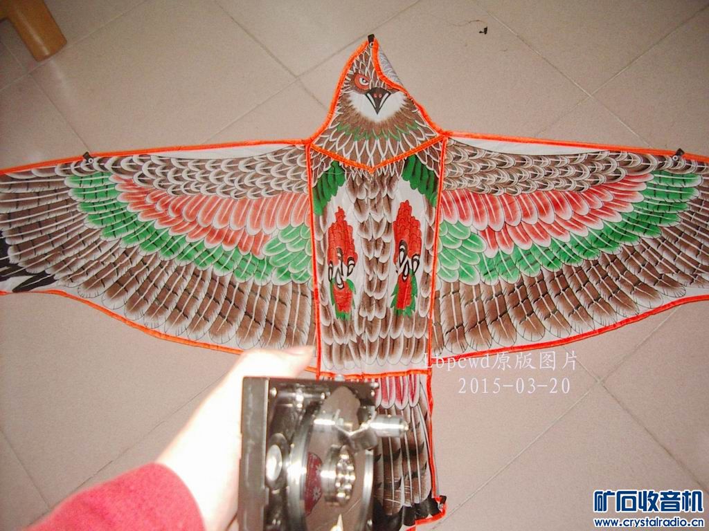

发表于 2015-3-21 19:25:33 | 显示全部楼层
这个线轮够精密的。
请问楼主是否有制动装置?
发表于 2015-3-21 20:07:24 | 显示全部楼层
切口处 毛刺得修修  或者往外弯一下。  要不容易伤线
发表于 2015-3-21 22:32:08 来自手机 | 显示全部楼层
放线 时装个刹车 感觉有点大 不如木头订个架子简单实用
 楼主| 发表于 2015-3-21 22:59:14 | 显示全部楼层
yuanzen 发表于 2015-3-21 19:25
这个线轮够精密的。
请问楼主是否有制动装置?
用手指轻轻压住线盘就可以刹车或调速啦
当然也可以加一个简单的刹车装置,不过时间关系,就简单化了

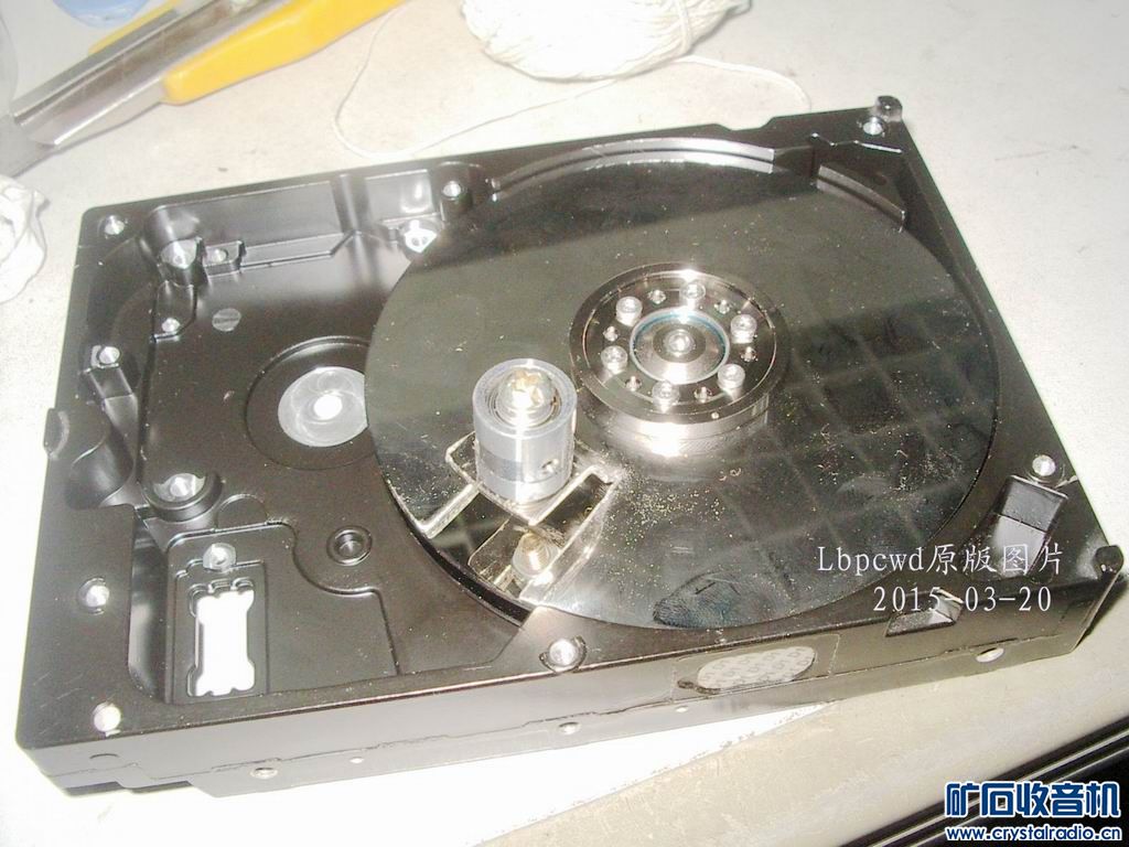

发表于 2015-3-22 20:11:55 | 显示全部楼层
高精度放线轮,有创意。里面能卷多长的线?
