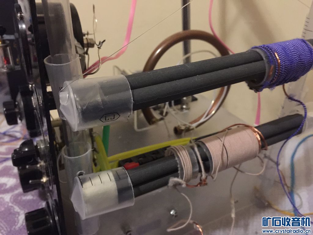

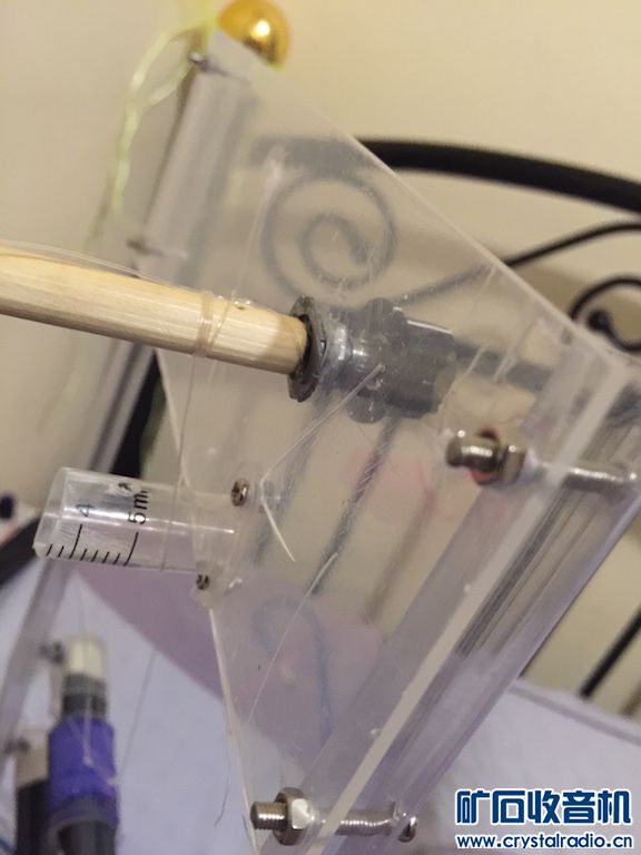

用有机玻璃管和针筒做了个用旋钮调整磁棒弱偶合的设计.
加进我的全波矿机旁.
可利用室外大环加磁棒做弱偶合, 多收弱台.
