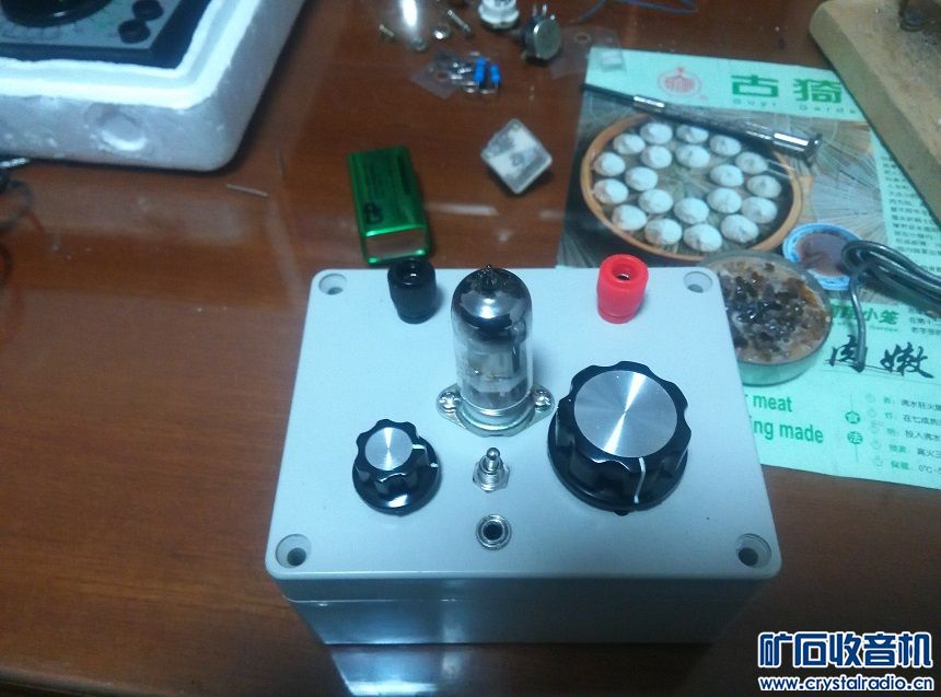

2P2单管机做的小巧轻便才好玩,但2P2的放大能力不好和晶体管3AG比,用像636那样的短磁棒效果都不太好,要么就是加天地线,但又不好移动,我这里信号不好,要用一根长磁棒20厘米才勉强听清,20厘米磁棒听见的台换成10厘米就没有踪迹了,20厘米磁棒又太长,那单灯机就不可能小巧了,怎么才能缩短磁棒又不影响收听?在矿石机版学了一招,磁棒拐弯了,变成并排两根10厘米磁棒了,用两根是为了弥补信号不足,线圈里放两根10厘米的磁棒,磁棒短了,再生线圈移动范围小了,干脆用哈托莱式线圈,就不用调了再生线圈的距离,装机后声音明显响了,是双磁棒的原因?于是抽调一根,感觉和原来的长磁棒差不多,是哈托莱式线圈的原因,立刻换上长磁棒,感觉一片光明,声音震耳了,本机用的是223有机可变电容控制再生,还省掉了一个270P电容,感觉比可变电阻好控制,而且寿命比可变电阻长,再生线路是并联在屏极的,不影响耳机回路,所以比原来做的单灯机效果要好一些,没想到哈托莱式线圈还能再提高灵敏度。
此前做的实验机,造型不好看,于是重新做一小机参加比赛,这次又增加了一天线线圈,在4楼用0.3的漆包线钓鱼竿天线,单接天线能收到山东台(本人在上海市闸北区),这是没有想到的,灵敏度不错,用手摸地线接头,声音变响了,但选择性有些下降,也许天线线圈可以减少些,不过只接天线效果还是很不错的。

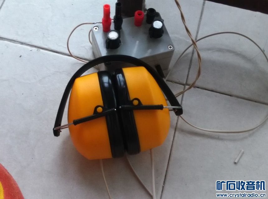

耳机用的是仿T725 +SHH-1,有双耳串联的,也有单耳超级636耳机
能收听到上海本地台,南京,苏州,台湾1557 香港宗教台,日本,韩国,
补充内容 (2015-3-20 05:55):
用铝合金窗接地线,音量大怎,选择性也一样,
补充内容 (2015-3-20 05:56):
用铝合金窗接地线,音量大增,选择性也和原来一样,一些原来听起来很轻的台都很清晰了,效果很好,

那只超级636高阻耳机实在是好啊!问题是能塞耳朵里吗?不会掉下来吧。

用高阻耳机,就可以省掉高厄圈,我是用仿T725阻抗变换的,已经有高厄圈的功能了
我在上海市,靠海边,晚上收到韩国和日本的台是正常的,不过收到山东台我很意外,可能是加了天线的关系

能塞,不过头不能晃动,不然会掉下来,管子用细砂纸打细,打光滑,偶尔听一会耳朵不会疼得,调好台了,还是用手扶一下比较好

其实是一副耳机坏了一只,只能单耳了,于是就改造了一下,做成636形式的耳机,由于太大,所以就叫超级636
