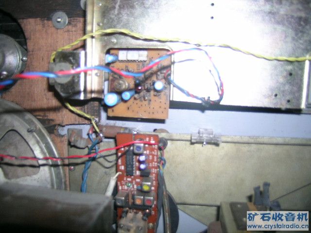

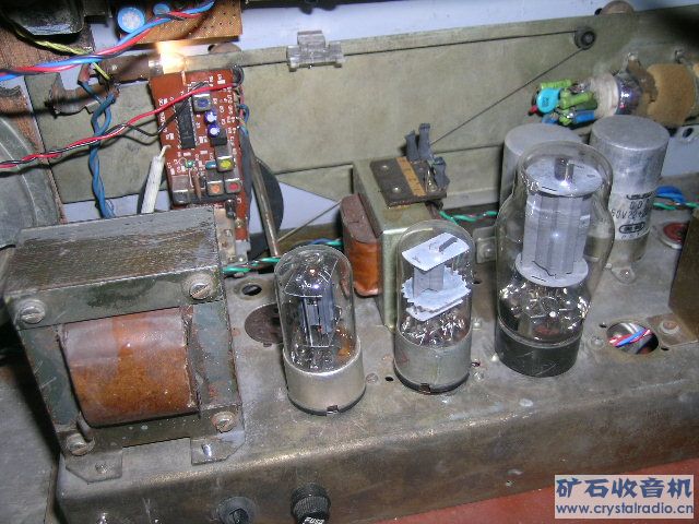

我把红灯收录机改成了电子管机!改的不好,看了不要见笑!哈哈!家里有一台红灯4喇叭收录机,体积很大,放了很多年,不响了。正好手头有一个电子管扩音机的前机,把上面的器件拆掉重新按上管座,用经典的电路6SQ7+6P3P(6V6)收音机部分用一汽车收音头,有AM,FM可惜没有了SW。留有音频输入端口。电源用一45W的电子管收音机变压器,整流用6Z5加了一个进口的扼流圈。喇叭用原机喇叭并联使用。输出用一电子管录音机输出,原机的的电平显示调协机构继续使用。改好后效果真不错!一点 交流声没有,声音非常好!用它听中国之声真的很美!

 楼主| 发表于 2009-6-21 17:57:30 | 显示全部楼层
哪个可不是光耦,是陶瓷封装的LED驱动集成块!
