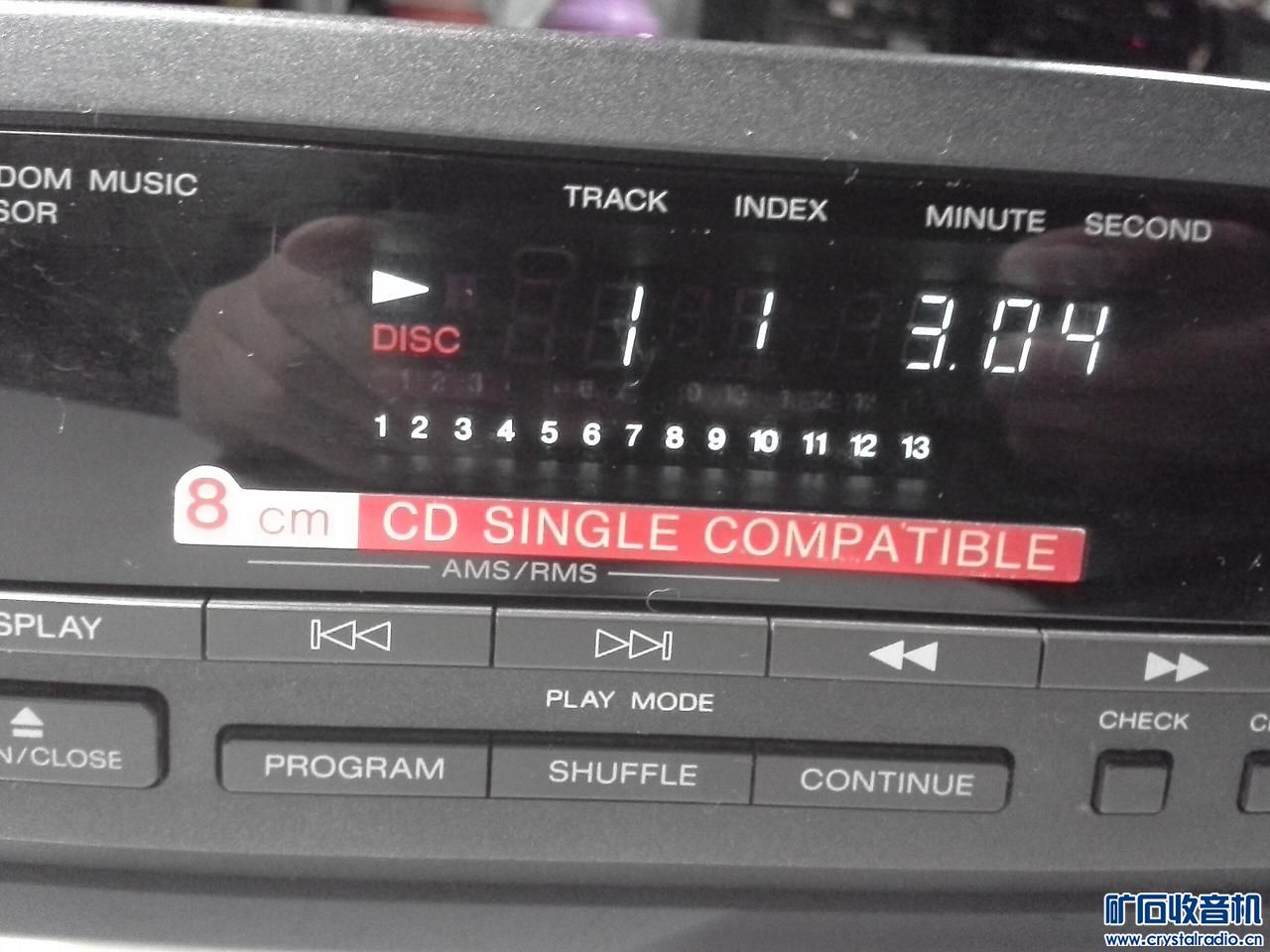

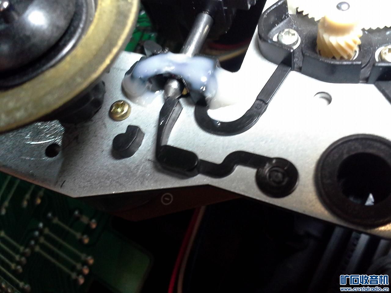

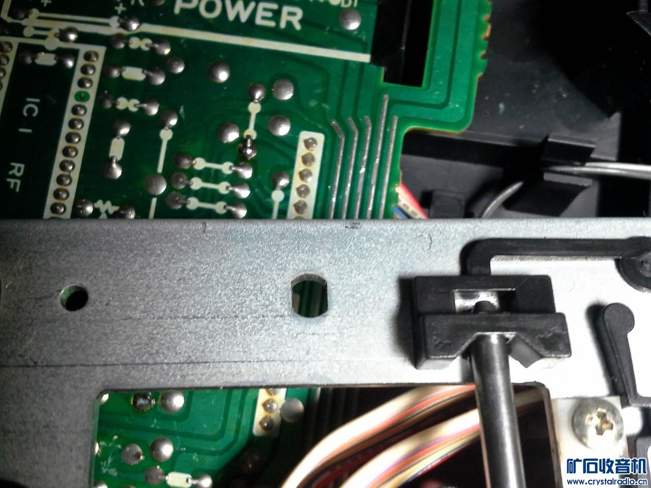

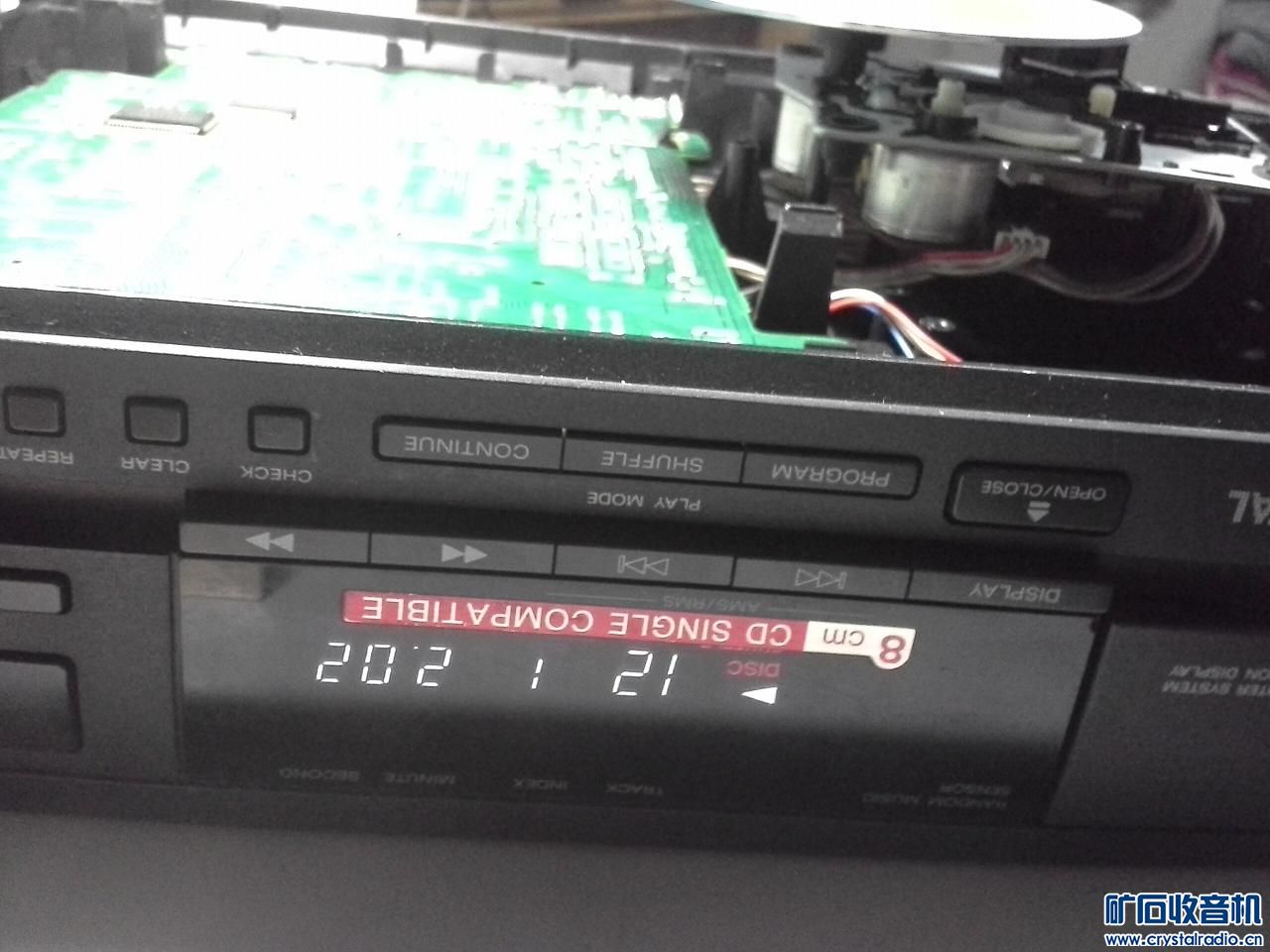

     前些天在其他坛里收的机器,不是看中它有多好,只是看它小巧迷人,玲珑可爱,成色较好,很长时间没有折腾了,俗话说:刀不磨要生锈,再则手也痒痒的,卖家说不读碟,能通电,显示屏亮,配件价出。收到机器后,未开封前拿在手里摇了摇(不是本人签收),心里想:坏了!怎么稀里哗啦响,拆开看,原来是传动齿轮定位支架断了两根,连同齿轮也掉了下来,仔细查看发现光头铜套轴固定的塑料卡座也裂开,没想到德邦快递也这么不靠谱。
       回到家后吃过晚饭,马上动手打理,先把齿轮定位杆用小电钻打个小眼,然后用小自攻螺丝把它乖乖固定好,手拨动齿轮,行走顺畅。裂开的光头铜套轴塑料卡用AB胶加固,等十几分钟后,暂时装回固定座上,然后通电显示屏亮,光头有三次上下聚焦,发光强度不错,开机后手动转动齿轮把光头移动到轨道外侧,开机光头能回归起始点,说明聚焦、循迹、伺服电路工作正常。
      放入碟片,加载到位后,主轴电机开始转动,速度很慢,转转停停,好像力矩不够似的,而且碟片磁性定位器与塑料架摩擦发出很响的噪声,关机,又拆下光头组件架,发现碟托位置不对,太低了离光头距离很近,量了一下光头底架与碟托的距离不到18.5mm,位置偏低同时也导致碟片定位器与塑料支架发生摩擦噪声,用扁起子把它向上撬,力度很难掌握,力气小了撬不动,大了距离太高,最后撬高点在底下垫垫圈限位,然后按住碟托往下按,终于搞定,由于用力过猛,主轴芯顶到大拇指,那个疼啊!
      拿张碟片扣上,用两个小磁铁压在碟片上,开机转动正常,速度也正常,光头也有抬升聚焦动作,过了一下就停下来了,但是还是不读碟。

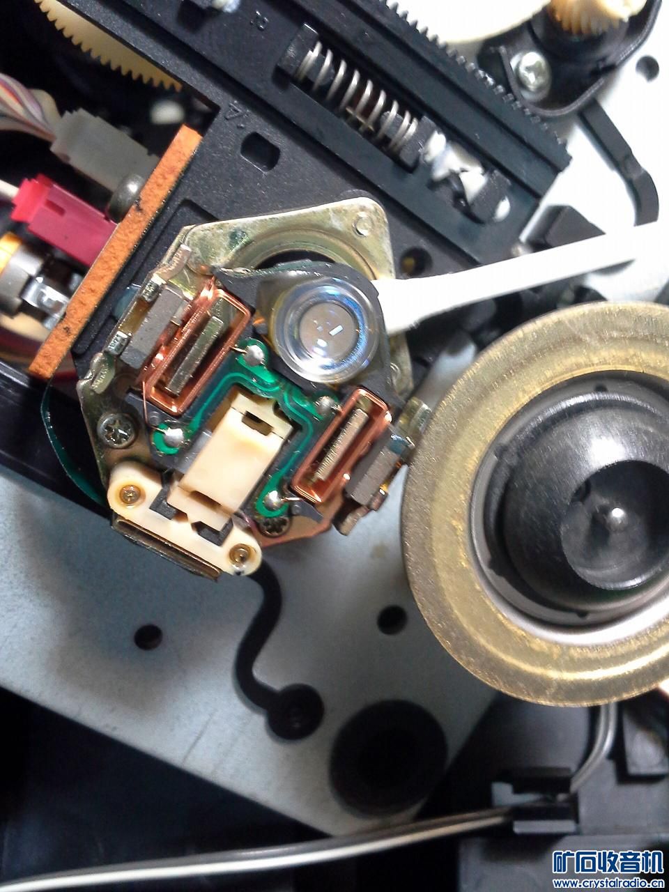

    接下来,把光头取下来,卸下防尘罩,开始清理物镜上下,这时候发现物镜有一点点下陷,清理完毕,用小纸片衬在物镜底下,让物镜向上抬高一点点,然后用牙签蘸点硅胶摸在光头组件塑料中间支点上,让它干了以后再瞧瞧什么情况,今天到此结束,洗洗睡了!

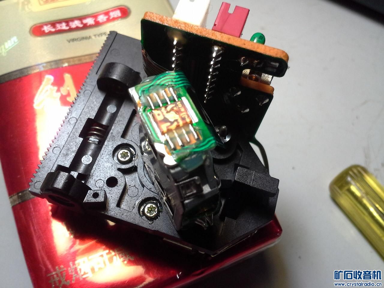

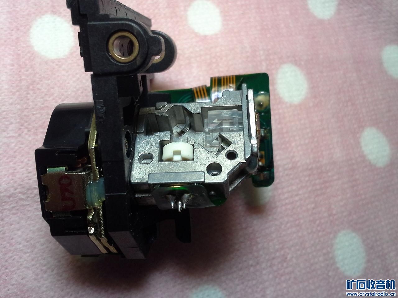

       过了两天,硅胶干透了,那就试试看吧!扣上碟片压上磁铁,碟片转动,最终还是有眼不识泰山,无奈,又把光头拆下,干脆把光腔也洗洗吧,准备好棉签和蒸馏水,把菱镜擦得光亮光亮的,把腔体擦得一尘不染,忙活了一阵装回去吧,试试劳动成果,开机扣碟片压磁铁,还是老样子!没道理啊?光头一系列动作,证明它还是活着的,而且腰不驼气不喘的,读不出碟片曲目信息,是不是碟片上的信号传输中断呢?测试排线都是好的,最后把目标转移到光敏传感器上,它的任务就是接收从碟片反射回来的信号,如果信号接收到而无法送达处理器,那就读不出碟片曲目,抱着一丝希望插上烙铁,在尖头烙铁头上再插上一个注射器的针头,先喝口茶叼上一根烟。

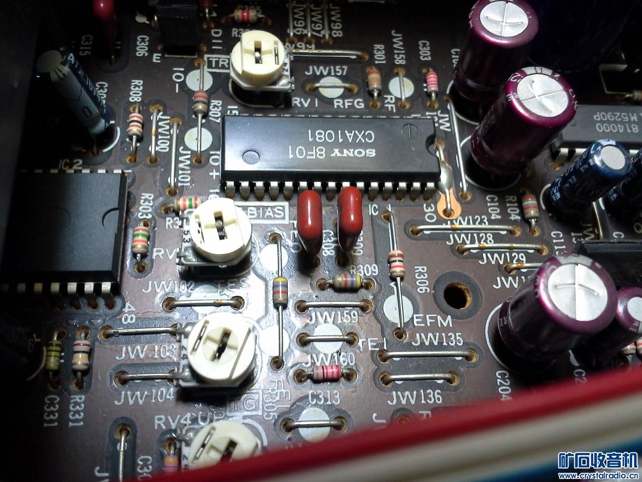

       烙铁加热后拔掉电源插头,把光敏传感器与排线之间的各个焊点重新焊接一下,速度要快,薄膜线路很脆弱的。装回光头扣碟压磁铁,打开电源开关,碟片转动,几秒钟奇迹般的读出曲目接着自动播放起来,赶紧戴上耳机,音乐响起来了,在播放的过程中发现选曲到播放时间比较长,而且无规则的跳槽,先用记号笔做好记号,开始微调聚焦,循迹,平衡电位器,机子时间长了一些参数也漂移了,最后微调聚焦,循迹增益电位器后有所改善。这可是细工活,不能急,在没有专业设备下,只能一点一点慢慢调,呵呵!边听音乐细细调,细细品味。最好开启随机播放功能(也就是洗牌),整张碟片能够随机播放完毕,顺序播放也不在跳槽了,也意味着维修告一段落。
       写这么多主要是想与大家分享,让遇到同样的故障机子,坛友们也可以借鉴一下,免得走弯路,免得还能工作的光头硬是要它提前退休。顺便也赚点积分!
       喜欢的看完点个赞,加点分也是可以的,不喜欢的,就当你没看见马上调头出去好了,需要交流心得的可以跟帖,热烈欢迎,欢迎大家互相交流,互相探讨。

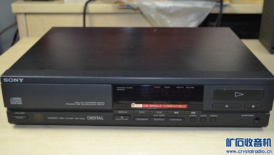

1 - 复制.jpg 1a.jpg 1b.jpg 2 - 复制.jpg 3 - 复制.jpg 4 - 复制.jpg 5 - 复制.jpg 6 - 复制.jpg 7.jpg 忘了拍张全景图,最后一张补发(借用卖家图)!
