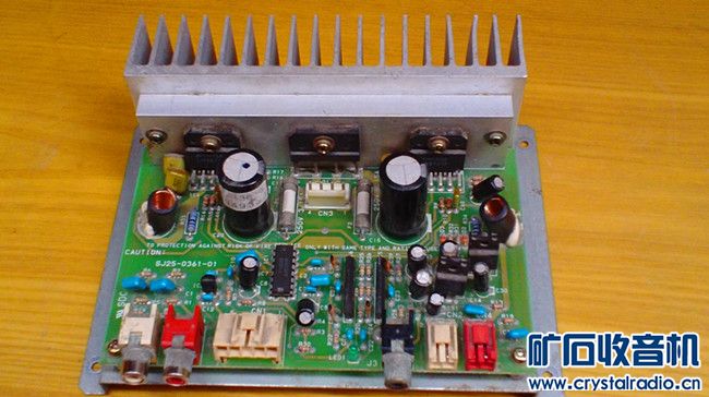

楼主: DSSDP
哈哈~~总算没白去捡垃圾,鼓捣响了,

我今天鼓捣响了一块进口功放板 好在求到M5283P的资料,不然真的搞不定
 楼主| 发表于 2015-4-22 21:14:20 | 显示全部楼层
车载功放?看起来还不错

车载功放?看起来还不错
应是家用2.1系统的,带重低音线路输出的

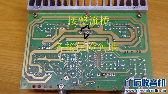

发表于 2015-4-23 13:32:15 | 显示全部楼层
DSSDP 发表于 2015-4-23 09:11
推小书架箱应该不错
呵呵,我也觉得这板不错,发现这板有四大特点:
1,保险丝不是接在整流正负极,而是接地。这就没有保险丝影响音质的说法了吧?
2,单双电源均可,单电源就接整流两端。
3,有淡出淡入功能

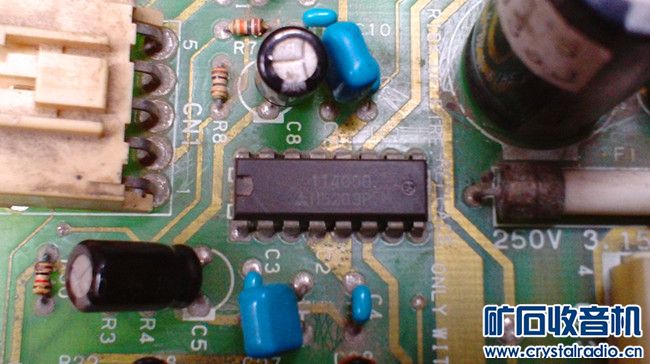

4,音量调节不是传统的电位器调节,也不是脉冲调节,而是通过改变M5283P2和15脚电压调节。[attachimg]4834532
[/attachimg]
