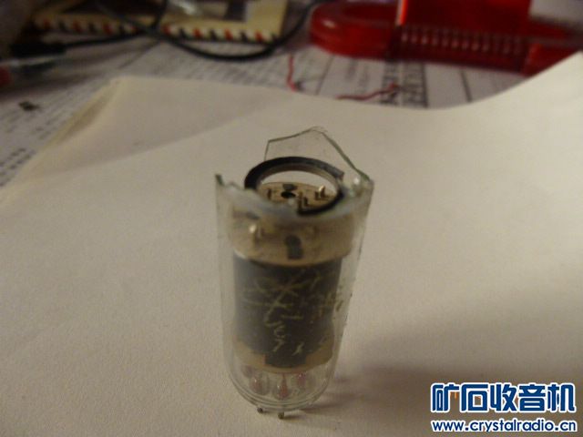

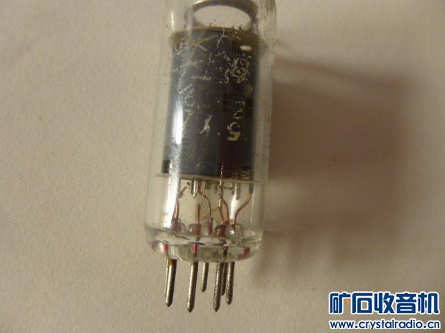

前些时候20元收了一件红灯711底盘http://www.crystalradio.cn/thread-657684-1-1.html
上面的6A2被破坏了,如图:
今天把它拿出来,想看看这7极管内部是个啥样子,展示给各位,让这位“身残志坚”的6A2最后发挥一下它的余热吧。

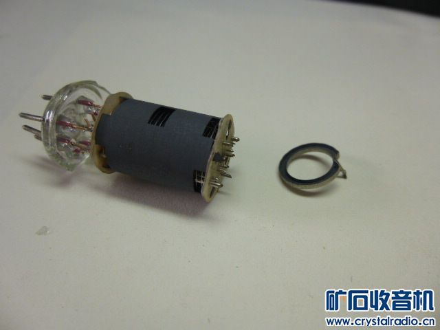

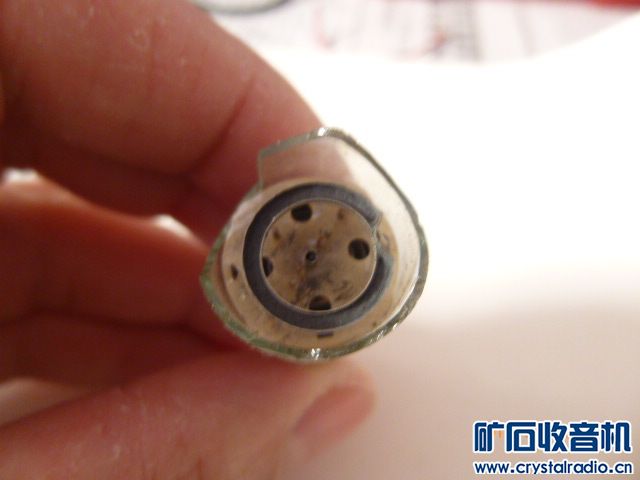

用钳子把玻璃敲碎后的样子
剪下它的“铁环”

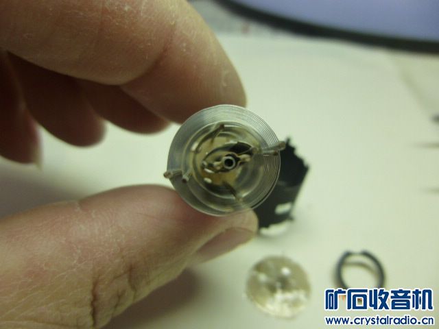

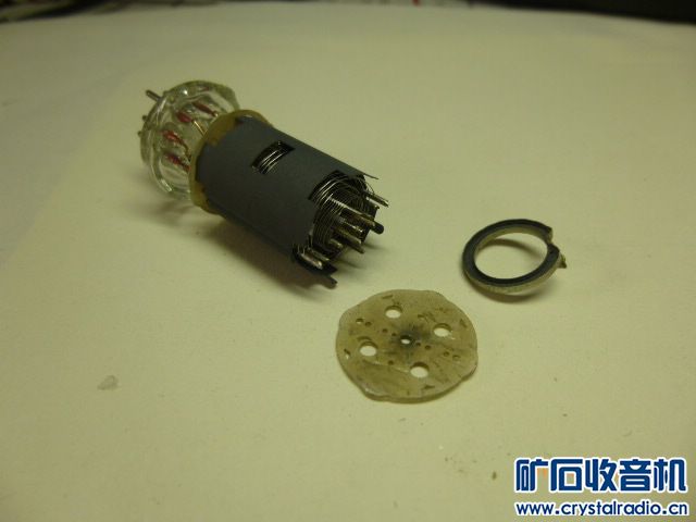

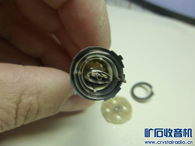

再取下它的支撑片。
可以看到内部排列整齐的各种“栅极”
取下屏极。

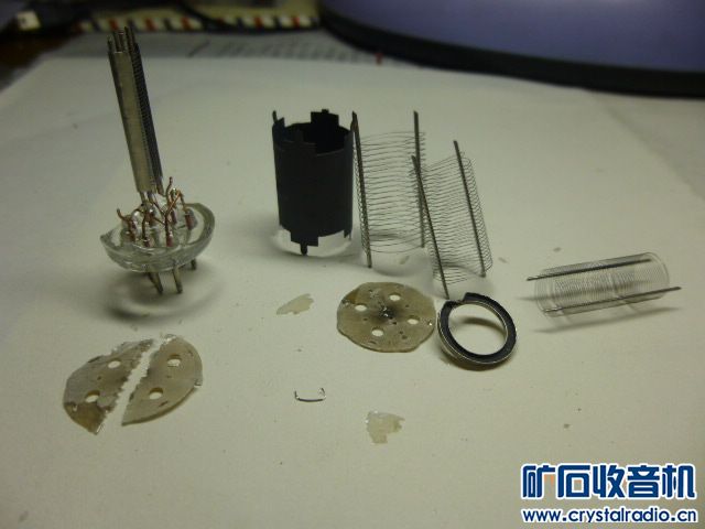

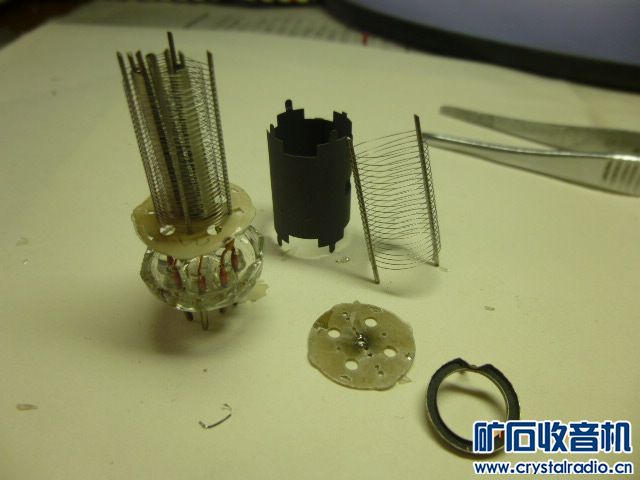

然后取下它的抑制栅极。
这是它的抑制栅极。可以看到它匀称的线圈。
这是取下第四栅极。第四栅极的线径比抑制栅极细了。

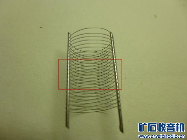

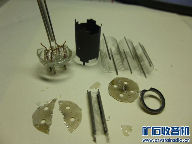

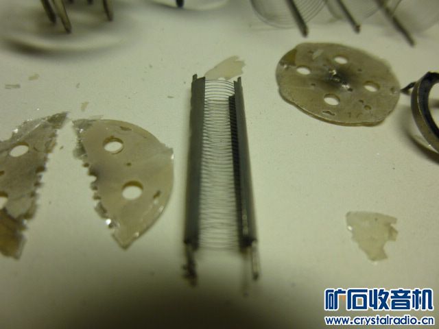

取下第三栅极。

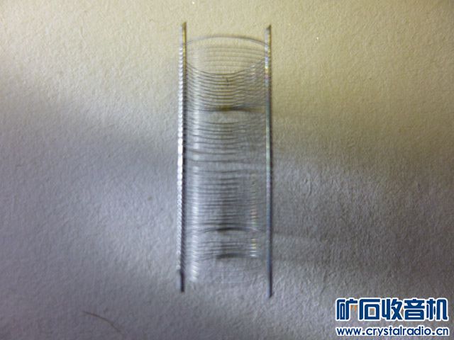

这是第三栅极。
第三栅极的中间部分跟前面的两个栅极的设计不一样吗?红框内。
而且线径比抑制栅极细的多了。

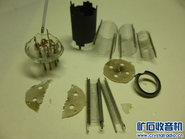

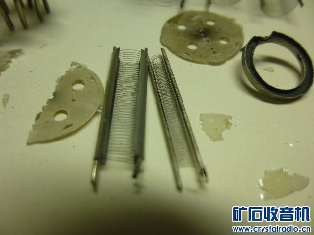

这是取下第二栅极的照片。
这是第二栅极,不但线径更细,而且左右还有像是束射板样的东西。

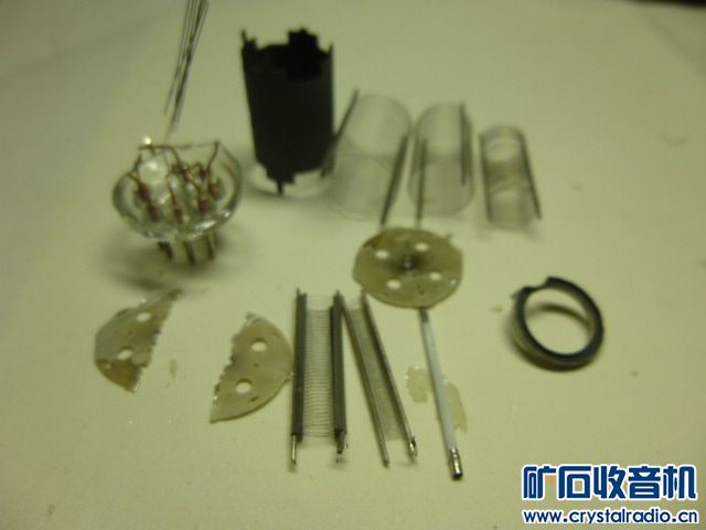

还有第一栅极。

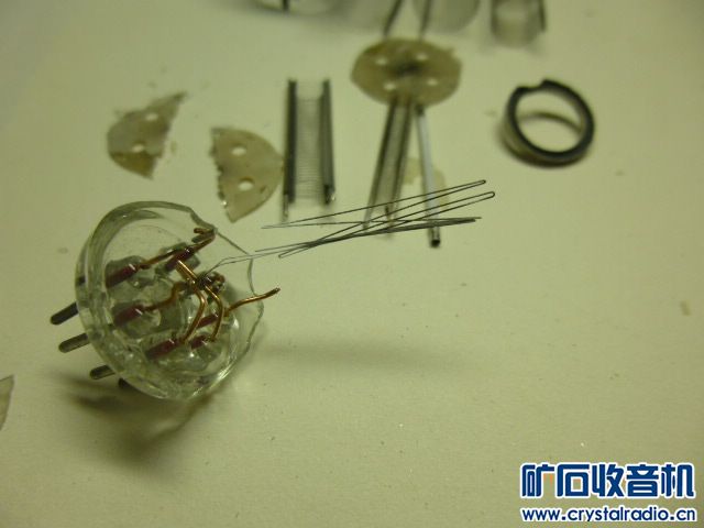

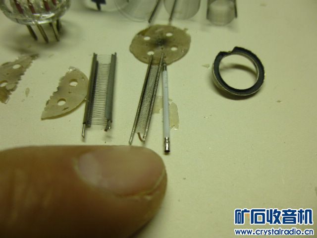

看它有多细(阴极)
当然还有灯丝。我测了下,灯丝是好的,通电后不发亮光,但是很热,我摸了下,烫手。

同一栅极的栅丝疏密不同,正是遥截止管的特征。

第三栅是遥截止的,主要是自动改变放大系数。6K4的控制栅极也是这样的。

暴漏在空气中的灯丝能通电吗,通电不会烧断?
